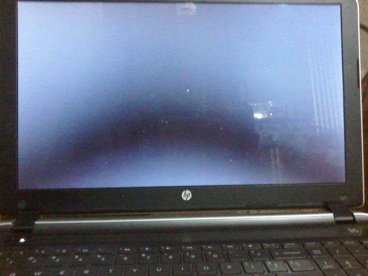

Help nag error kasi siya bigla may nakalagay na Windows encountered an error on Insider Build basta mga ganyan sabi tas may QR code yun. Pero inoff ko siya kasi mga ilang minutes ng ganun nasa 0% parin. Then nung pag-on ko yung baba ng logo brand ng laptop ko ay may nakalagay na "Preparing for automatic repair" at yun na nga after nun black screen nalang siya. Help me please...
[XX='Colonel Gearheart, c: 444282, m: 864951'][/XX] kung pati sa BIOS hindi mo mapasukan mukhang may problem sa hardware mo, hindi mo din kasi yan mafo-format kung hindi ka makaka pasok sa BIOS
r3b0rn_06 pano po malaman pag gpt or mbr? Sorry wala kasi akong alam sa mga ganito eh. Tsaka may ibang paraan pa ba para di mawala yung current files ko? May mga importateng files kasi dun na naka save eh.
san naka save? Colonel Gearheart sa c ba? may partition?.. punta kang disk management tapos properties tapos volumes.. naka lagay master boot record (mbr)
isa pang way dahil di amg boot yang laptop mo.. dapat may bootable flashdrive ka tapos use mo yung bootable mo tapos during installation press mo shift + F10 (cmd yon) tapos type mo diskpart enter then type list disk yan makikita mo kung gpt or not... taga saan ka boss? may bootable ako dito win7, 8.1 at 10.. baka sakali makatulong ako
Late sa sguro ako na fix nato.
Para di mawala files mo kug naka laptop ka at may back up pc or isang laptop bili ka enclosure( magagamit mo yan in the future) tapos back up mo dun mga important files mo at mag reinstall windows ka nong, kasi mostly sa black screen na corrupt yung os .
Windows 10 ba? Tanung lang po ng binili moba pc mo windows activated na? Pag activated na meaning cr@ck os ka or non legit os unlike na i activate mo tru activation key nag windows update kaba at nag install lahat ng update baka kasi na install mo is drivers updated driver which is not compatible sa cr@ck or non legit os mo maselan kasi si win10 reformat or system restore lng then wag mo install ang optional install sa windows update
