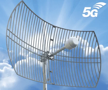

Ask ko lang po, kung palitan ko nito
May maiimprove pa po ba sa signal ng modem ko?
Uh no. Ask lang ako paps if ano yung speed mo jan?
Maganda na kasi yung stats ng lte mo jan eh, di na yan pwede ma improve. Upgrade ka sa mamba, merong chance na maimprove yung speed mom
Problema kasi dito sa amin, probinsya. Kahit ganyan ang stats niyan, hanggang 254-500 KB/s lang speed tapos aabot ng 2MB/sec sa madaling araw. Research ako about dyan sa mamba. Salamat!
[XX='mrHazan, c: 423860, m: 489435'][/XX] Oof, signs of a congested tower na yan. Try mo change ng lte bands, if ganyan parin speed baka mamba nalang makatulong nyan o lipat network ka na.
Band 3 na pinakamabilis eh, Baka nga congested kasi iisang tower lang meron dito.
Try ko po sumubok ng smart, sun kung no luck last option na ang mamba.
Salamat!
