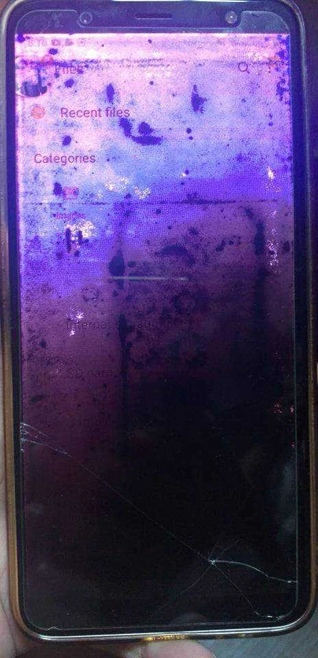

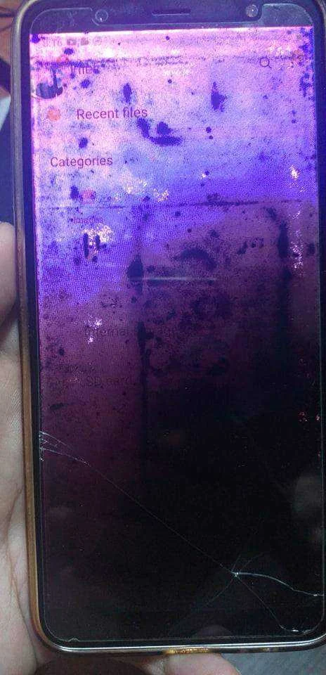

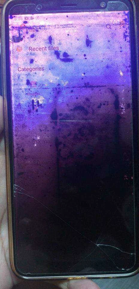

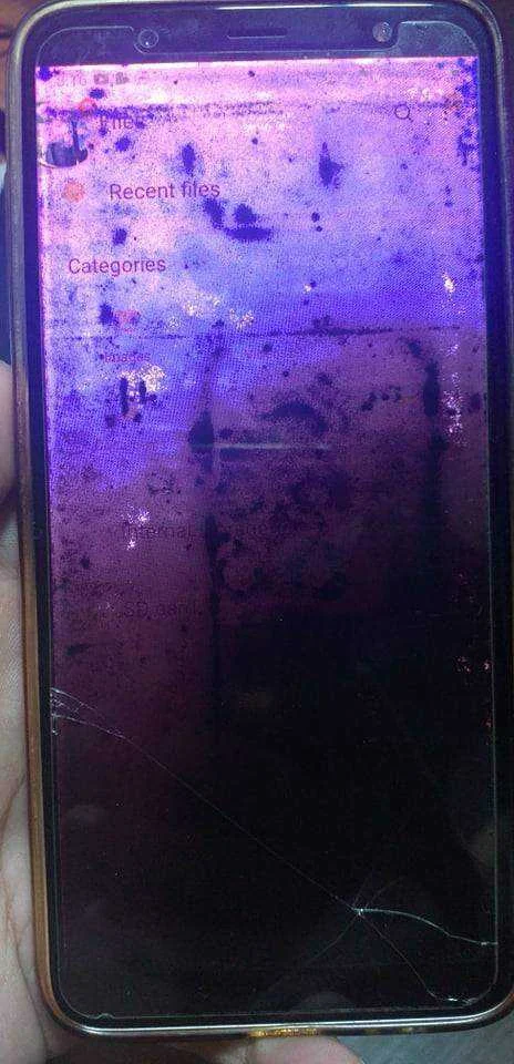

pa help naman po sa nakapag paayos na or mga nag aayos nang phone
Nasa magkano kaya paayos niya? para di maloko sa repair shop
na touch pa naman po lahat nang screen kahit jan sa madilim nayan ang problema lang is ganyan siya maliit lang yan nung una tas palaki nang palaki yang basag jan sa screen protector lang po yan nabagsak yan tapos nauna yung side nang charging pin salamat po121532076_351772102936753_4197003925270895386_n.webp121588001_1035430263560881_9030249296631716853_n.webp121803809_694886154458164_4659288346839087378_n.webp122029851_389864018712567_1734667530967334175_n.webp
Violet tint issue. Most common issue sa Amoled iyan. Para makatipid ka bili ka ng replacement sa shopee. Then pakabit mo na lang sa kanila. Para konti lang masisingil nila sa labour.
Para bigyan ka ng ideya, may 3 class kasi ng lcd replacement.
TFT, Amoled and Super Amoled.
Tft is the very cheap one pero ng viewing angles are so bad but able to do the job.
Amoled, ay parang mid tier lang very decent screen and viewing angles but yung screen brightness are decreased as usual sa original screen or super amoled.
Super Amoled - is the expensive one kasi halos same price sa bagong phone ng replacement. Pero high quality naman ng replacement ng gawa ni Samsung.
