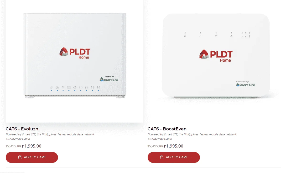

Alin sa kanila ang mas maganda?
  • CAT6 - Evoluzn
  • CAT6 - BoostEven
  • CAT6 - GreenPacket (OLD)

Alin po ang mas maganda sa dalawa?

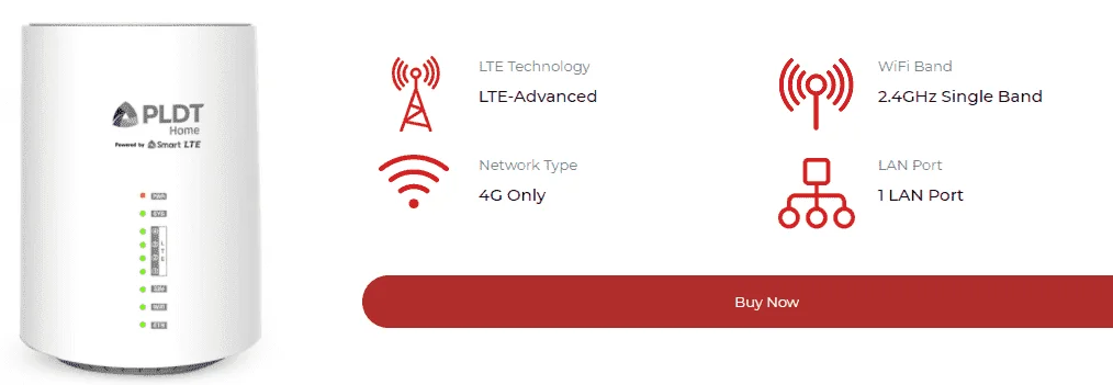

PLDT CAT6 Prepaid Wifi Advanced
Edit: Nakabili ako yung cylindrical na cat6 nila (D2K-FT10) sobrang bagal dito sa amin halos di ko magamit. sarap itapon kaso sayang 2k haha. binenta ko nlng ng palugi sa area na malapit sila sa tower.

alin dun sa 2 na bagong model yung openline? alin yung pwede kabitan ng external antenna? meron links sa specs?
Meron na pong review ng Boosteven sa youtube at mukhang maganda sya actually nag order na ako ng dlwa..dlwang email din ginamit ko..hehe take note ung boosteven ay may antenna port while ung evoluzn ay wla
Meron ako nung Boosteven na CAT6, sad to say compared dun sa normal pldt home wifi prepaid (r051), mga 3mbps lang max na na-add sa speed tests ko, pero baka lang kasi madami na ring LTE users sa Area ko,
As compared sa R051, halos same lang silang marvell based modem, pero yung boosteven R281, nasa PCIE slot yung modem, yung modem may sariling WEB UI interface pag sinaksak mo yung micro usb, at interestingly hindi unlocked yung MEP data ng modem lang sa pldt home wifi prepaid sim, pero nagagamit yung sim sa mt7628 na chip na kumokontrol nung buong unit. Internally dalawang chips para sa WIFI ang gamit ng R281 - para sa 2.4Ghz na wireless N at 5.8Ghz na wireless AC/N, both are controlled by mt7628 chip at nakabridge din sa ethernet ports. Both marvell modem and Mediatek Processor are running custom OpenWRT.
Nagtataka lang ako, may 4G LTE chips naman ang mediatek, bakit di na lang nagpure mediatek itong boosteven sa r281. hahah
In theory pwedeng gawing pure OpenWRT router yung R281, also moddable yung mga antennas ng wifi kasi exposed naman yung wires sa loob.
may mimo antenna ka nang gamit nito paps? anong actual speed mo at san bands kumokonek yung sau? Di pa kasi nadeliver ung inorder ko na boosteven din.

dalawang band 40 pala kumukonek tong boosteven ko
interesting tong reply mo boss. ibig sabihin ba nito possible gamitan to ng custom openwrt firmware para maaccess band locking saka cell id locking? kumplikado yung process?
