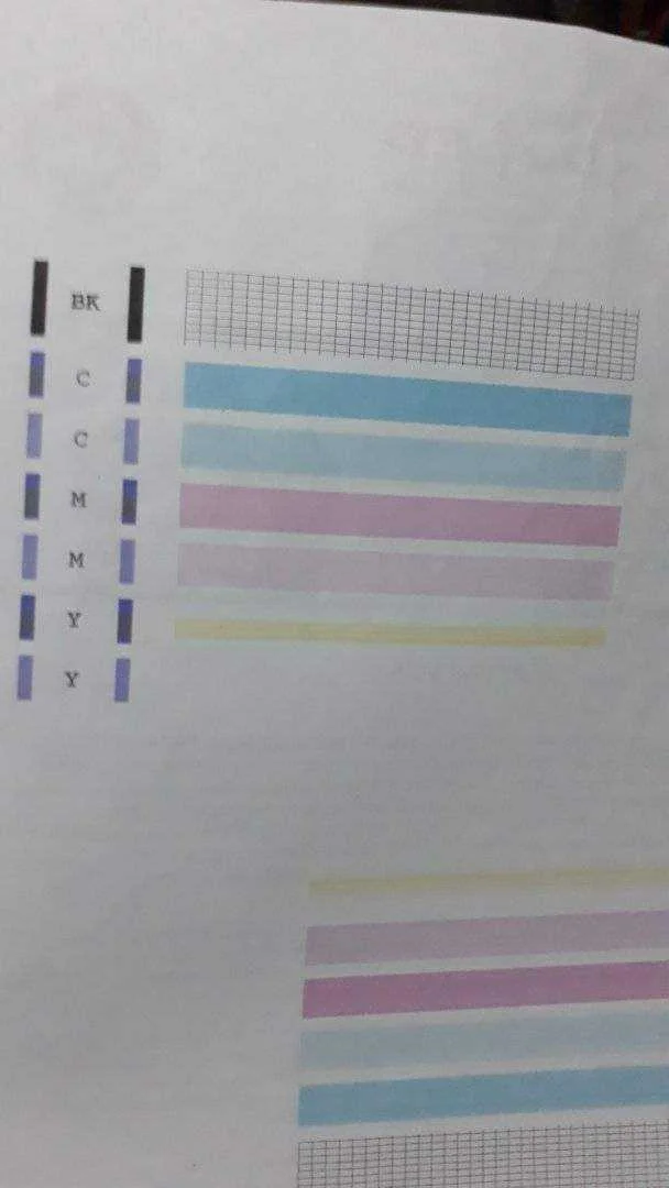

Kakapalit ko lang carthridge, empty po then binutasan ko and nirefill tapos install hose from ciss tank. Then a few deep cleaning hindi umaakyat yung ink sa carthridge di rin nagpiprint ng ayos. Ano kaya possible solution?
Help pls need magprint ng mga kapatid ko para sa school paper works nila.
TIA po.
Natry mo na ba without ciss tank muna alisin mo muna host tapos print ka seal mo muna butas na ginawa mo sa cartridge
bibli ka ng syringe idol tapos bunutin mu yung tube na nakatusok sa cartridge mo sa loob tapos pahigop mu sa syringe dahan dahan hangang sa malapit na sya sa dulo tsaka mo ibalik sa cartridge tapos yung kabila naman na dulo hugutin mo yung nasa ink tank mismo tska mo ipabuga papasok para pumaosk sa cratridge. sure mo lang na mahigpit lahat ng hose pag binalik mo para hindi sumingaw.
Subukan lo to sir. Salamat!
