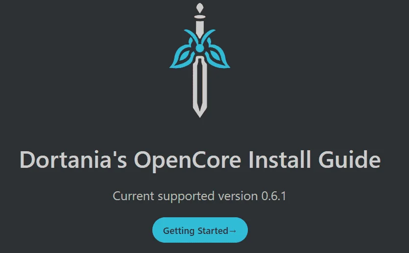

Una iopen mo itong link: You do not have permission to view the full content of this post. Log in or register now. credits to the owner.

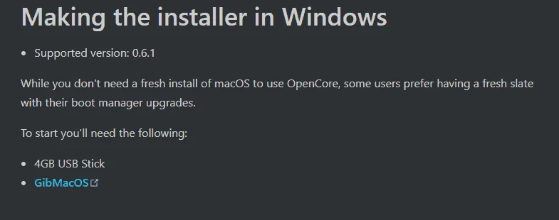

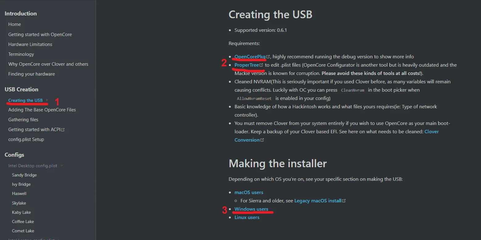

And then click " Getting Started "
So sa gilid hanapin mo yung " Creating the USB "
Pakisundan ang picture kung ano yung pipindutin.
Sa OpenCorePkg. idownload mo yung pinaka latest at ang idadownload mo dapat is yung DEBUG. I repeat yung DEBUG.
Sample pic

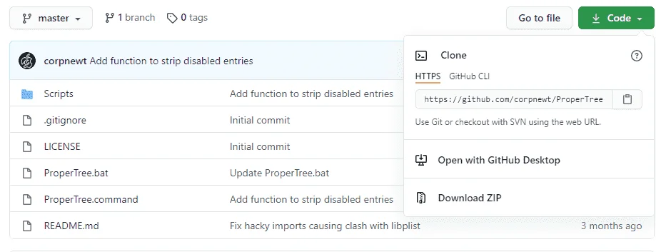

Sa mga di marunong magdownload sa github eto po gagawin mo ha
Pipindutin mo lang po yung " Code " tapos Download ZIP.
Once na follow mo na yan at na download mo na yung " OpenCorePkg " at " ProperTree " next step is yung Windows users.

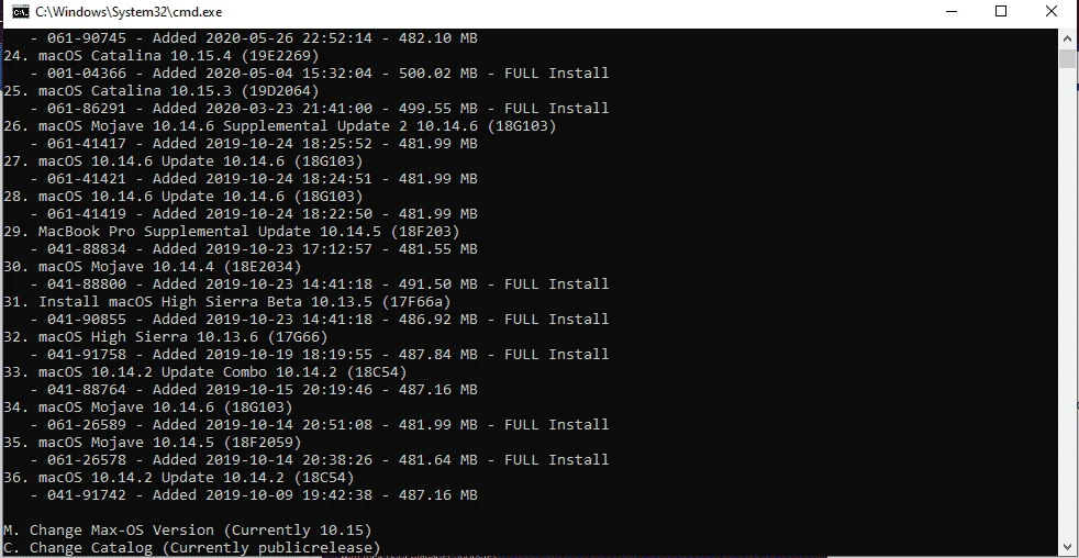

And then hanapin mo yung number ng MAC OS na idadownload mo
in my case ang dinownload ko is yung MAC OS HIGH SIERRA. Pwede mo rin naman idownload yung MAC OS MOJAVE if bet mo mas updated kesa sa HIGH SIERRA, kung pasosyal ka naman download mo pinakalatest which is CATALINA pero si CATALINA kase hindi supported ng bypass tools.
Yung High Sierra is # 32 make sure pipiliin mo yung may FULL INSTALL na nakalagay.
Make sure mo rin na tama number na pinili mo dahil nag UUPDATE po ito.

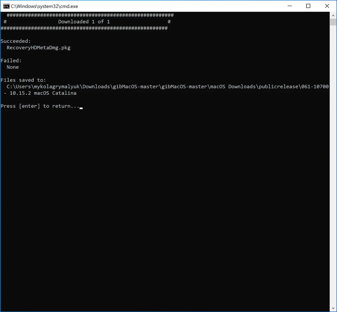

then wait mo matapos ang download kapag tapos na ganto dapat makikita mo .

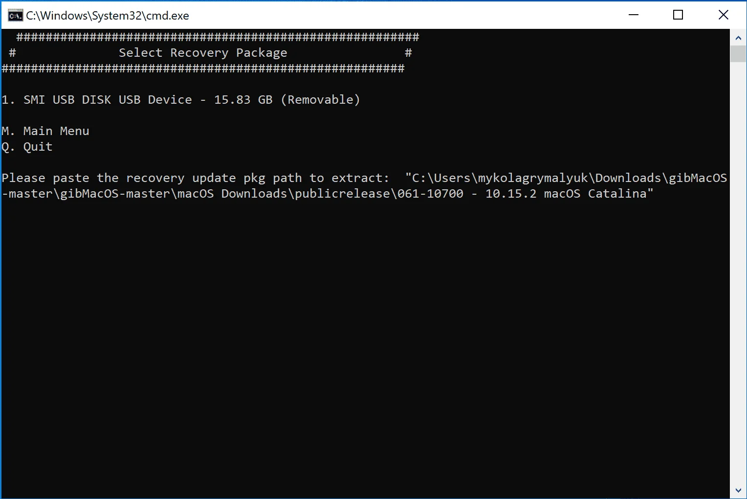

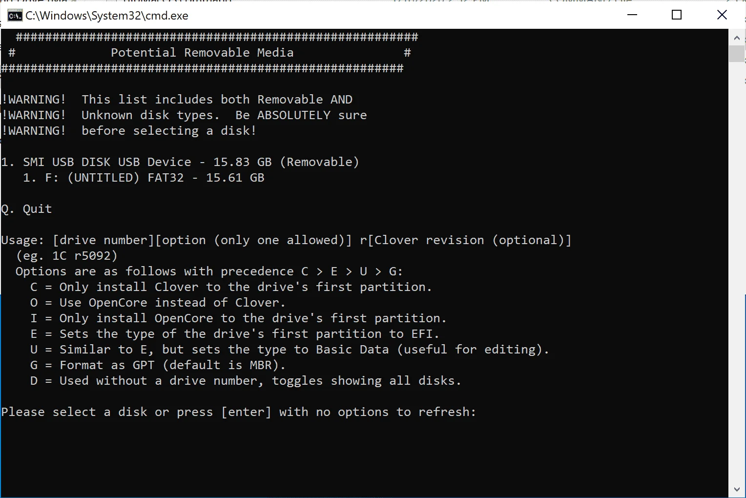

Next open MakeInstall.bat as Admin and select your drive with option O for OpenCore( ex: 1O)

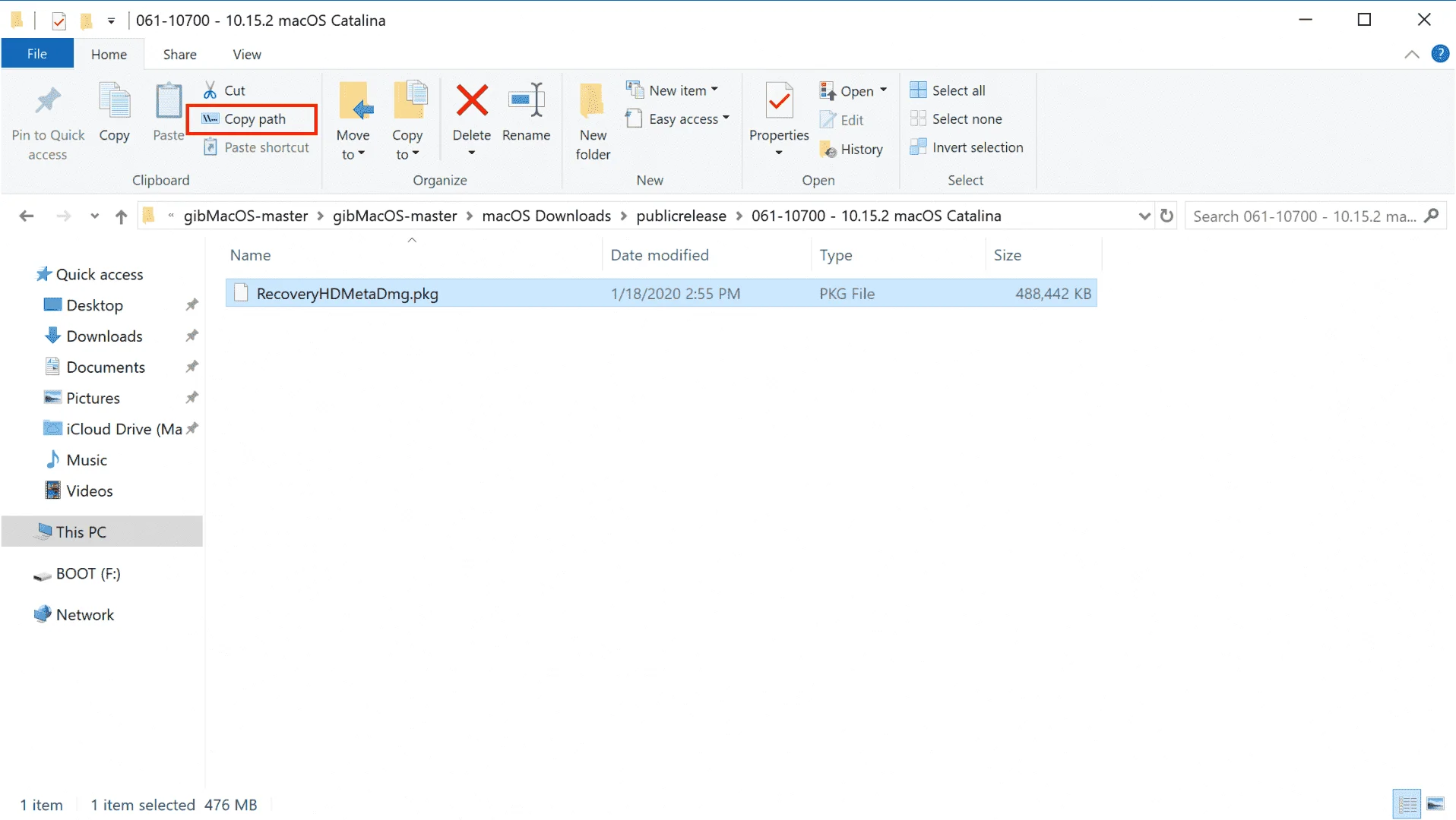

make sure connected na yung USB mo at make sure tama yung itatype mong options . Halimbawa # 2 yung USB mo ang ilalagay mo is yung number ng USB mo then yung letter O . No spaces po ha. Tapos enter mo lang para sa next step ganto ang lalabas. ippaste mo yung location ng nadownload mo. Yung na download po na file is nandon din sa inextract mong files na GibMacOs. yung name po ng Folder is macOS downloads. open mo yun then kung windows 10 ka mas madali lang
iselect mo yung RecoveryPKG tapos press mo yung HOME na nasa pinakataas ng folder para lumabas yung ganitong option tapos ipaste mo sa cmd. (Right click mo lang po yung blank area sa cmd at ma paste na po siya hindi po CTRL+V ha.)

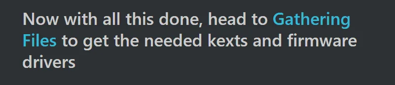

nasa bottom page lang po ito matatagpuan. select ulit yung blue text na " Gathering Files "
so sa part na to medyo tricky dahil sinundan ko naman to hindi ko mainstall yung macOS dahil needed ng active internet connection.

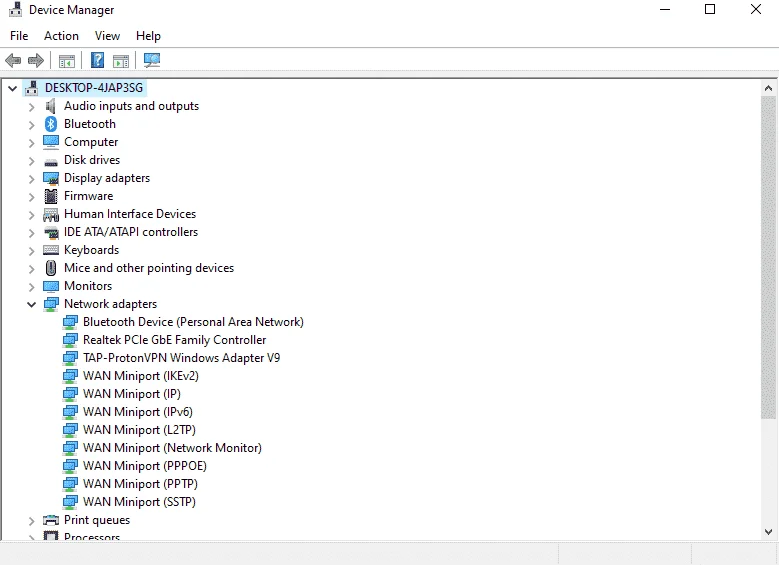

Yung na download ko kaseng ethernet driver sa page na to hindi nagana kaya hinanap ko pa. Siya nga pala need po ng working internet dito at dedepende ang installation sa bilis ng internet mo at pc mo.
If di mag install ang macOS may problem lang yun sa internet. to make sure na tama yung dinadownload mo check mo kung anong driver ng pc mo.
Iopen mo ang device manager. by pressing the Windows or Start Button. tapos type mo lang Device manager at hanapin mo yung " Network Adapters " in my case Realtek yung akin .

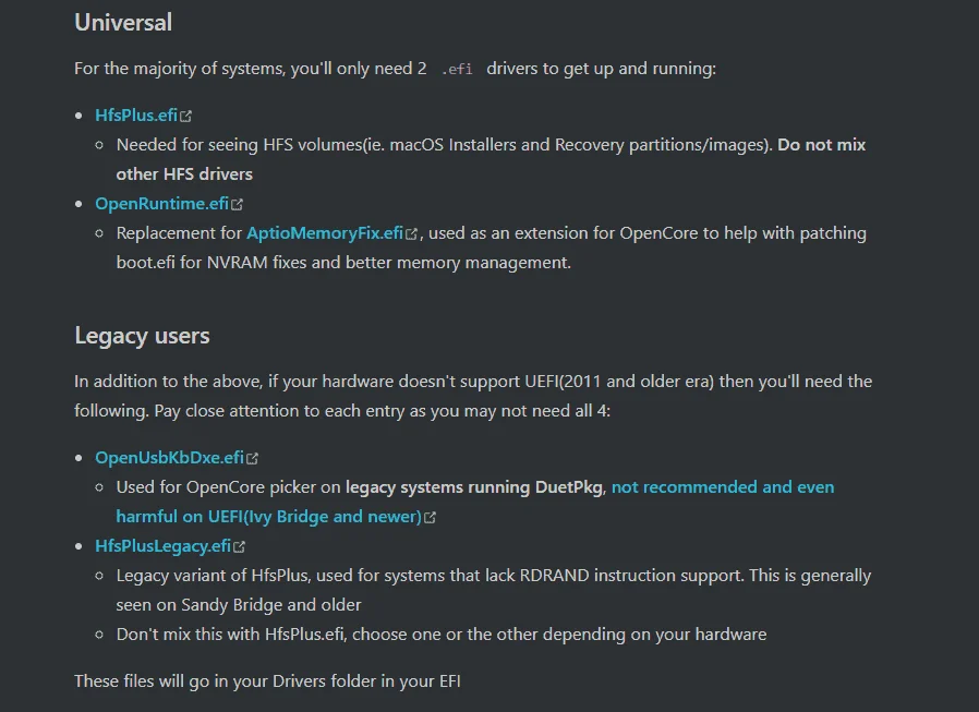

so going back sa Gathering Files nandun na mga kailangan mo and I repeat magbabasa ka lang para madownload mo yung tamang files.
Dito sa part na to make sure piliin mo yung UNIVERSAL na mga files.

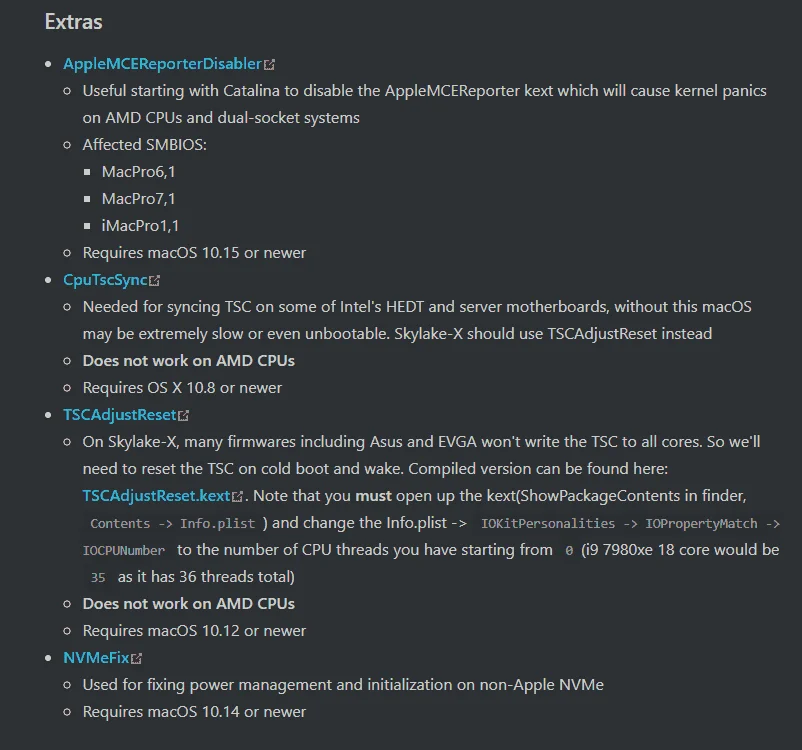

Dito naman sa may Extras. I highly suggest na idownload mo yung NVMeFix for troubleshooting in case may error ka.
Again yung mga FILES NA IDADOWNLOAD MO PILIIN MO YUNG RELEASE HINDI YUNG DEBUG
AND MAKE SURE TO EXTRACT FILES PARA MAKUHA MO YUNG KEXT FILE AT ILAGAY SA USB MO SA KEXT FOLDER.

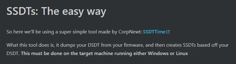

nasa bottom page po .Pinduting ang " Getting Started With ACPI "
then sa gilid paki select nung SSDT's: The easy way.

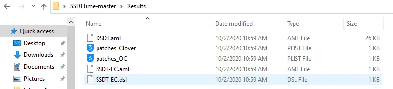

Download mo yung SSDTTime.
Then extact and open SSDTTime.bat as Admin.
Select the number option " Dump DSDT " and then the option number FAKE EC.
then sa magkakaroon ng new folder na Results sa inextract mong file.
icopy mo lang dito yung DSDT.aml at ilagay mo sa usb dun sa folder na ACPI.

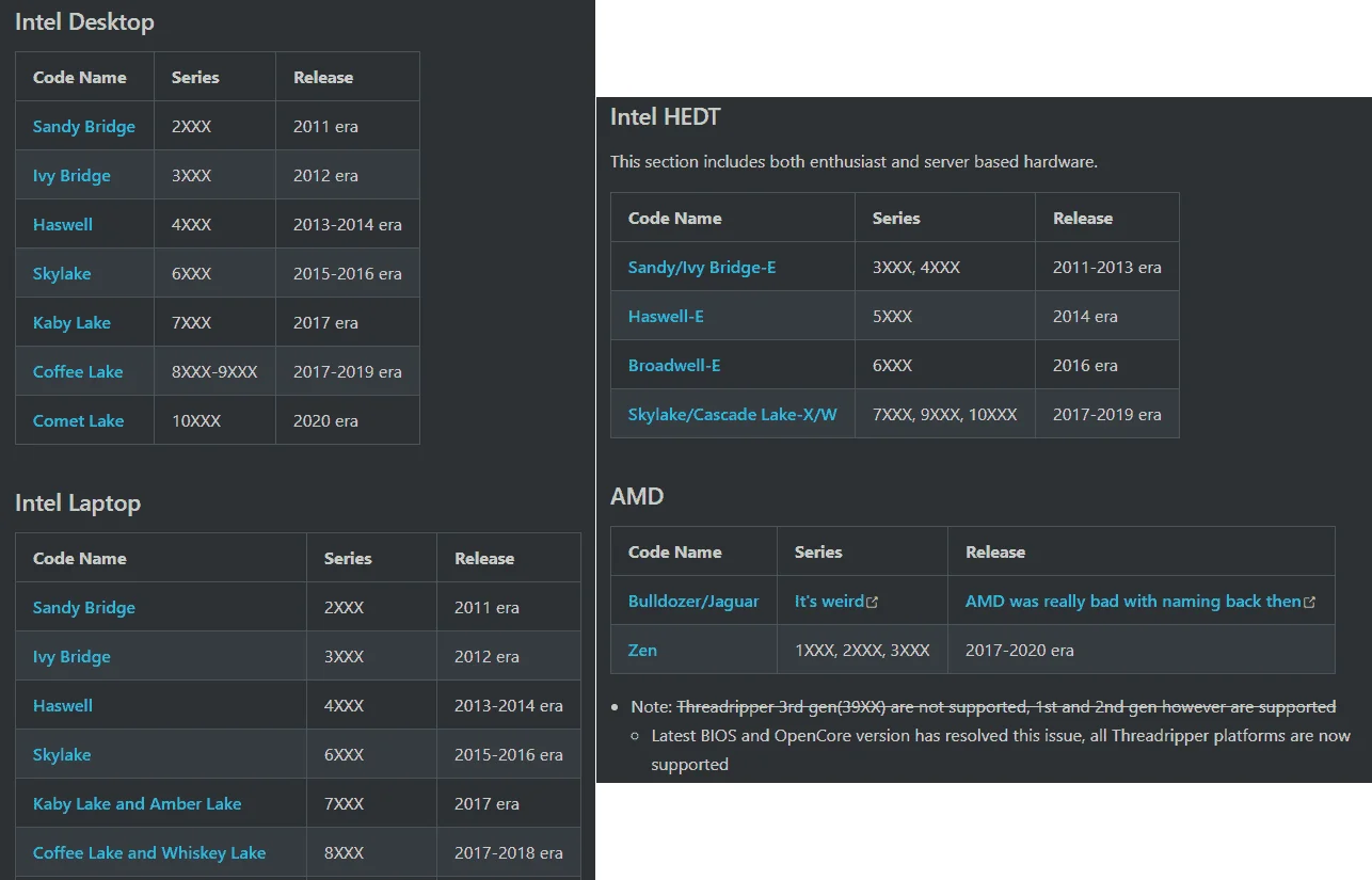

Eto na po yung sinasabi ko na medyo tricky dahil dapat alam mo kung anong processor meron ka sa desktop or laptop mo.
Dahil nandiyan din yung susundan mong guide. In my case AMD user ako at ang processor ko is Ryzen 5 2400G kaya ang pinili ko dito is yung Zen.
Di na ako makapag upload ng picture dahil na reach ko na ang climax lol .
Bali sundan mo lang yung instruction diyan. naka highlight naman yung dapat mong baguhin.
