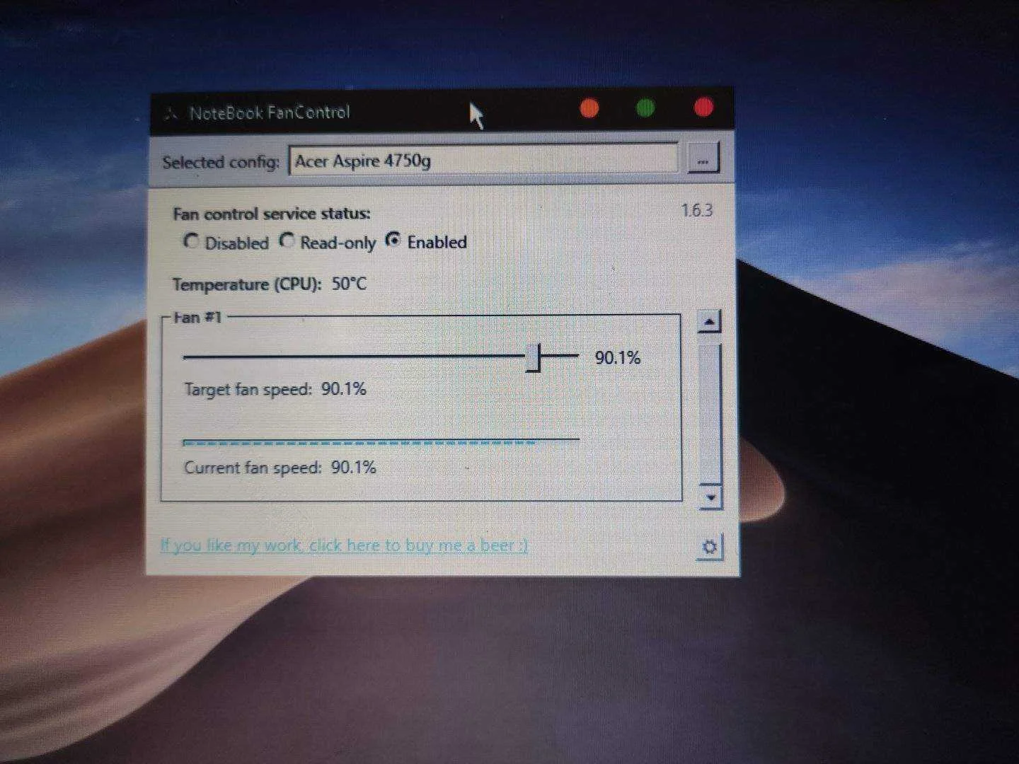

Mga boss naexperience nyo na po bang medyo mas mainit lang po yung laptop nyo kahit browsing lang nman ginagawa? gamit ko kasi medyo old na i5 na 2nd gen 4gb ram ssd 120gb mabilis sya kaso mabilis uminit., bale pinalitan ko yung thermal paste at nilinis ko na yung buong unit ko pro hindi parin ngbago yung temp nya pag ginagamit, pansin ko lang di ganun kabilis yung fan nya, pro hindi naman mahigpit ksi ok pa naman yung pag ikot, mababa lang yung rpm nya. chineck ko sa bios kung may adjusan ng rmp pro wlang option dun., nag hanap ako online ng software may nahanap ako pero d madeteck yung fan nya., pro sa iobit advance nakikta ko nasa 1760 lang ang rpm nya., tried argus, speedfan dko na din matandaan yung mga ibang software na ginamit ko di parin madetect. kung may alam po kayo na compatible sa acer laptop boss pahingi naman ty. 😊
di mo ba napalitan ng fan o na overclock mo ang speed? isa sa mga dahilan yan na mabilis uminit o di kaya yung ram consumption na palaging naghahang.
hindi bos kasi wla din sa bios pagpapalitan ng speed. ok naman yung ram management nya boss. smooth pa din kasi ginagamit lang pang youtube ng anak ko. pero yun nga masyadong mainit para dun, kasi wla nmang ibang pinaprocess. problema ko lang talga yung fan nya medyo mabagal ikot. 1760 rpm lang unlike sa iba nasa 2900 rpm.
in that case boss palitan mo nalang ng fan, baka same yan sakin, pinalitan ko ng fan naging okay naman tas nilagyan ko pa ng cooler.
Ok na paps nakahanap din ako ng software para mapalakas kon an nya gumana nman. Eto yung software.
