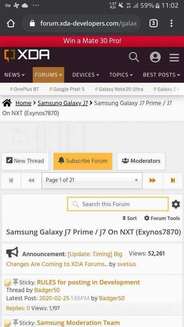

Treble rom pala gamit mo boss, bug na siguro yan gamit mo rom boss yung nag raramdom boot at nag hahang.. hindi ka nag try ng ibang rom . Ako dami ko na try ito talaga da best sa akin. Palit ka nalang ibang rom boss dami ka pagpilian jan. Salamat
Dito boss dami ka makita jan.

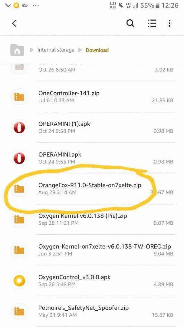

May mali sa files na download mo boss. O hindi kaya sa twrp boss. Kaya nga gamit ako ng orangefox.. para mapa run lalo na android 10 version boss
Orangefox R11.0 on7xelte yan para model ng sm-g610y para iwas bootloop boss. Install mo lang sa twrp para palitan yung twrp ng orangefox. Salamat
Mahalaga backup ka jan boss. Kasi ng nag install ako jan nag error ako hindi ko na ma buksan recovery mode.. gamit na ako ng pc para install ulit si twrp. Back to normal na agad yan.

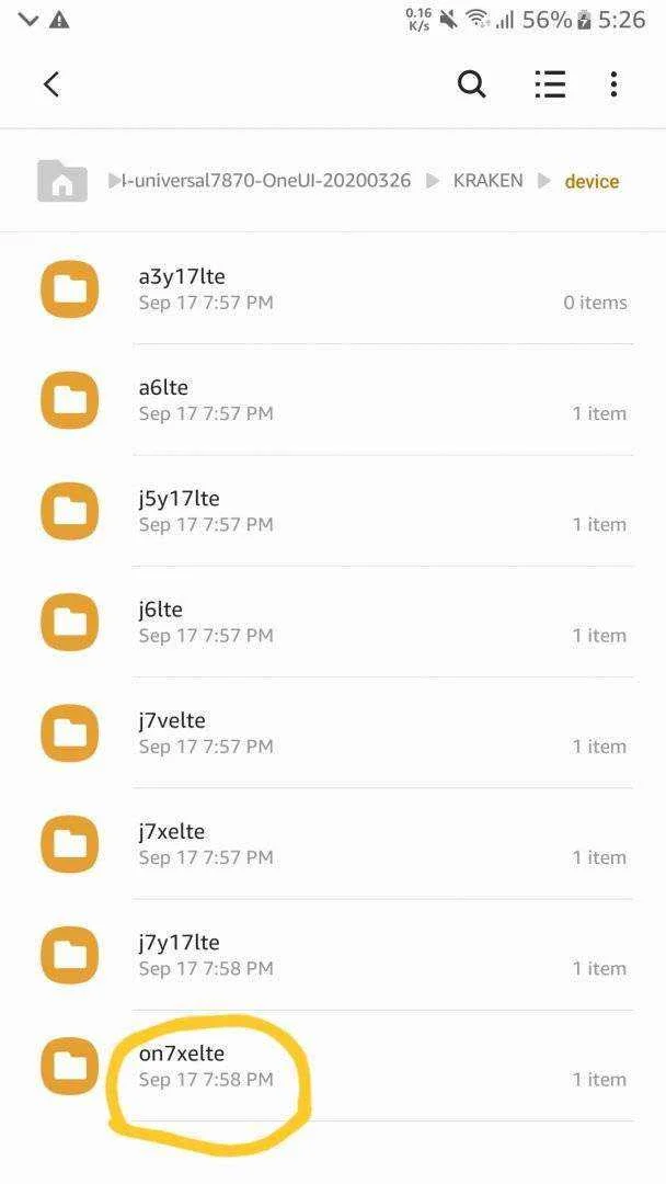

Mali na download mo files boss or na install mo kraken kernel. Dalawa files pagpilian jan ONEUI or treble depende sa rom install mo, tapos si kraken sa android 9 lang pwede. Yung files ni kraken dami pagpilian kung ano model android gamit mo. Ang phone ko ay j7 prime sm-g610y dapat buksan mo yung folder on7xelte . Dapat naka img files pag install mo kasi pag zip nag hahang at nag iinit yung phone pagkatapos mag run na yung rom gamit mo.
Ito laman ng file ni kraken pili ka jan ano model ng phone mo.. pag sm-g610y >> on7xelte folder buksan mo nasa loob img file .dapat img file
pag install mo sa twrp

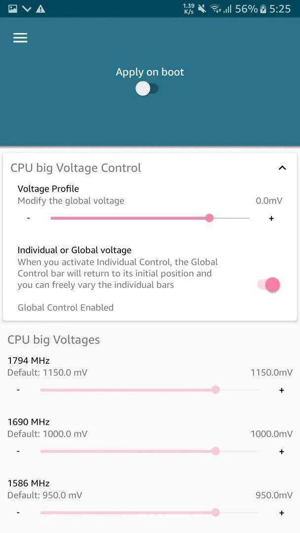

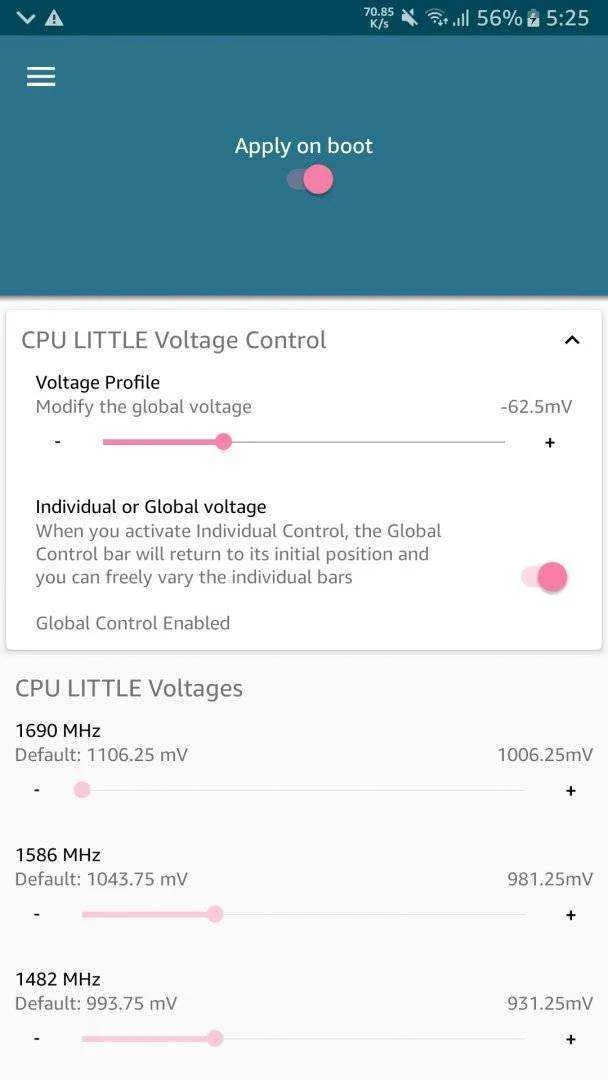

Sa voltage naman depende sa timpla mo na yan. Sa akin sinagad ko lahat, maliban sa cpu big voltage control hindi ko na ginalaw. Kasi nag rerebot yung phone ko. At yung cpu little voltage naman binabaan ko.. ikaw na bahala kung ano timpla mo jan.
safe ba yan paps? 1794MGhz? Prito yata cpu mo dyan paps
