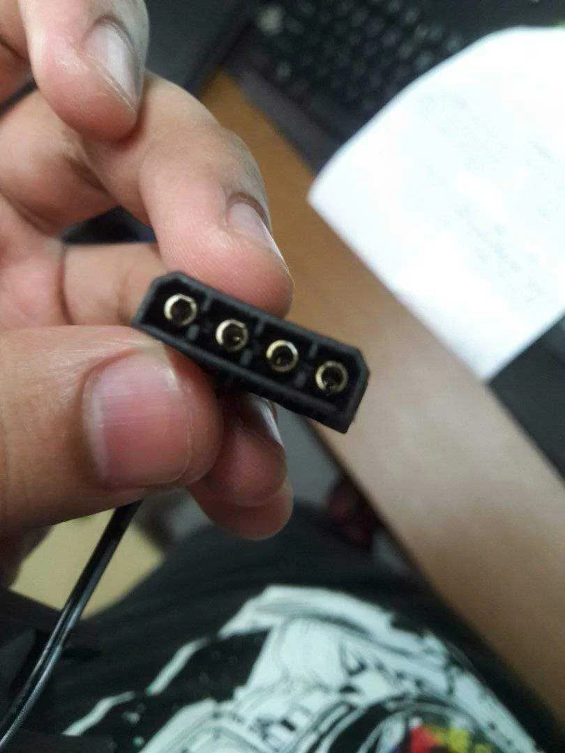

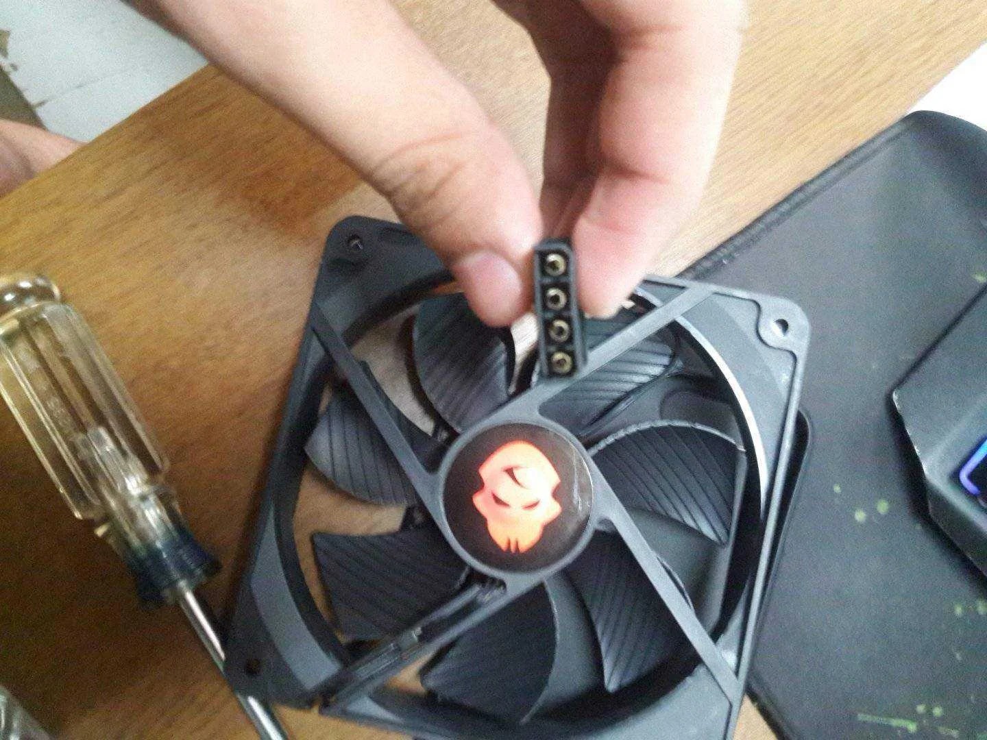

Mga paps pahelp naman ako. Di kasi ako techy sa ganito pero nakabili ako namg 120mm 12v na mining fan at ang dulo nya female molex 4 large pin na fan. Ano kaya ang dapat kong bilhin na adapter para mapagana ko sya sa computer o di kaya maisaksak ko sa sysfan nang motherboard ko. Salamat tia.20200916_125116.webp20200916_125132.webp
connector lang ang sagot diyan.
kung female nag bibilhin mo ay same lang na 4pin din male naman.
molex connector for motherboard
sa PSU na icoconnect yan.
Yun nga problema ko paps e walang saksakan nang 4pin dito sa psu ko lowend psu lang kasi to. Salamat paps sabihin mo lang kung gusto mong premium acc nang Nørd VPN pm o sayo.
kung wala.. puro connector lang yan katapat niyan..

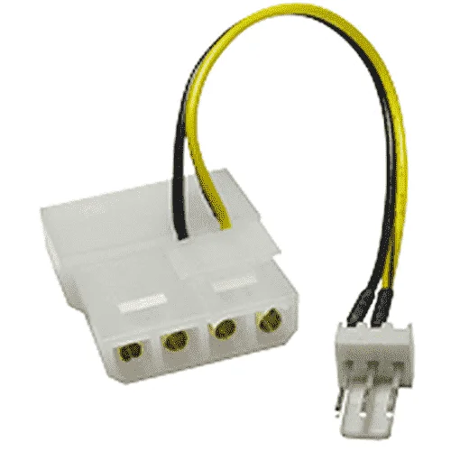

"4 pin molex to 3 pin molex. ""4 pin molex to sata" nag-eexist na lahat ngayon ng klase ng connector. ang iisipin mo nalang kung saan may nagbebenta.
