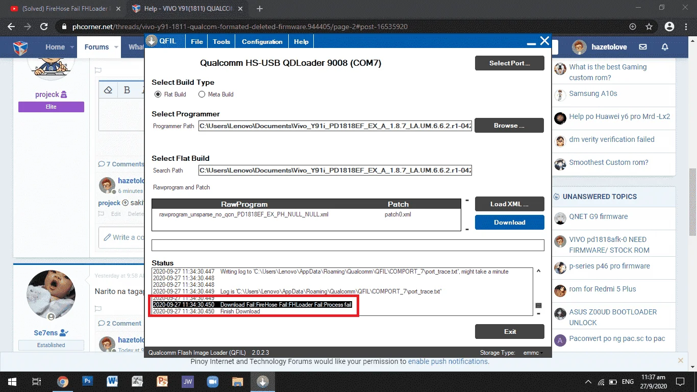

Hindi po, boss. Mahirap pala itong mga bagong labas na vivo, need na daw ng authorization sa vivo server para makapag-flash.
Means, sa vivo service center lang pwede ma-flash ang phone unless kaya i-bypass ng mga box/dongle yung authorization. Check mo ss sa thread ko, "unauthorized tag" lumalabas sa qfil pag nagpa-flash. Marami na akong na-try nga mga flasher yung hindi kailangan ng box/dongle like miracle thunder, xtm_sft, emmc dongle hindi umubra sa flashing.
madali lang yan lods.. search ka lang sa google... ng original firmware para dyan, yun latest na kunin mo then save mo sa memory card tpos lagay mo phone sa recovery tpos iflash mo yung sinave mo sa memory card magflash yan kahit nakaoff oem unlock mo. kasi original firmware ipaflash mo... nakatry ko na yan sa vivo1915 ko.. kakaroot ko ng phone na brick yung phone ko, nag reflash lang ako ng firmware.. bumalik na uli, problema mo lang dyan deleted na files mo..
Boss baka may pang vivoy7i ka jan lods pahelp naman po para save ko sa memory card
isp tool o di kaya jtag kasi deadboot 'yan need re-partition gaya nangyari sa Y11 ko. Sa part ng userdata lang sana ide-delete para ma-remove ang pattern lock namali ng pindot, buong emmc memory na-delete kaya kahit fastboot/recovery wala. 2.5k naibayad ko para lang maayos.
