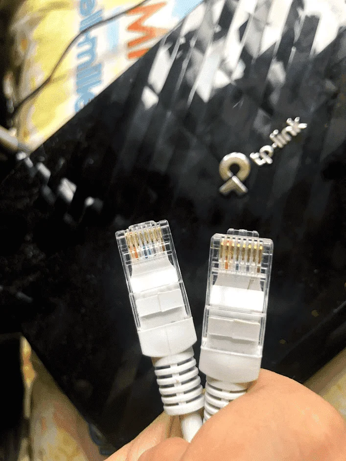

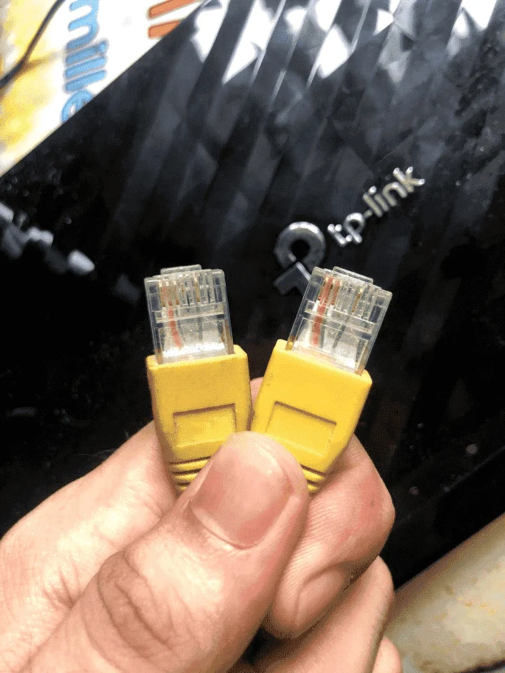

Ask ko lang po kung need ko mag palit ng cable? Ask ko na din po kung anong lan cable pwedeng mabili sa shopee?
Details of the Question:
  • Converge Plan - 15mbps
  • Modem (Converge/Cisco)
  • Router (TP-Link Archer A6)
  • Lan cable white "Transfer speed 1gbps" (free from routers box)
  • Lan cable yellow "Transfer speed 100mbps" (galing to sa globe modem)
Scenarios:
  1. Dahil ang plan natin kay converge ay 15. Using yung modem sa converge nakakakuha tayo ng 15 mbps mismo na speed using fast.com.
  2. Ngayon kokonnect na natin sa router gamit yung White Lan Cable and sa router na tayo coconnect.
    Kapag nag fast,com ako ang makukuha ko lang na speed is 5 - 6 mbps
  3. Kapag yellow na lan cable naman ang makukuha ko na speed sa fast.com is 11mbps.
  • (Note: Mas mabilis yung transfer speed nung white)
    Back to question sa taas. Anong need kong Lan Cable for this? Thank you po sa tutulong.
bili ka nun LAN Cable RJ45 ang tawag sa dulo nyan pero may nabibili ng ready to use na.. sakin ksi mg aganyan ko pinalitan ko ng mga tig 1m lng na haba tapos cat6 yun size ng cable.. hawak mo malamang cat5 yan
kung maapansin mo complete un cables sa white support nya mas higher speed and mga ppoe na device
[XX='PickleRick, c: 289257, m: 898554'][/XX] aw kasi sa una post mo idol sa test mo pag ni try mo cable mas ok sa white .. kaya dun palang pwede mo na talaga ma sure sa cable nga kung ok naman settings ng router mo at mas mabagal pag dumadaan dun baka nga sa router na
[XX='sinichi19, c: 289260, m: 1761594'][/XX] router na ata sir based din sa mga nagoogle ko biglang bumaba yung speed nila kahit hindi naka QOS feature.
Benta ko nalang to hahahaha
[XX='PickleRick, c: 289264, m: 898554'][/XX] oo par dun sa hindi naman maxado pinapansin yun speed drop pwede na sa kanila yan wag lang na didisconnect hehe
[XX='sinichi19, c: 289265, m: 1761594'][/XX] oo nga e sakin may spikes pero pag modem stable. imbes na mas maging stable nung may router na lalong naging hindi hahaha
