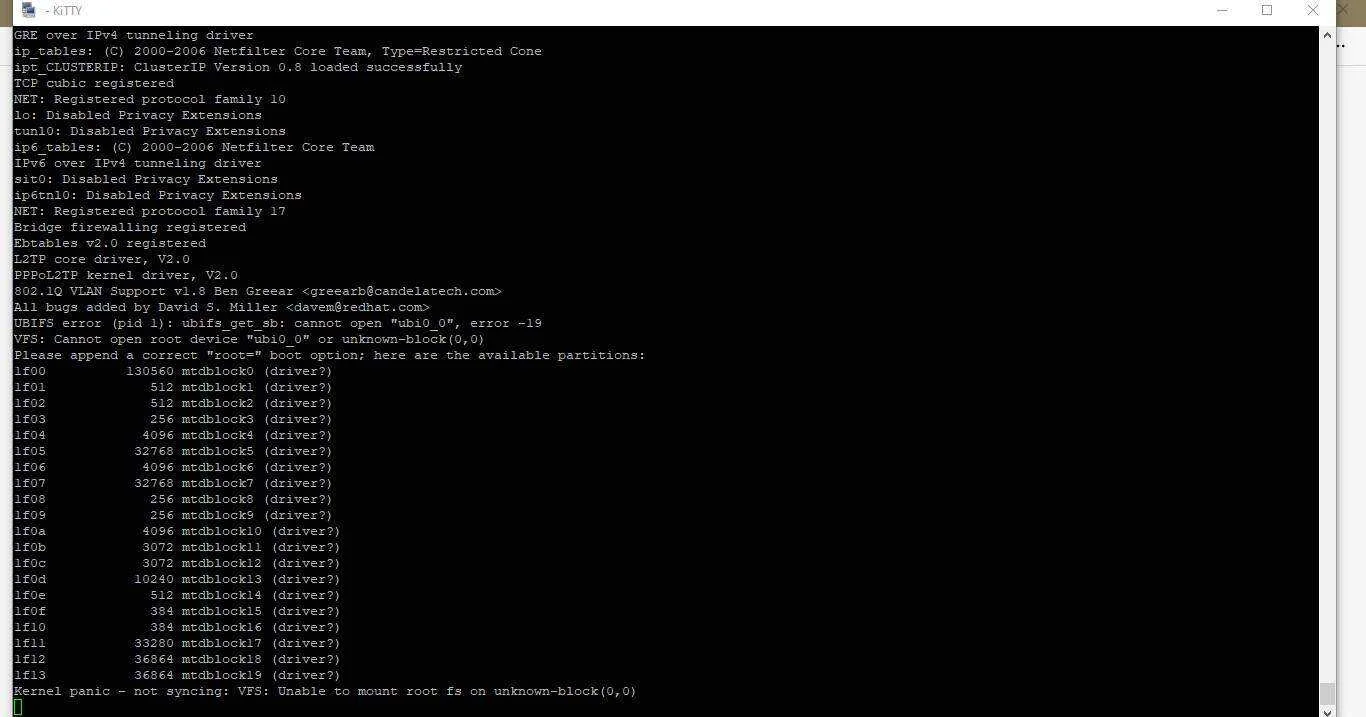

Mga lods patulong naman po. eto lumabas sa Kitty ko. success yung firmware kaso pagkatapos ko ireset di na nag function IDU. pano na kaya toh huhu

Meron ng TUT sa youtube yong modem na to. Hanapin mo lang yong channel ni Sir Jhowel
Kay sir jhowel s youtube..kung ung unang tut ang panonoorin mahihirapan ka pa makuha un

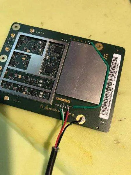

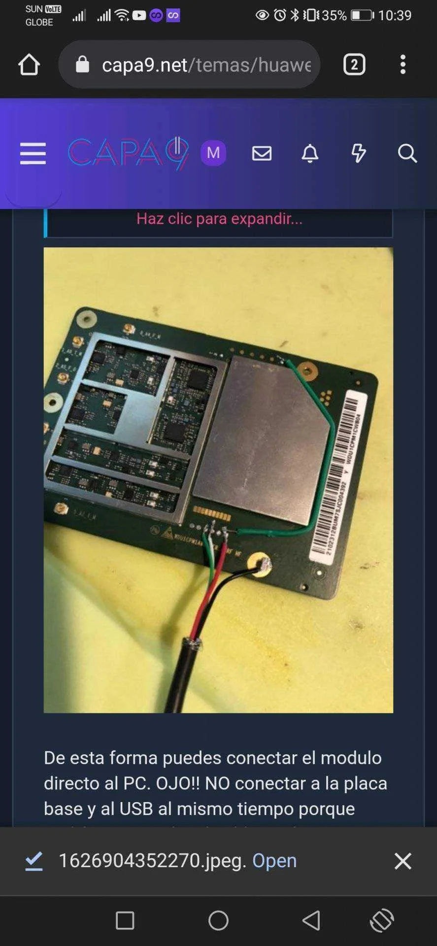

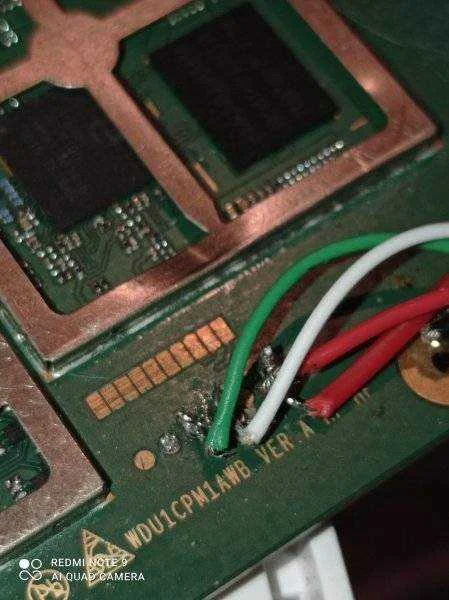

Sa kakabasa2 ko ng mga ibat ibang forums. May nakita akong interesting na topic. At nalaman ko meron pa lang usbloader and b2368-57
Yan ang pins
Yan naman ang diagram 😅

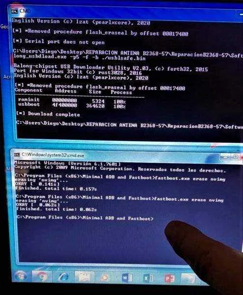

Eto yung pang fix sa bootloop.
