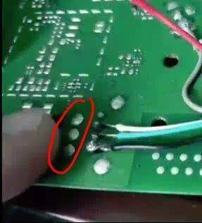

Patulong mga boss sa pag openline... sa soldering ako nahihirapan, ayaw maread ng Windows10 yung usb kahit na instal ko na ang drivers... sinunod ko naman yung color coding.. TIA
kahit hindi mo na isolder, kung nakikita mo yung bilog na yan, pwede mo dyan ikunek yung wires. arrangement? same din sa right. black bottom, green middle, white top. I-blacktape mo nalang tsaka mo lagyan ng sipit.

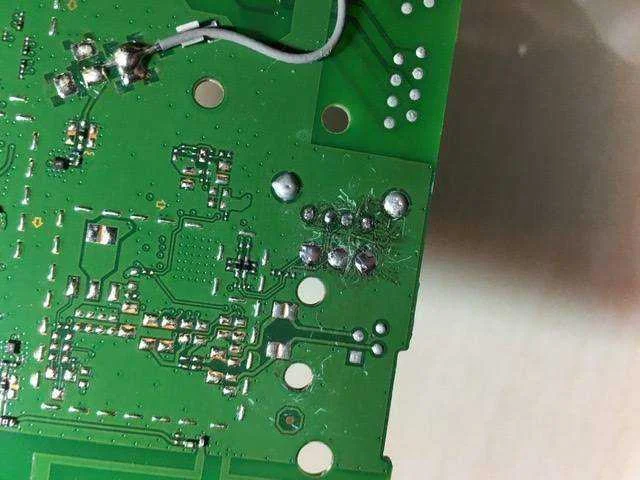

hala bakit nagaganyan yan ? parang ginamitan ng cutter, try mo nalang po, mahirap sabihin kung pwede lalo na at sa picture lang nakita, di machecheck kung may putol nang trace
Boss ask ko lng po pag nag openline ako using this method. Gagana parin po ba ung globeathome na simcard ko? May alternative way rin po ba para hindi na mag soldering? Wala po kasi ako nun eh. Pwede rin po ba ung usb data cable na charger ng android phone? O kailangan is main-to-main usb cable? Salamat po more power.
Gagana parin... yun lang walang ibang way para ma openline tong model na to... male to male required tapos dapat ang wires dapat ay red white green black
