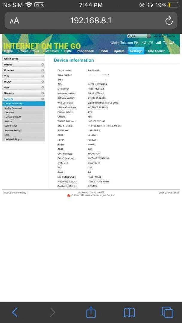

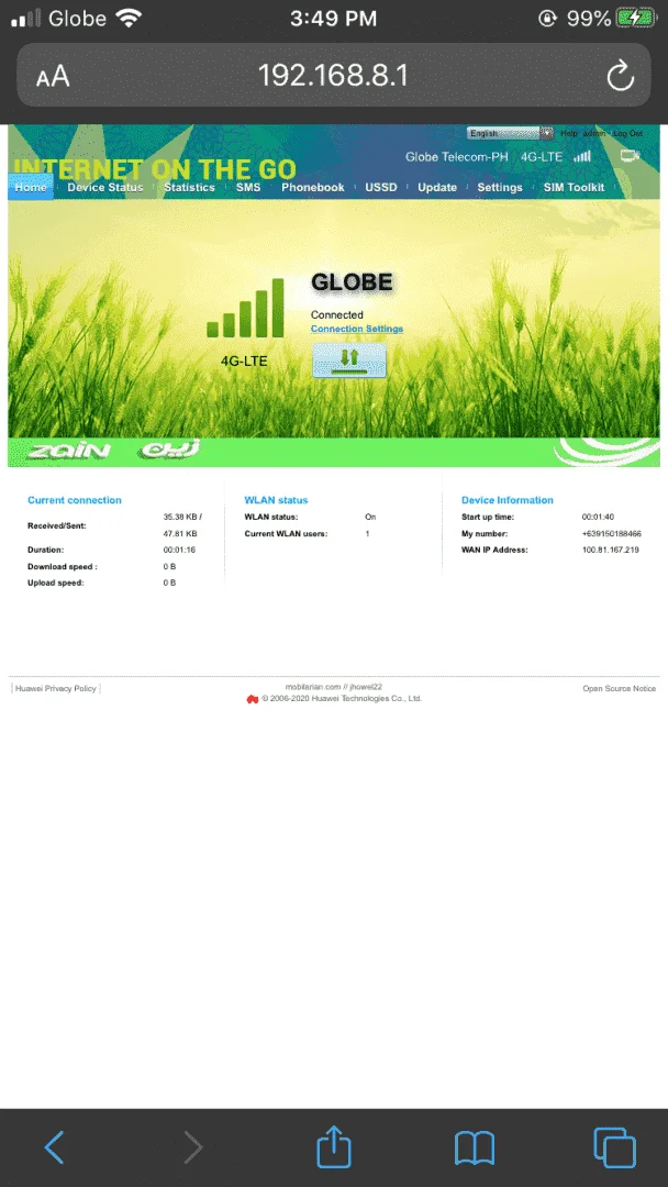

bakit po kaya sobrang hina nang internet ko kahit free fb sobrang bagal may promo naman GO50 bago lang po kasi ito naayos galing redlight problem ko ngayun is sobrang bagal ng globe kahit 4G pahelp po baka may settings if paano gawin dikopa kabisado to. Nag try din ako ilipay yung sim sa pocket wifi tapos nag speed test ako mas malakas pa kaysa sa modem. Pahelp po mga master

Kung wala kang external antenna need mo hanapan ng magandang sagap yung modem mo, pwede nasa may bintana, nasa mataas na pwesto or naka dikit sa dingding
Change frequency band sa Network setting
Sir ask ko lang po, naka mimo antenna po yung sakin 18dbi, 10ft above the roof nakalagay, pag po ba tinaasan ko, gawing kong 20feet eh lalakas papo ba siya or same lang din speed niya. Kasi pag 4am po speedtest ko 45mbps, but pag gantong gabi napo 4 to 8mbps nalang.
936 din ba sayo paps?
May or may not, kapag po peak hour palit band po kayo, subok ko na po yun, (sa dami kasi ng gumagamit congested na isang band). Wag po kayo mag rely sa signal strength, mag base kayo sa actual sa speed when using it (browsing, streaming & downloading) at sa speed test for every time na mag change kayo
Try to change firmware, then hanapan mo uli ng ok na frequency band kahit naka built in antenna (mas may ibibilis sa 938 mo yang 936)
