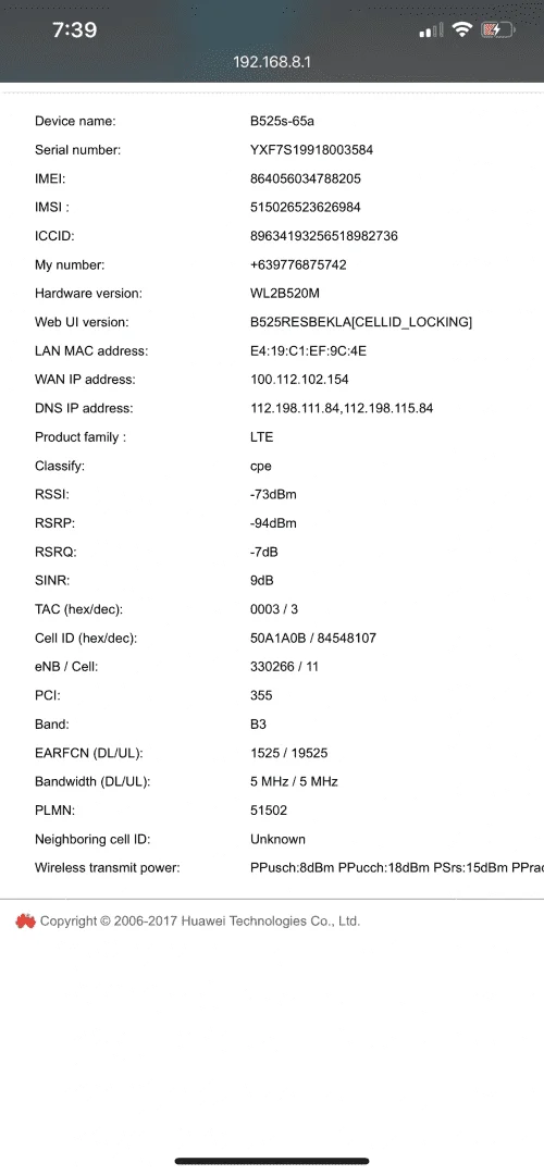

sa mga naka firmware cell id locking anu po nilalagay sa dl frequency para po mag lock ung band at nd na lumipat sa ina

Ang tanong supported ba yang firmware mo para makapag cell id lock ka? Yung 5 digit ng DL ang kukunin mo, kung mag decimal isasama mo (ex: 1234.5 magiging 12345 ang ilalagay mo)
Pag band 3 times 10
pag ibang band like 41
Need gamitin frequency calculator para I input
Note:
Page 936 modem with Master Zander CFW, no need calculator. Kung ano nag appear o nag reflect sa DL freq, yun na yun, mapa anong band pa yan
Pag 525 modem need mo calculator talaga
I have both kaya yan napansin ko,
dislike this comment if Mali napansin ko
