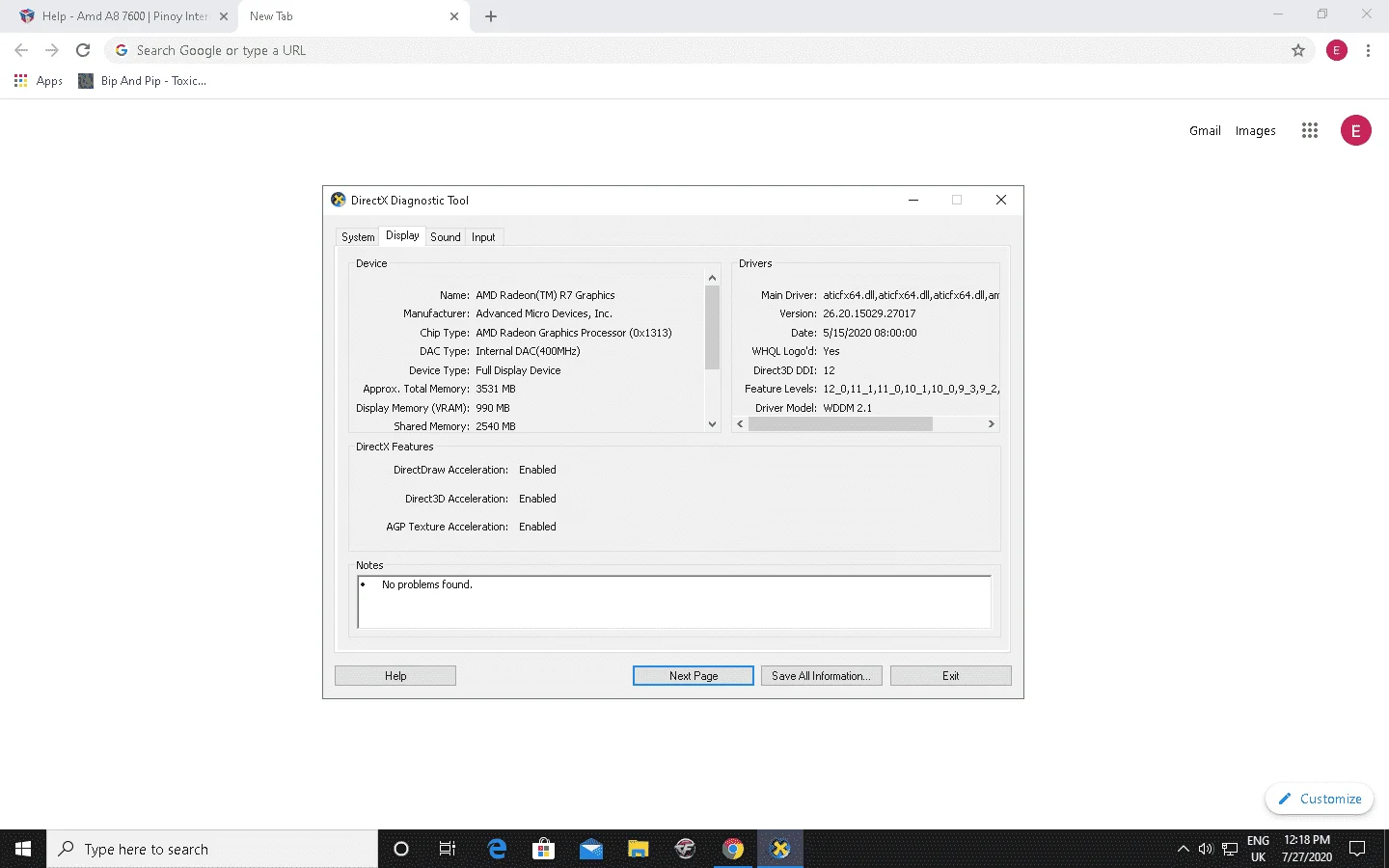

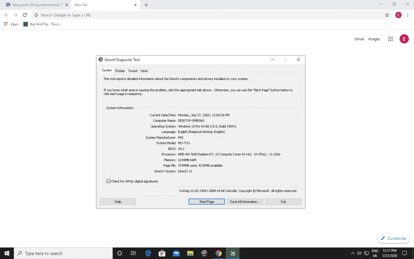

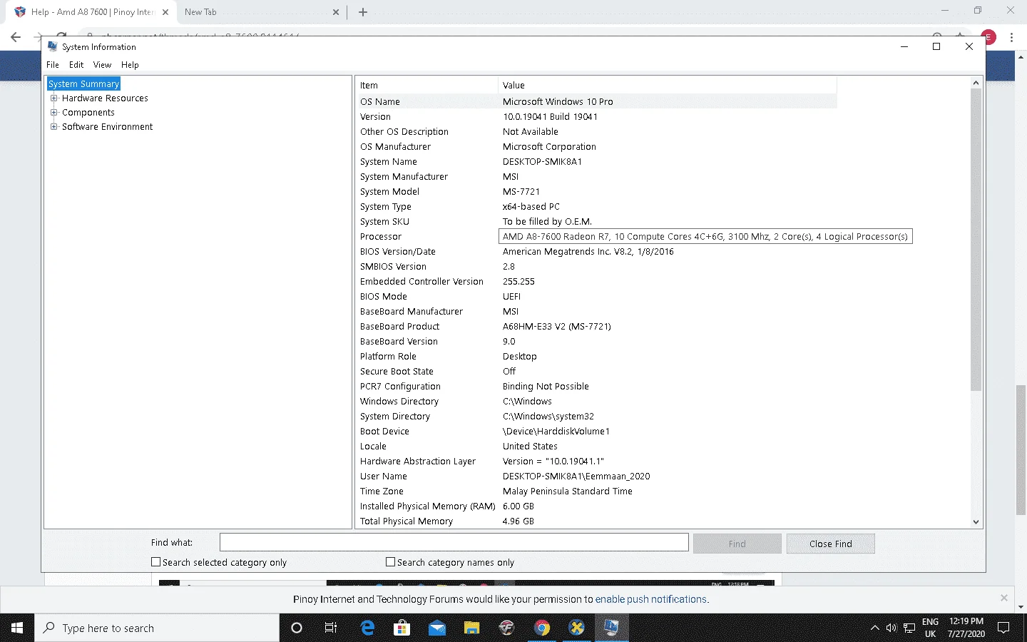

Guys ask ko lang bakit magkaiba yung yung performance ng nasa comshop tsaka yung pc ko sakin
Yung sa pc ko kase halos di ako makapag laro ng mga online gamea like ros / dota 2 yung sa lol naman kaya pero di ganun ka ganda like yung nasa comshop
Nasa comment yung specs ng pc sa comshop ( first comment )
2nd yung specs ng akin

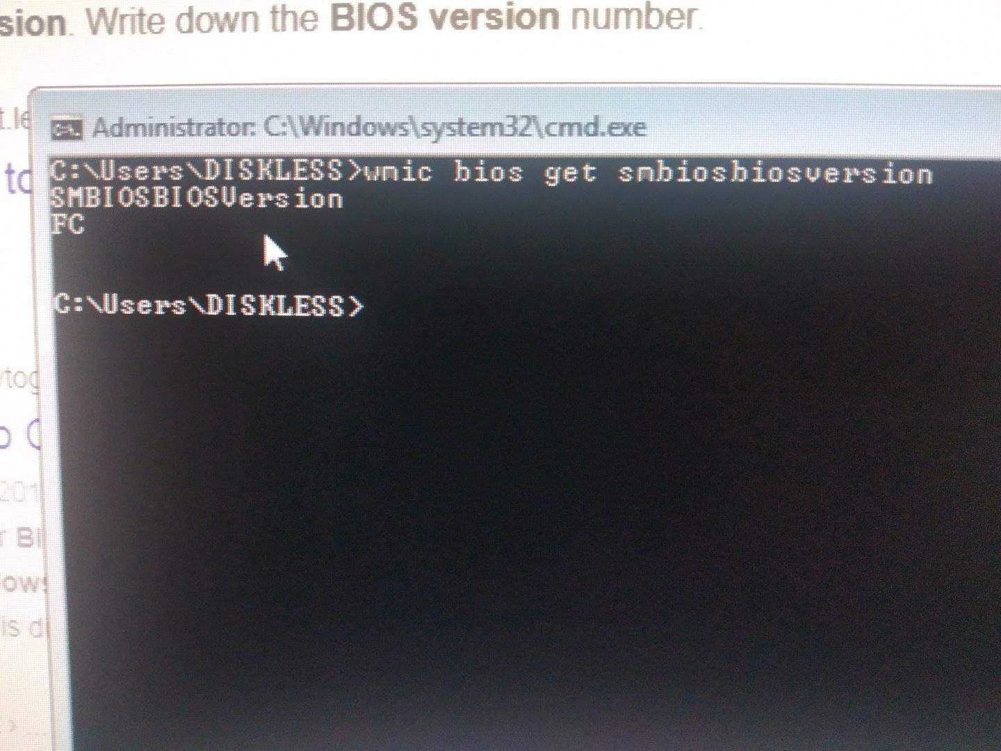

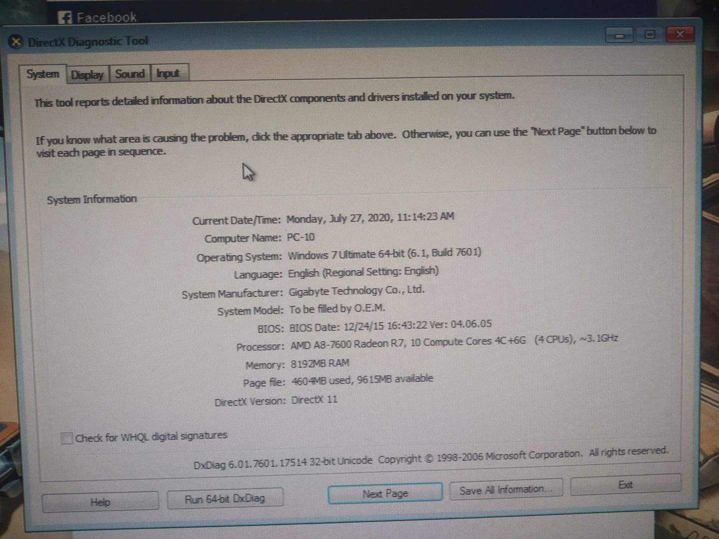

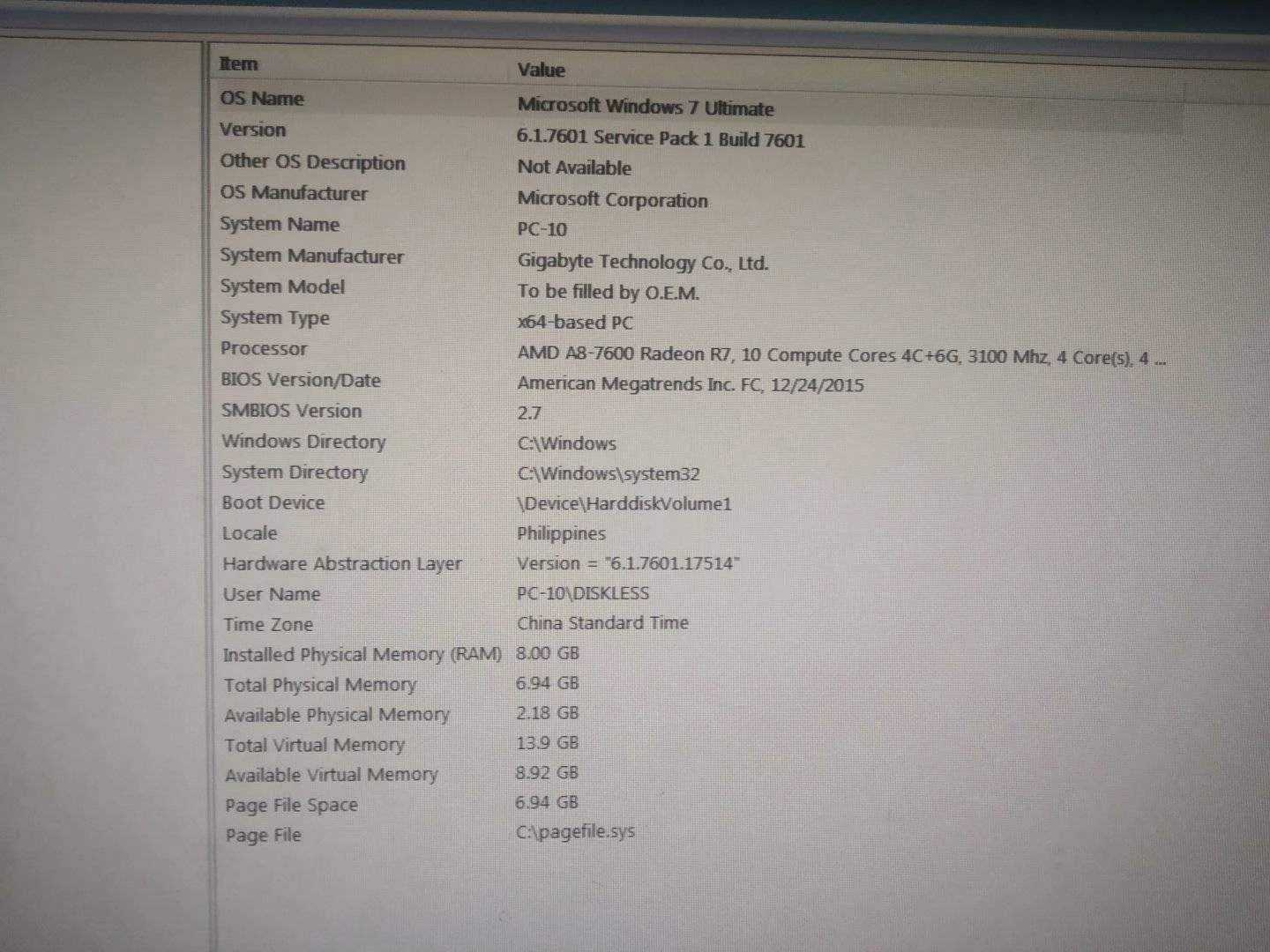

eto yung sa comshop na specs

Yung sa shop 8gb
Ang board niya ay gigabyt
Maaring meron yang built in graphics card na sasalo sa built in gpu na nasa processor kaya mas mabilis talaga yung nasa shop
Tgnan mo rin ang
Powersupply
Ram hertz
Hdd ng nasa shop saka ng sayo
Kahit diskless yan kung ang nasa server ay high performance hdd ok pa rin yan lalo na kung naka ssd ang server 2nd stirage si hdd para sa os ng mga client
Oo bibilis yan 100 percent sure mo din na nakainstall yung proper drivers mo
Saka yung ram mo
Mas ok yung 2400 mhz kubg kakayanin yan ng pc mo
Wag ka na din maganti virus ok na yung windows depender
Magclean installation ka na din ng os
Yung powersupply mo true rated kahit 500watts
Check ka na din ng thermal paste and yung heatsink fan mo kung kaya ba yung init ng procie mo
