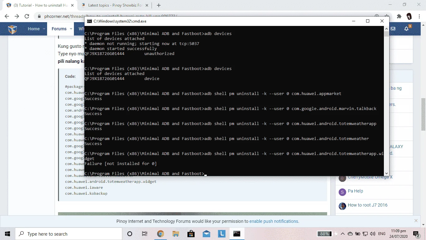

6. Open nyo ang ADB nyo sa PC at i type ito
Code:
adb devices
  • Dapat lumabas dun yung serial number ng phone nyo
  • kung offline nakalagay sa serial number ng phone nyo, kaylangan nyo ng huawei hisuite at iinstall nyo yun
  • may lalabas na prompt sa cp nyo kaylangan i-accept nyo yun
7. Kung ok na lahat type nyo na itong command
Code:
adb shell pm uninstall -k --user 0 com.huawei.powergenie
Kung gusto nyo narin tanggalin bloatware apps nyo type nyo narin to pili kayo dyan
Type nyo muna adb shell pm uninstall -k --user 0 #package_name ( palitan nyo yung #package_name ng package name sa baba pili nalang kayo dyan )

Napansin ko lang mabilis maginit yung y6 2018 sa una, siguro dahil masyado akong background apps, pero safe sya at ok na ngayun
Sir ano tinanggal mong bloatware apps sa cellphone mo? Then pagkatapos po mag tanggal ng bloatware sa adb ano itatype? And last kapag ba mag factory reset ako mababalik ba yung mga natanggal na bloatware? Salamat po in advance sa sagot niyo newbie lang din dito.
Lahat po ng nakalist sa thread tinanggal ko pero lang sa default media/gallery apps like video at photo manager, basta po mag success at masunod yung pagtanggal nyo sa mga apps wala ka na pong ibang i ta-type. Hindi ko pa po nararanasan mag reset ng cp na to pero sa tingin ko babalik din naman sya pa na reset kasi system app naman sya
