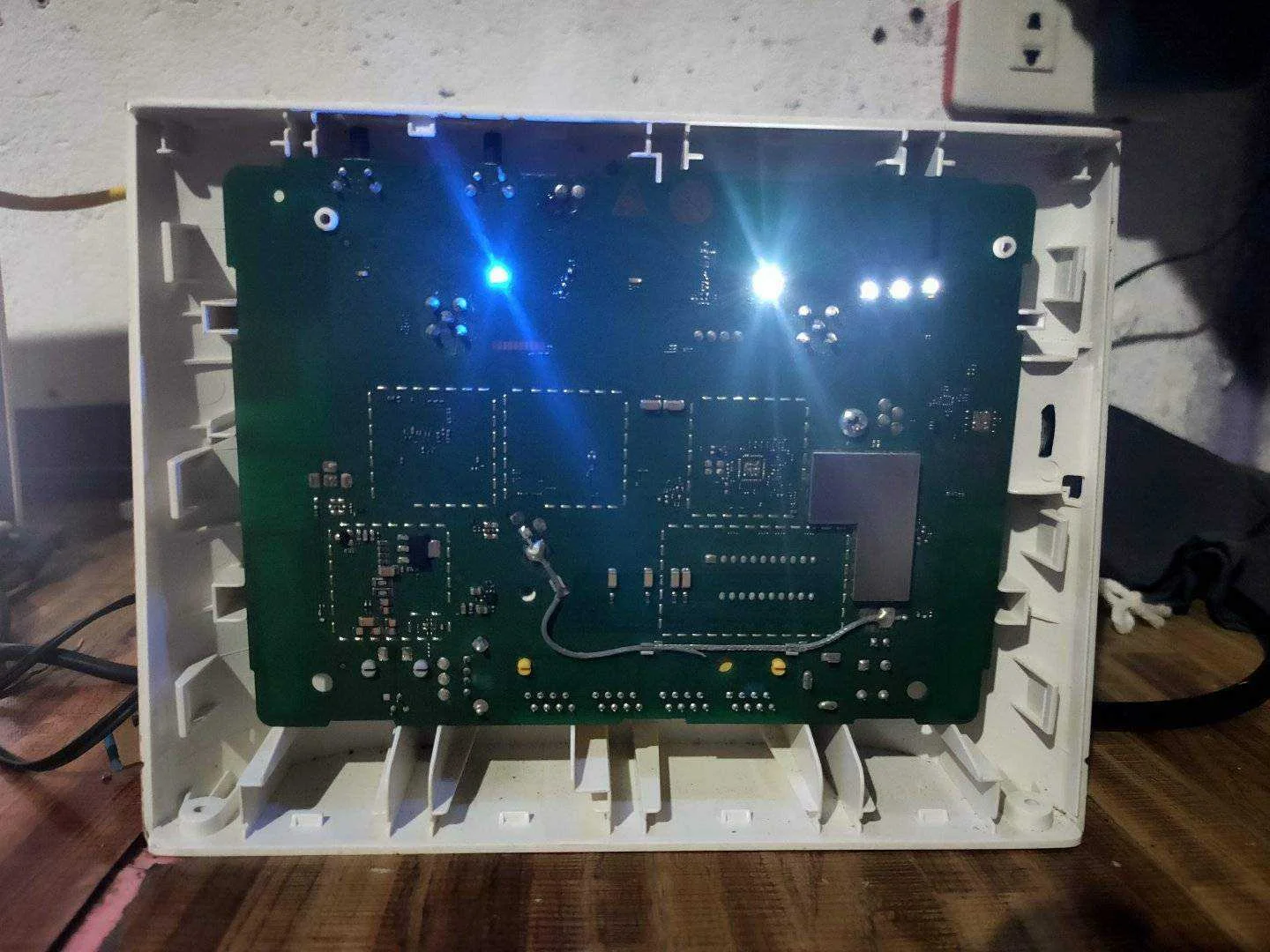

May signal naman po kaso yung Wifi light wala pong ilaw
Kung buhay naman ang wifi mo at detected ng device during flashing ng firmware, baka naman yung led light ng modem mo may problem, (pundi na or nasunog)
Kapag ganyan, lumalabas ba yung SSID or name nyang wifi na yan? Nakaka access ka ba sa dashboard? Kasi kahit hindi ka pa nakakapag NVRAM dapat pagka on nyan accessible dapat. Baka nga oed light sa part ng wifi indicator ang may problema. Hindi rin naman kasi advisable na mag solder pa, since temporary lang naman yung jumper para lang kag boot mode

[XX='RunAwayMuppet, c: 45966, m: 1245655'][/XX] kung led po probelma pano po yun maayos?
Kung detected ng laptop mo ang modem, try mo uli yung procedure, jumper mode, kapag walang ilaw at detected ng pc tsaka mo i-flash yung firmware at hintayin mag success. After nun mag re-reboot ang modem, hayaan mong mag on at gawin mo yung NVRAM via wifi
[XX='Kpclavo, c: 45986, m: 1215599'][/XX] No! Kapag successful na ang flashing ng firmware, remove usb cable at power adapter, yung power adapter lang ang ibabalik mo hanggang sa mabuhay si modem
Paktay , Laptop po Gamit ko HP pavillion , ngayun po nag try ako mag download ng new files from YôùTùbé kasi ibaibang YôùTùbér ang naguupload nung files ni sir jerome yung kay Jhowel22 may trojanvirus yung nvram nya , try ko po ngayun kay juan tamad , ;) sana na maayos na to 2 buwan nakonng tengga sa internet , nagastusan na ko ng Male to male at Soldering iron at core wire kasi ayaw mag jumper hehe wish me luck 🥰
Ito kasi yung pinagtataka ko, why need mo pa mag solder, ganung temporary lang naman ang jumper, need lang mag boot mode kaya pinag sho-short
Pre reason na Hindi ma detect wifi mo Kasi Hindi pa naka broadcast yang ssid Kasi nabura sa pag flash mo at need mo pa gamitan ng nvram writer para maibalik Yung info kaso nagka probz sayo
