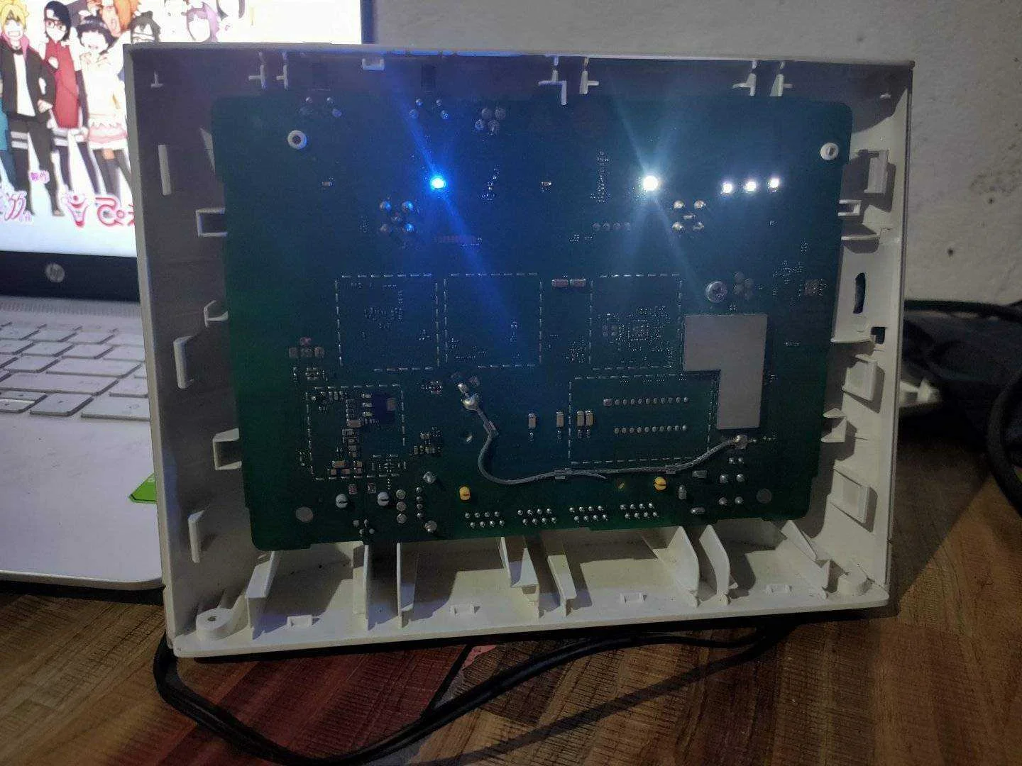

Guys pa help naman po, sa 936 , after flashing new firmware by Sir jerome ayaw mag connect via LAN to edit NVRAM writter then yung Lan indicator light umilaw agad , naka 2 ulit na po akong nag flash ganyan parin

Reflash mo uli pre gamit ka ibang male to male cable
Brand new po Male to male ko From UGREEN , Nagsusuccessful install naman po , nadedect naman po agad pag ka jumper , problema ko lang po pagkatapos mag flash , then remove USB and power , then plug again, nailaw agad po yung LAN light , compare sa mga napanood ko hindi agad sya iilaw then mag bliblink sya after iconect sa pc via LAN cable po , kaya hindi ko po magawa yung NVRAM writter, kaya po siguro wala pang ilaw yung Wifi light ,
Try mo reset pre sa napanoud ko Hindi na kailangan jumper yang 936 male to male cable lng
Ay kaya ko po ni jumper gawa ng nag short curcuit ata tong modem ko kasi power light lang po nagana then nung ni jumper ko then flash new firmware ok nanaamn po NVRAM NA LANG po talga
Gamit ka iba computer. Nagkaproblema din ako sa ganyan dati. Ibang computer gamit ko, tapos nagflash ulit ako sa known good computer ko, naging okay na sya
Paktay , Laptop po Gamit ko HP pavillion , ngayun po nag try ako mag download ng new files from youtube kasi ibaibang youtuber ang naguupload nung files ni sir jerome yung kay Jhowel22 may trojanvirus yung nvram nya , try ko po ngayun kay juan tamad , ;) sana na maayos na to 2 buwan nakonng tengga sa internet , nagastusan na ko ng Male to male at Soldering iron at core wire kasi ayaw mag jumper hehe wish me luck 🥰
Pwede naman hindi mag jumper kung adb supported yung previous firmware. May official dl site yang mga file ni Sir Jerome, naka public
pastebin.com/raw/9DsHdufH
No need to solder, mas nakakasira yun, temporary lang naman yung jumer, pwede ngang paipit lang ng kamay mo, then kapag hindi umilaw pwede mo na alisin, then i-check kung detected na ang device mo after plugging ng usb cable. Pwede via wifi lang, press mo lang yung WPS button sa wifi mo para maka connect device mo without needing to input wifi password
Successful din ba ang flashing ng firmware? Na detect pa ng pc/laptop sa device manager yung com port? Kapag successful yan dun ka pa lang mag NVRAM
Successful po ang flashing after po nun ni unplug ko na lahat then plug power again , pag kailaw po kinonek ko na yung LAn pero po ayaw ma detect ng laptop , may ilaw na rin po yung LAn light d nag biblink pag kakonek po sa laptop
Kung successful ang flashing ng firmware or pang debrand, i-on mo lang ang modem hanggang magka signal, then wait mo ma detect ng laptop mo yung wifi name, if ayaw maka connect using default wifi password, pindutin mo yung WPS button dun sa mismong Wifi at kusang ku-connect na ang laptop mo sa wifi, then perform NVRAM eraser, make sure nai input mo mabuti ang details ng modem mo
