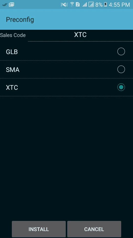

Gusto ko sana ipaopenline itong cp ko block kasi niya ang Globe at TM sim
Sino kaya marunong magopenline nito
Natry ko na si CSC install XTC pero di nagwork blocked parin si Globe/TM
Nangblock lang itong cp ko nung sinalpakan ko ng globe to pero nung una nakakatanggap siya ng TM dati pero ngayon nadamay na din (nagrelock siya)
At kung ρáíd service magkano kaya yung code niya ?
Block kasi ang globe/tm sa SIM1 at SIM2 ko
Ok lang ba iopenline to kahit hindi pa tapos ang contract , kung sakali maopenline walang mangyayari sa phone?

Ok lang i-openline yan, may bagong batas na tungkol dyan ( In a May 31 memorandum, the National Telecommunications Commission (NTC) released guidelines for the unlocking of devices which were previously limited to one network) pwedeng ikaw or sa network mo ipa-unlock, since hindi pa tapos contract mo sa kanila pwede naman na ikaw mag unlock
*#272*15 digit IMEI number (ex.: *#272*356446089123456)
[XX='carlozki14, c: 39284, m: 768936'][/XX] sang network ba naka locked device mo?
Kung halimbawang locked sa Globe ilagay mo lang yung CSC na pang Smart

Ganun din po ginawa ko lahat po ininstall ko
Triny ko si SMA ayaw tumanggap ng gllobe/tm
Triny ko GLB ayaw tumnggap ng globe/tm
Triny ko si XTC (last try ko) ayaw tumnggap ng globe/tm Smart lang tinatanggap na sim talaga
Gumamit ako ng openline na firmware ganun pa din
Naglock langtalaga ito nung naglagay ako ng globe sim tapos ayaw na din kay TM
[XX='carlozki14, c: 39299, m: 768936'][/XX] ay na mis-read ko yung sa title, Try mo i-factory reset na naka salpak yung default sim (Smart) tapos try mo kung babasahin pa din ba yung Globe kapag inilagay mo sa sim slot 2 (if dual), gawa ka na muna ng back up bago mag perform ng reset ng factory, make sure isang sim lang nakalagay (default Smart sim)

[XX='carlozki14, c: 39308, m: 768936'][/XX] Try mo basta Smart sim, isang sim lang dapat nakalagay, then tignan mo kung yung CSC nya ay babalik sa SMA

[XX='carlozki14, c: 39313, m: 768936'][/XX] Sure no problem, basta ang main purpose is maibalik sa factory state yang CSC ng phone mo, then kung bumalik, apply mo na uli yung dial code to unlock, kung DUAL sim at lalagyan mo ng Globe/TM try mo lang i-select si GLB
nangyari paps nagreset ako na gamit si SMA sa CSC
at sinelect ko si GLB nagreset siya factory setting nung ininstall ko siya pero ganun pa din ayaw pa rin niya sa SIM2
sa totoo lang paps openline( xtc ) ang firmware ang sinalpak ko dito
binago ko ang firmware nito to openline firmware (updato.com)
pwede kaya ito mabalik kung ibalik ko siya sa smart firmware? sabi kasi ng ate natanggap daw talaga ito ng tm / globe sa sim 2 dati nung binili niya ito

hindi siya nababago paps yun pa din kung ano yung sinet mo dating csc hindi siya napunta sa SMA
e.g kung GLB ' GLB PA din nung nireset ko
[XX='carlozki14, c: 39606, m: 768936'][/XX] Kasi dapat default firmware, para pag factory reset nasa default CSC sya, revert back mo muna sa orignal firmware nya (yung stock talaga)
