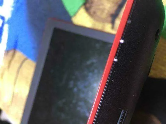

yung laptop po kasi ng kapatid ko di daw po nagshshutdown ng tuluyan. pag shinutdown daw bukas pa rin yung mga ilaw ng indicator. mga 2 years na daw palang ganon. fino-force shutdown niya na lang daw. nilolongpress yung power button hanggang mamatay. tapos pag bubuksan naman daw niya madalas di nagbboot. na-stuck lang madalas sa logo pag bukas tapos di na tumutuloy.
ano po kayang problema ng laptop?
pahelp naman po. magtthesis kasi siya eh walang magamit. thank you in advance po 🙏🏻

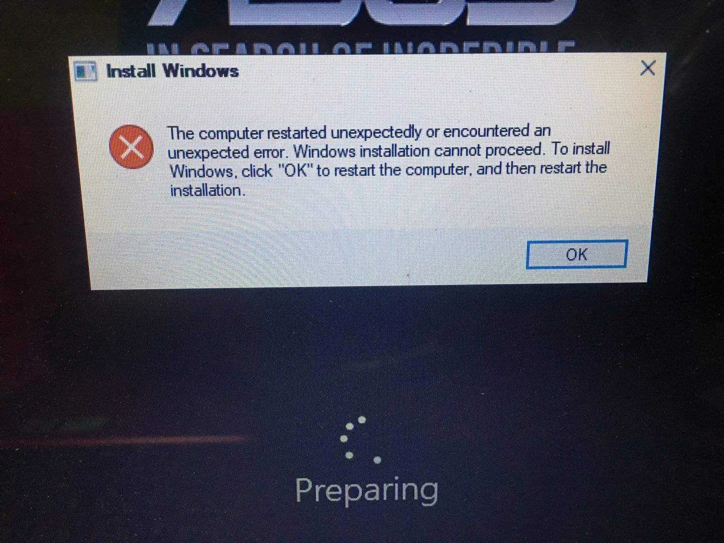

tinry ko po iformat. tapos ayan po. nastuck po jan. pag i-click ko naman po yung “ok” di po siya nagrerestart. kaya yun po i-lolong press pa po yung power button para mamatay. tapos ganyan na naman po lalabas pag binuksan ulit since di pa tapos yung process ng pag format. pag inexit ko naman po magttry lang siya magshutdown pero yung nga, di po namamatay.

Encountered this 2 days ago nung nag reformat ako ng laptop ko (wala namang important files nasa external lahat). Ganyan nangyayari kapag
1. After installation, nag-restart tapos nag shutdown bigla tapos pagkabukas mo ulit yan ang lalabas na error. Interrupted install.
2. Corrupted installer.
Subukan mo lang ulit mag reinstall. Kung walang important files magandang mag reset/reformat ka. Be sure na maayos na nag-restart laptop mo.
