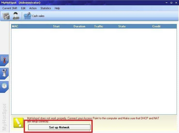

Press OK po pagkatapos... Run My Hotspot icon sa desktop nyo... Login nyo lang po yan user Administrator password: "leave blank"

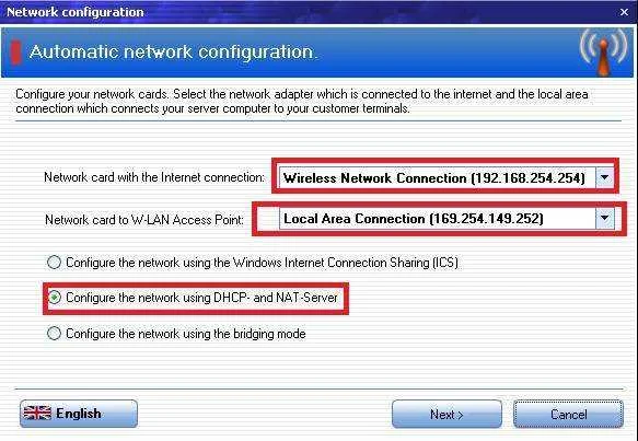

Step 3. Configure Network connection tapos login click nyo po. Kapag hindi nyo po makita yung "Set up Network" sa baba click nyo po sa Menu "Edit>Hotspot Configuration. May lalabas po na dialog box click nyo po yung "Set Up Network"
Select nyo po ang LAN 1 connect sa internet sa top then yung LAN 2 po sa baba tapos select nyo po DHCP and NAT Server tapos click nyo po NEXT button.

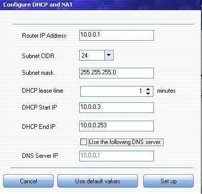

Step 4. Wifi Vendo IP address and DHCP range gayahin nyo lang po setup sa picture kc halos lahat ngayun mag access sa Wifi Vendo ganyan kapag naka connect ito n ip ang gina gamit 10.0.0.1 tapos click nyo po Set up button

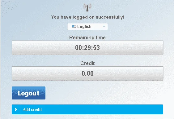

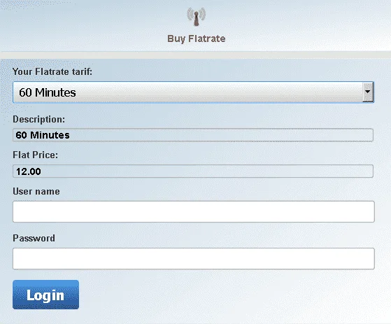

Step 5. Para malaman po natin kung gumana na po ang Wifi Vendo PC version open po kayo browser tapos type nyo po 10.0.0.1 ito po ang lalabas.. connect nyo po gadgets nyo sa wifi router mag auautomatic ip address obtain po yan. kapag connected na po ang kayo sa wifi visit nyo po ang wifi hotspot address 10.0.0.1
explore nyo po muna ang Wifi Vendo software.... next step po paano gumawa ng prepaid codes, flatrates, bandwidth control and account configurations like po kayo salamat..
