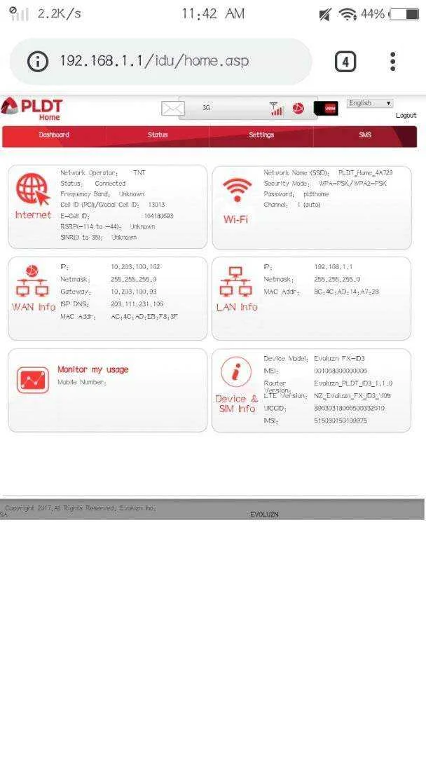

pa help po mga sirs ayaw na po gumana ng pldt sim sa modem kasi nag change ng imei
nag try kasi ako mag change ng imei pero di ako marunong di ko alam ano napindot ko.
patulong namn po pano ma balik sa dati na imei or ma change imei kasi hindi na magamityung pldt sim
thanks po
ginamitan ko muna ng tnt sim yung wifi para maka internet ako
may procedure po ba kayo sir pano machange?
hindi ko kasi alam pano ko nagawa yan eh hahaha
