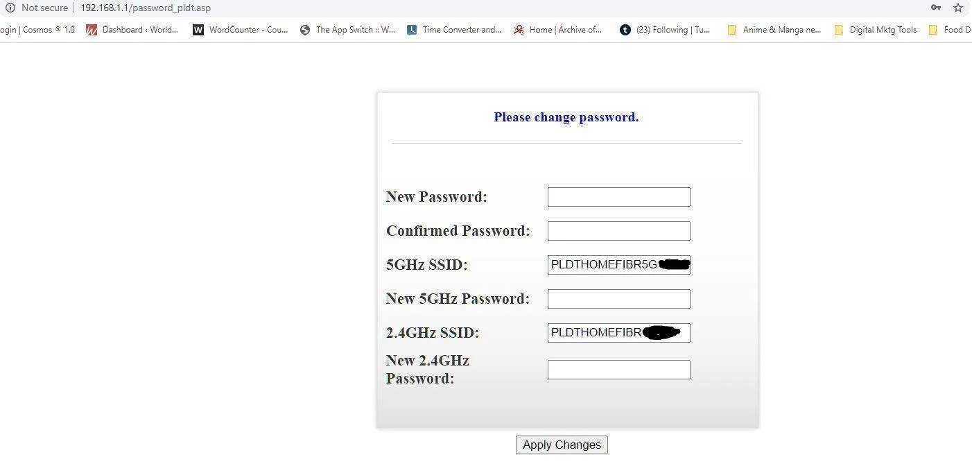

Gumana naman kaya lang the page redirects me to You do not have permission to view the full content of this post. Log in or register now. and asks for new passwords to be set for admin and 2.5G/5G SSIDs. Matapos ko pong si-net, nagreboot ang unit at biglang hindi ko na ma-access ulit ang 192.168.1.1 Even the above listed login page isn't working.

kapag nanghingi ng new password click the back button lang
Wala po talaga. Pagclick ng back sa android browsers (tried on Chrome and Brave) bumabalik lang sa Google homepage (default pag new tab sakin).

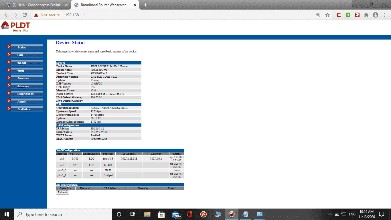

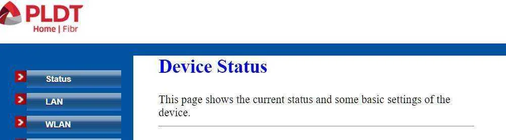

Pansin ko din na pag-unang load nung page may flash na sandaling makikita yung GUI bago nare-redirect ako sa change password screen. Masyadong mabilis kaya di ko po mascreenshot. Salamat po sa tulong.
Kung ayaw mong palitan ang password, hanapan mo ng paraan na hindi maload ang isang javascript file. Tested ko na yan sa mga routers na nahawakan ko. Kadalasan something na may webobj o webdav sa filename ng js file.

Oooh! Good idea! Sige bro, try ko din yan. Di rin naman sa ayaw kong palitan ang password. Nai-try ko na palitan lang pero nung ginawa ko na yun biglang di ko na talaga ma-access yung gateway mismo. Di ko gets anyare o kung bagong pakulo ba to ng PLDC para di ko makalikot ang admin features nung modem router. :|

UPDATE: di ko din pala mai-edit settings mga paps kasi yung chrome extension (Quick Javascript Switcher) na gamit ko all javascript files ang dini-disable. Tinry ko naman with Chrome dev tools para mahanap ko yung script manually at iblock kaya lang wala akong makita na may "webdav" o "webobj" sa filename (isa lang din ang script file na nakikita ko) so di ko mablock ng ganun.
Nakakapasok na nga ako sa GUI kaya lang pagsara ko ng extension balik sa login page ulit. Feeling ko naman malapit ko na tong makuha, kelangan ko lang mahanap ang tamang tool na gamitin. :(

Hello! I just found a workaround regarding this problem. Before you change your admin password, I highly recommend to reset the router and type the address: You do not have permission to view the full content of this post. Log in or register now. (HTTPS not HTTP). Follow the on screen instruction and you will be redirected to the PLDT Admin's GUI. Tadaaa!!!!
