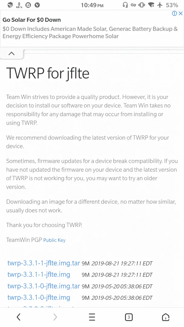

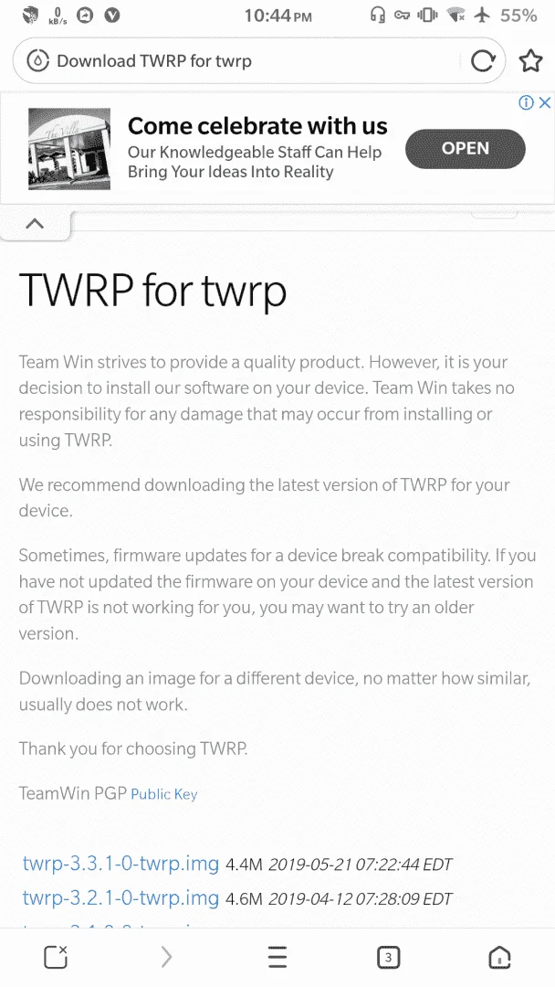

Ikaw na mismo nagprovide ng link. Ang tanong binasa mo ba't inintindi yung mensahe dyan?Screenshot_20200620-224408_UC_Mini.webp
"Downloading an image for a different device, no matter how similar, usually does not work."Screenshot_20200620-224924_UC_Mini.webp
Eto sample twrp img na specifically para sa device ko lang.
Hindi siguro nya naiintindihan ung twrp it can cause bootloop if mali ang naiflash na img, di nya rin naintindihan ung nakasulat sa official site 🙃
Tsaka may search button para sa specific device twrp img/tar dyan sa official TWRP site. Wag mong ilagay sa alanganin yung phone ng mga taong nagsisimula palang sa mga ganitong bagay.
