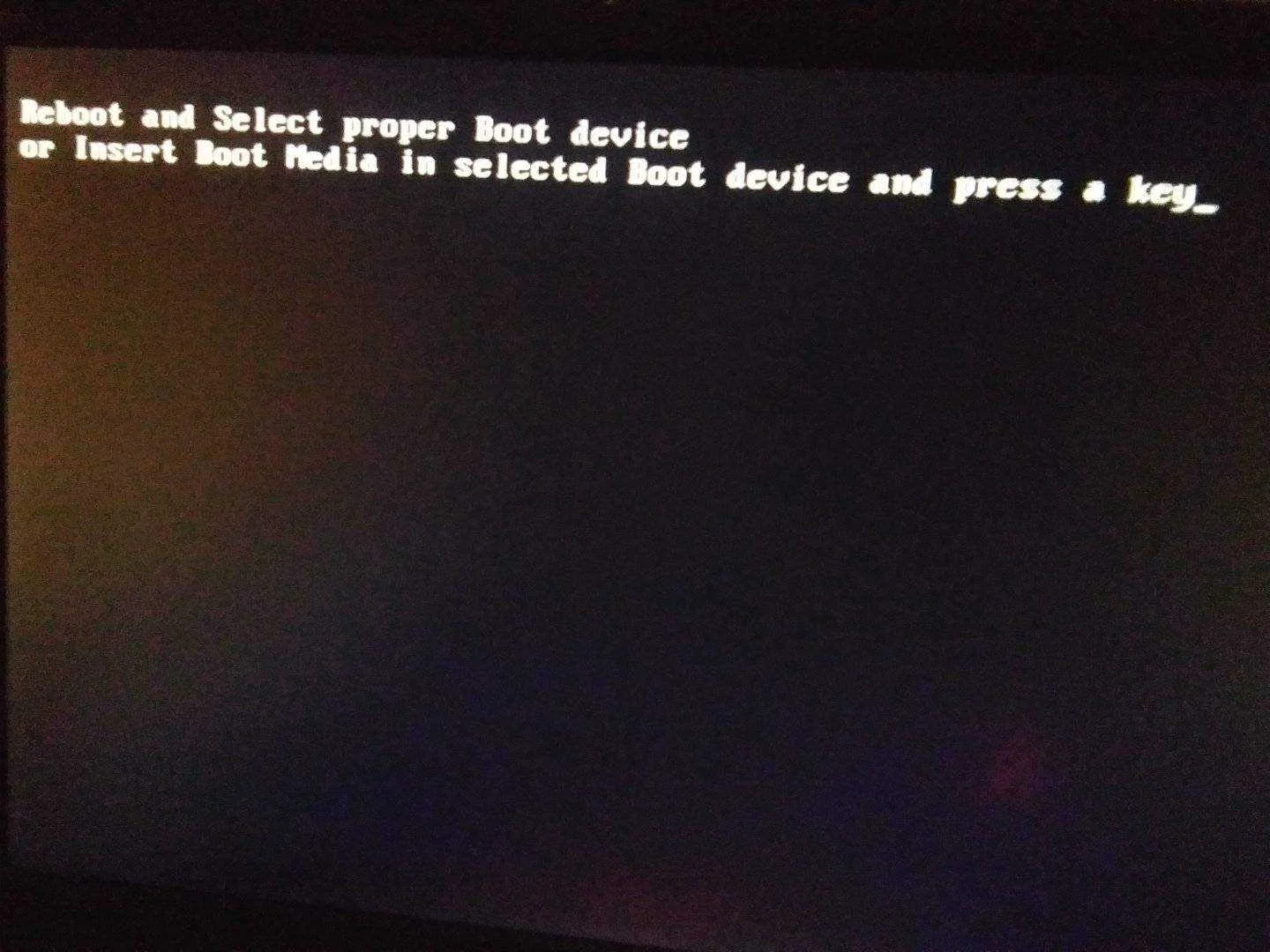

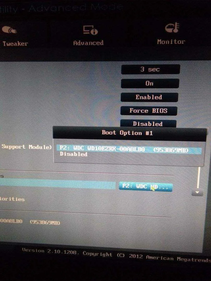

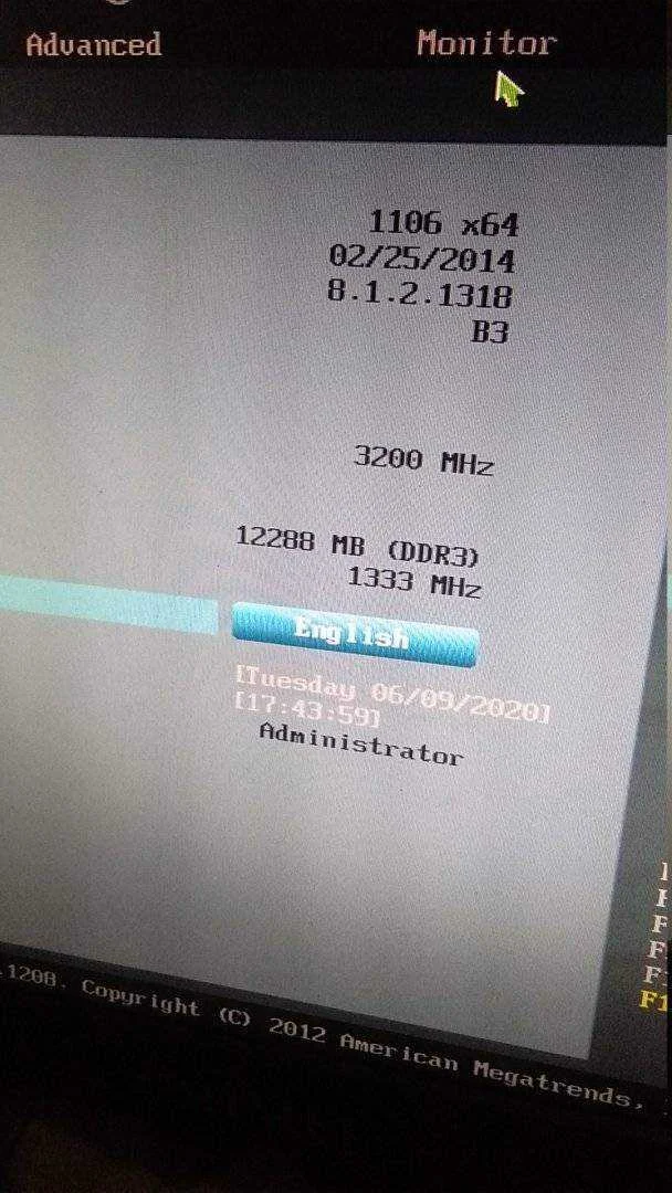

Hello guys. Hihingi lang sana ako ng tulong yung conputer ko kasi di nagboboot papuntang windows pero nag oopen naman. Nangyari yun kanina kasi nag add ako ng ram nareread naman pero nawala yung isang boot option ko. Natry ko na galawin mg wires and reset bios pero wala parin sana may makatulong saakin mabalik yung isang booting option ko huhuhu thank you! Anyways kaninong idea ang magwowork loloadan ko nalang 50 pesos worth of load

[XX='J-O K E R, c: 18132, m: 1007259'][/XX] parang alam ko na boss.. need mo disable yung secure boot para maactivate mo yung csm ( Compatibility Support Module ). tingin ka sa yt about nito.. by the way. sinubukan mo ba i insert yang hdd mo sa other pc kung nababasa ba (insert it like an external hard drive).. baka kasi iba problem.
at tsaka kung nais mo ganyang state nalang.. need mo rin other pc. convert mo hdd mo into mbr. or kung naka mbr na yan at na corrupt, dun mo e fix
next time gawin mo is ganito.
bago mo ireinstall si windows -
i partition mo muna nang 19.5 Gb ung primary tapos ung the rest hayaan mo nang empty space.
ung 19.5 is for boot record and partition C / ung the rest is personal partition files
para pag nagkaissue ung partition C sya lang i foformat mo
Ang prob kasi eh di nareread as os drive yung hdd mo
Feeling ko may prob hdd mo
Sure ka naioff mo ng ayos lods
Minsan kasi nasisira hdd kapag binunot or nireset mo lang
set to default mo yung setup ng bios tapos restart.
check yung hardware mo baka natanggal lng yung sata cable sa loob or bili kanang bagong hdd😋 wag kasing bunot kaagad dapat may proper shutdown😄😅
