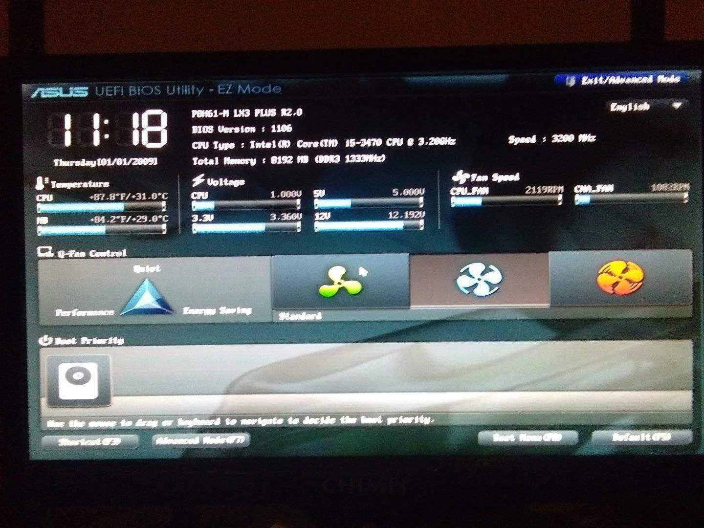

Hello guys. Hihingi lang sana ako ng tulong yung conputer ko kasi di nagboboot papuntang windows pero nag oopen naman. Nangyari yun kanina kasi nag add ako ng ram nareread naman pero nawala yung isang boot option ko. Natry ko na galawin mg wires and reset bios pero wala parin sana may makatulong saakin mabalik yung isang booting option ko huhuhu thank you! Anyways kaninong idea ang magwowork loloadan ko nalang 50 pesos worth of load

di nga rin ako sure boss eh. Kasi una wala talaga ako idea sa bios tapos 2nd iba nag setup neto. Pero ang alam ko dalawa talaga yan boot option ko yung isa yung gumagana
[XX='J-O K E R, c: 17182, m: 1007259'][/XX] oo dalawa yan boss. legacy mode at uefi mode.. kung mbr format dapat naka legacy kasi kung hindi. hindi din sya magboot similar ng message sa ss mo. na wala booting device.. similar din the other way around.
