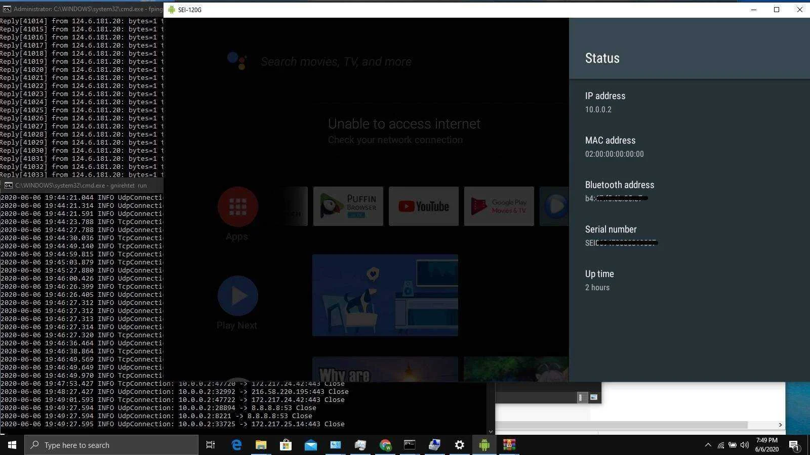

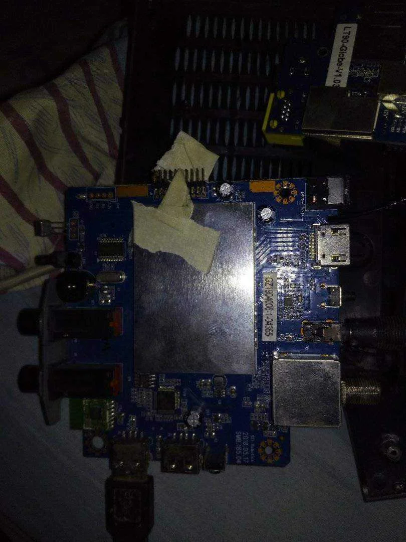

Dahil nasira yung router side ng Globe Streamwatch Xtreme ko, maliban sa tv-tuner, di na magamit dahil walang internet.
Kaya nag experiment ako,
ang resulta,
kailangan ng desktop o laptop(windows lang muna pero pwede linux) na connected sa internet
bili o gawa ka ng usb male to usb male cord
enable developer tools sa streamwatch xtreme
enable usb debugging
*tanggalin sa power cord ang streamwatch xtreme
download and install adb drivers
download and extract minimal_adb_fastboot_1.4.3_portable.zip
*ikabit mo sa usb ng pc tapos usb ng streamwatch xtreme yung male to male usb
download and extract gnirehtet(gnirehtet-rust-win64-v2.4.zip) sa folder ng minimal adb fastboot
(dapat ang adb.exe at gnirehtet.exe ay nasa iisang folder)
*sa folder kung saan ang gnirehtet.exe, type cmd sa address bar
*pag nasa homescreen na ang streamwatch xtreme,
*sa cmd window type adb devices
sa android check always, saka ok
sa cmd window type gnirehtet install
*tapos gnirehtet run
*test mo sa youtube kung connected
*ctrl+c sa cmd window para i-disconnect
sa susunod na gustong i-connect sa internet ang streamwatch xtreme sundin lang ang naka*
