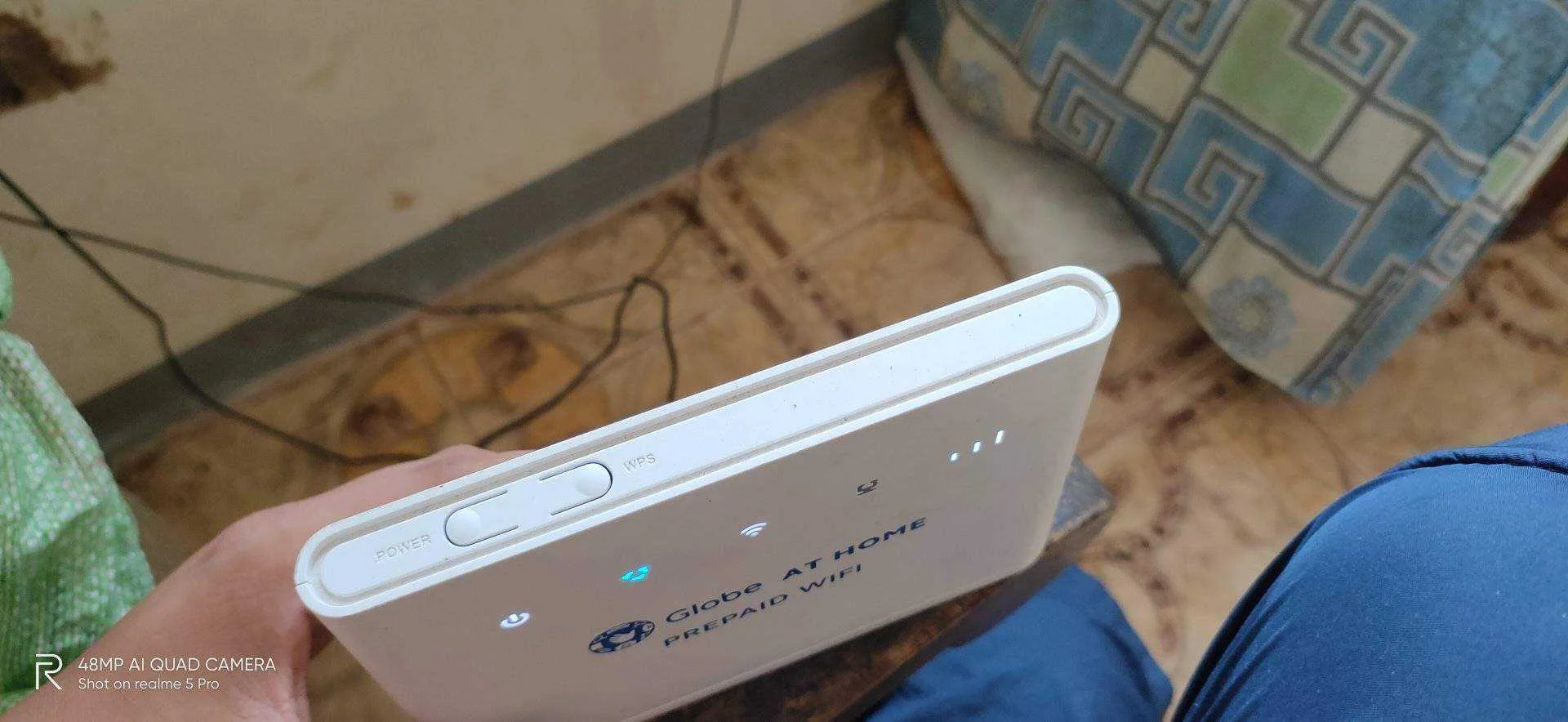

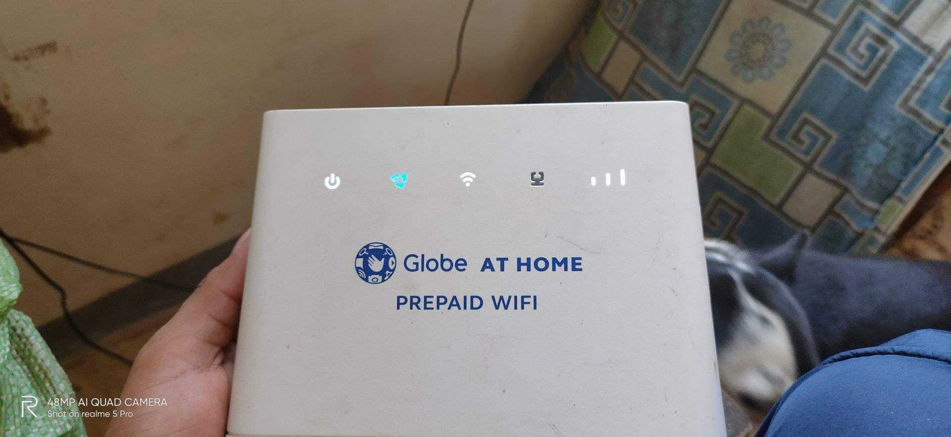

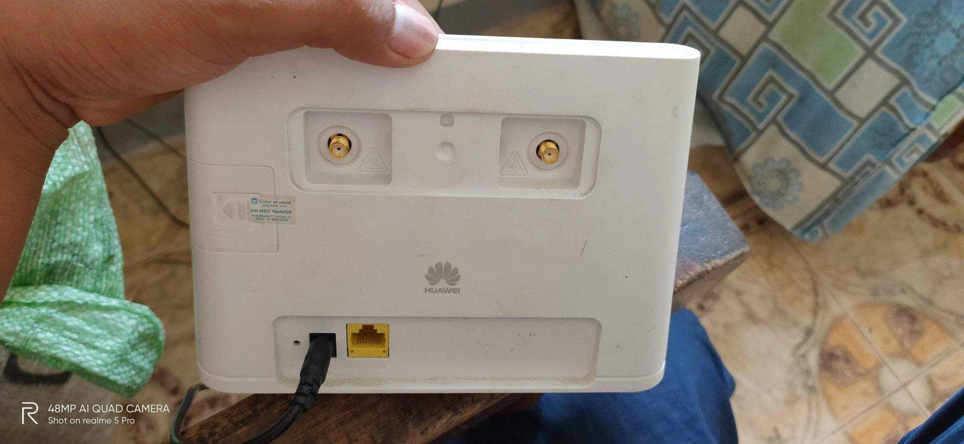

Good day/night mga sire,
Mahina po kasi reception ng signal samin, sa araw tantsa ko mga 58kb-350kb ang dl speed ko, swertehan na po ung 500+kb. Sa gaming naman hindi sya pwede. Pero sa gabi/madalingAraw(11:30am-5am) nakaka 1-2mb ang dl speed. Swertehan ang 3mb/secs.
Balak ko po sana lagyan ng external antenna ang globe B310s-983 (ung 999only) kaso nag aalangan ko.
Dahilan:
a. Di ko alam kung anong antenna ang appropriate o gagana sa modem ko.
b. Baka kailangan pa ng full admin access. User lang kasi gamit ko.
c. Baka di gumana sa area namin. (San mateo, isabela, 3318) Pero may tower naman ata kami dito.
Baka may recommendation/tips po kayo sakin. IMG20200527102246.webpIMG20200527102225.webpIMG20200527102225.webp
pa openline mo boss at at admin access tapos try mo palipat lipat ng band frequency. 18dbi mimo antenna v4 maganda gamitin kaso hirap makahanap ng ganyan lagi sold out tsaka dami scammer nagbebenta ngayun ng ganyang antenna
Cge sire, salamat sa info, try ko maghanap ng mimo 18dbi. Pero if gumamit ako nung 88dbi? Papasok po kaya? If natry nio lang po.
Una mong gawin ay dapat may admin access kana bago ka bibili ng antenna Kasi need din yung admin access para ma change mo yung default internal antenna nya to external antenna.
