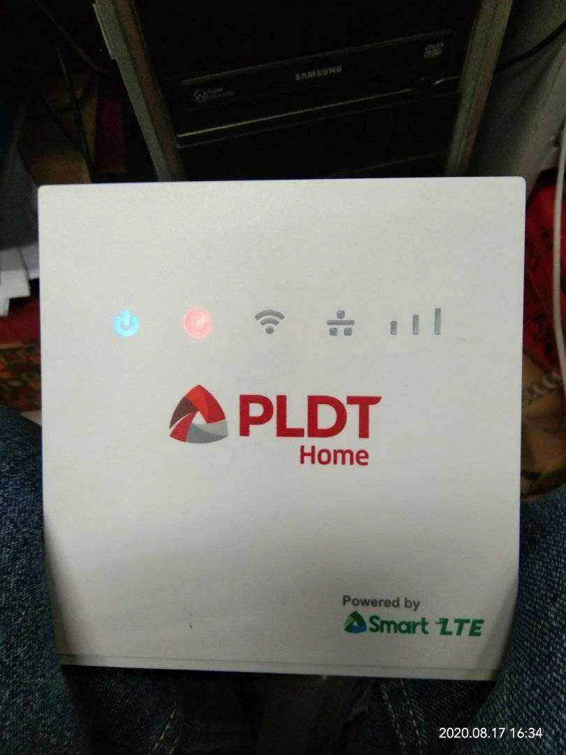

So two nights naperwisyo mag users, May 19&20 8:30pm to 11pm upto 12mn. Internet breakdown PLDT/SMART.
Last night sinubukan kong i-reset ang modem during breakdown kasi wala ni-isang abiso or info from PLDT/SMART about sa breakdown.
vouala! na reset naman, kaso hanggang login page na lang ako at startup change of passwords nalang, hindi ma save ang new passwords, hang up ang page.
Laging red light na ang "e" indicator, on&off ang signal indicator kahit tanggalin pa ang sim.

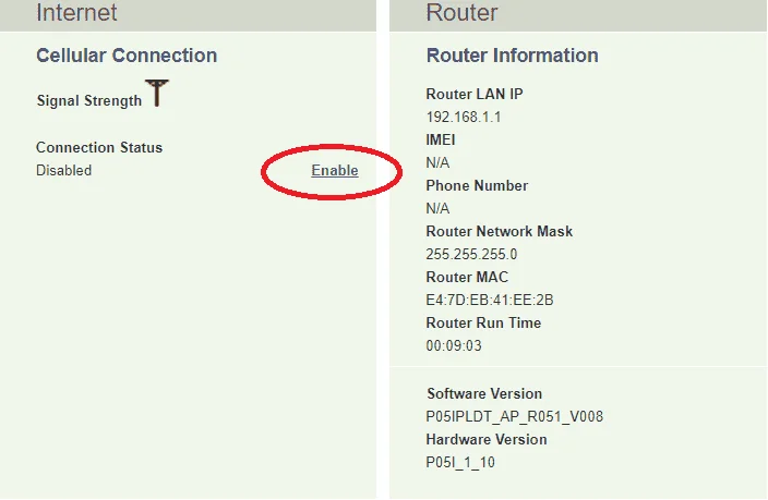

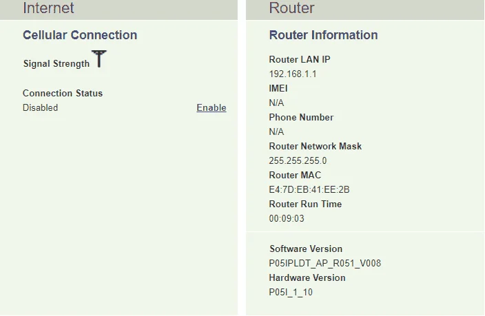

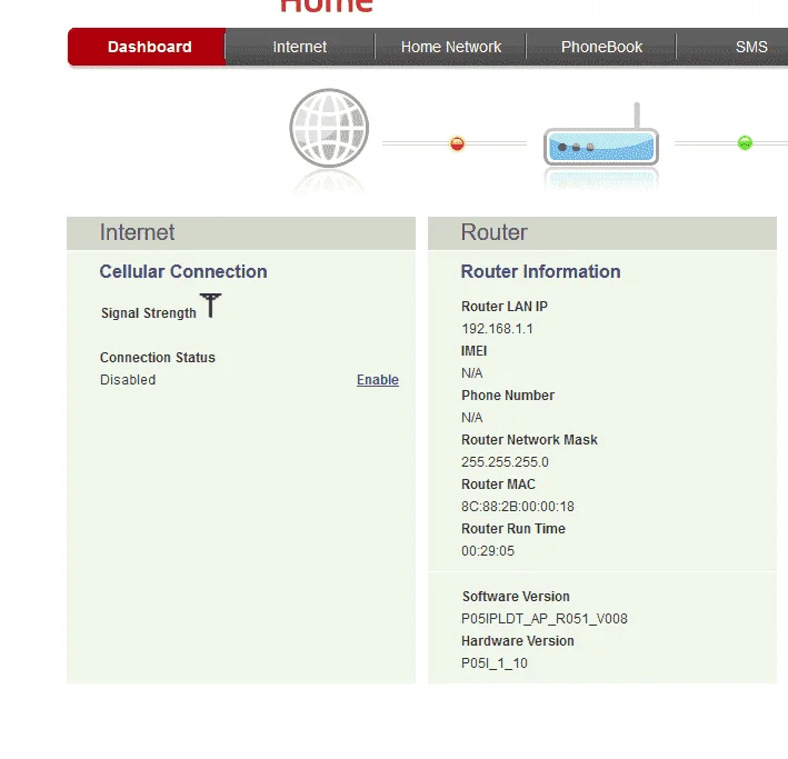

Sceenshots:
Same prob no imei no sim detection red net blinking 3 bars signal blinking, slow access sa websetting nagtry ako magpalit ng ibang sim pero parehas lang ng nangyayari. Nag try ako sa ibang modem ok naman para malaman kung may signal. parang yung pldt modem talaga ang may prob.
