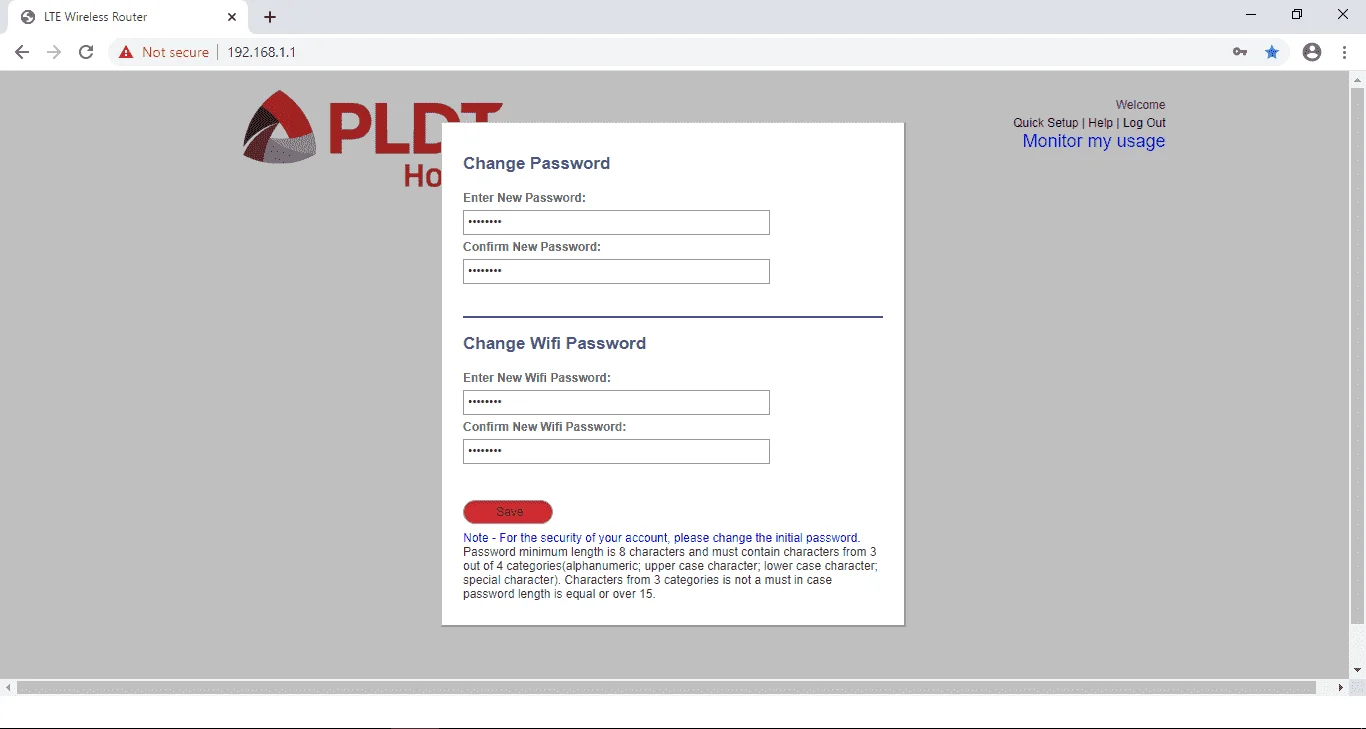

Last night sinubukan kong i-reset ang modem during breakdown kasi wala ni-isang abiso or info from PLDT/SMART about sa breakdown.
vouala! na reset naman, kaso hanggang login page na lang ako at startup change of passwords nalang, hindi ma save ang new passwords, hang up ang page.

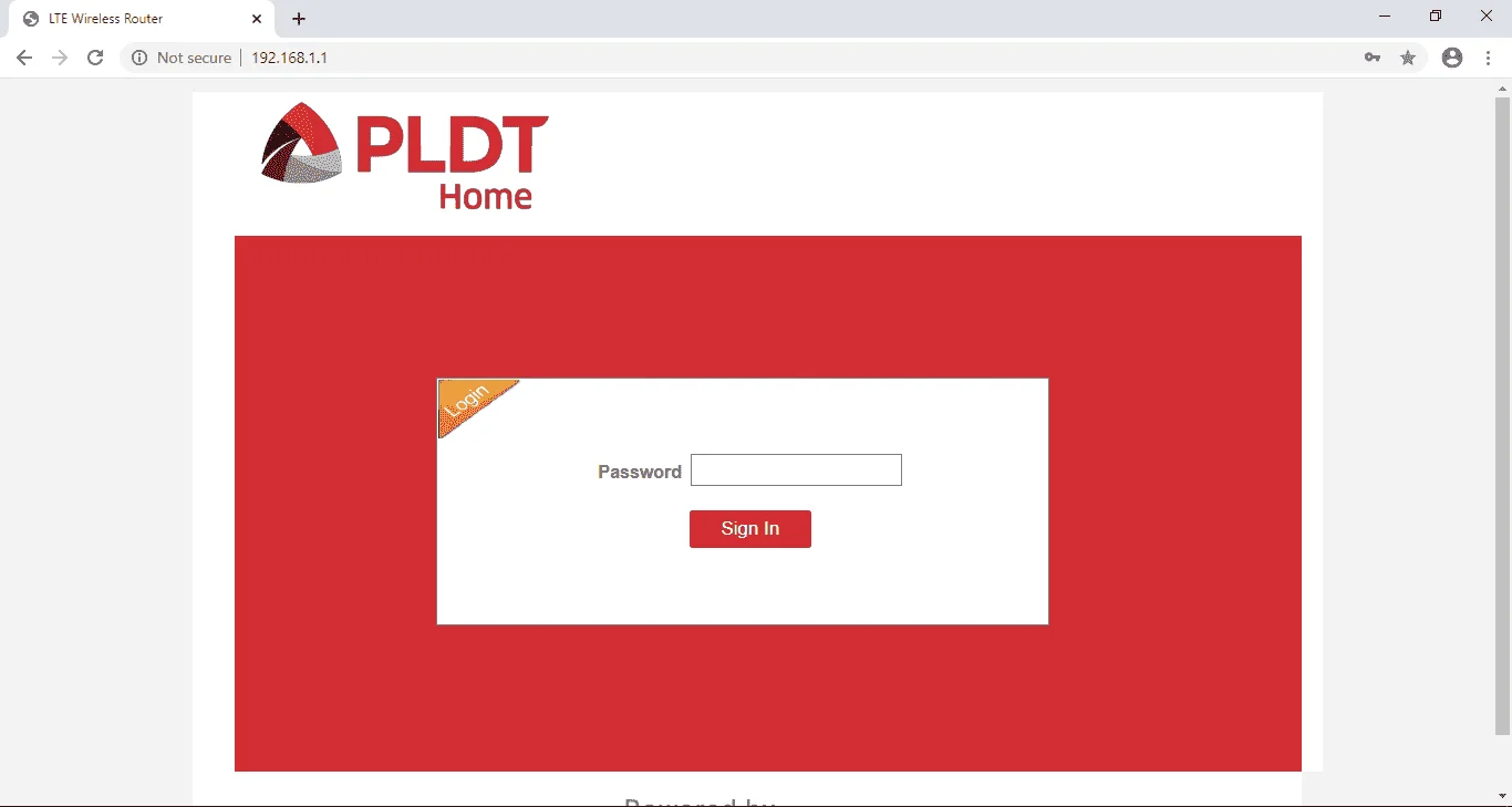

Subukan ko sana kaso hindi ko na maaccess webUI nitong R051 ko para i-upload yung firmware.
Need ko talaga ng software para ma-upload o makapag-flash ng firmware thru usb.
Yan po ginawa ko pero after ko nireset wala na, red nalang yung "e". Tapos nagcall ako sa pldt. Binigyan ako 2 replacement sim. Natry ko na nilagay yung 2 sim na bago from pldt pero wala parin. Wala siyang imei, baseband etc
Wow nice, buti kapa binigyan pa ng 2 replacement sims. Wla available nyan sa market, 900-1k benta pa nyan ng mga resellers.(sim only)
Na check mo ba version bago mag upload firmware? pang v006 kasi yung rocedure...?
Hindi ko pa alam kung pano magpalit /maglagay ng imei sa r051, yung procedure sa black modem(fx-id3) lang kasi alam ko.
nsa sticker naman ng modem yung imei, ready encode nlng kung sakaling may procedure na for r051.
Hello patulong naman. Red din indicator ng net ko. Kaso diko madetrct yung wifi. Wala siya sa list. Ilang reset na. Ayaw gumana. Pano ko maaccess yong dashboard. Di madetect wifi eh. Pahelp
