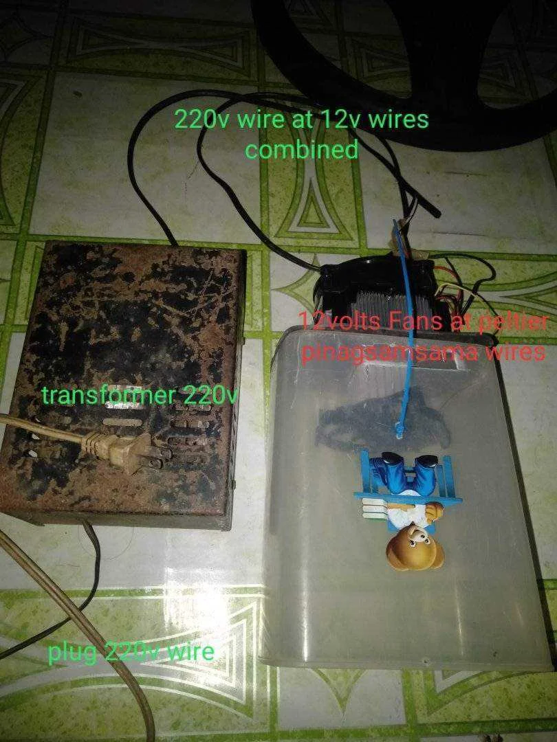

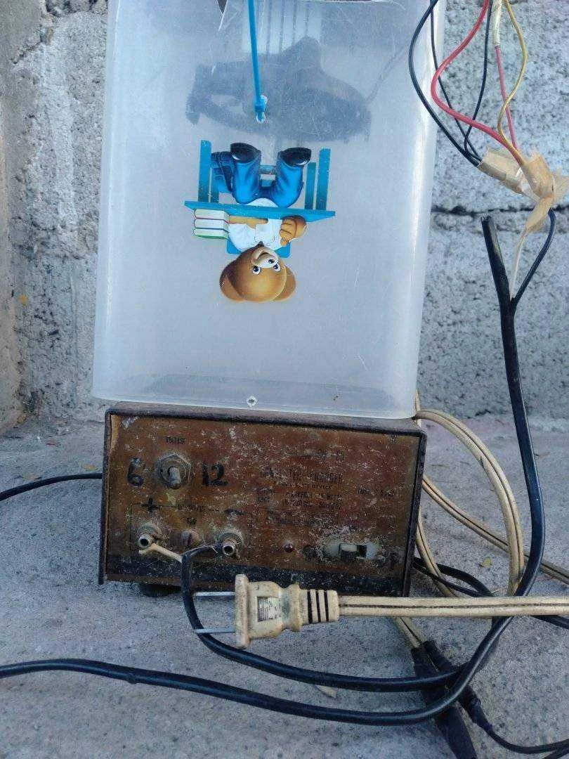

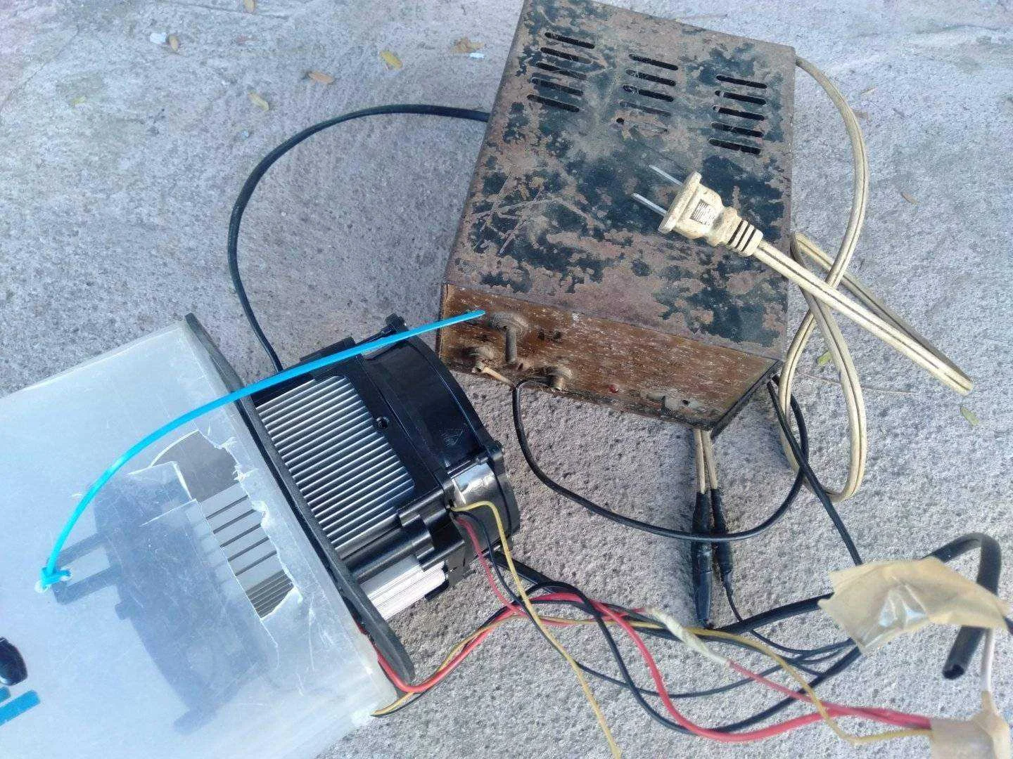

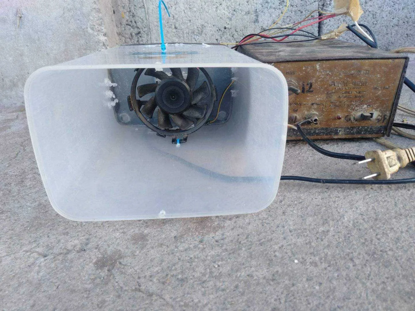

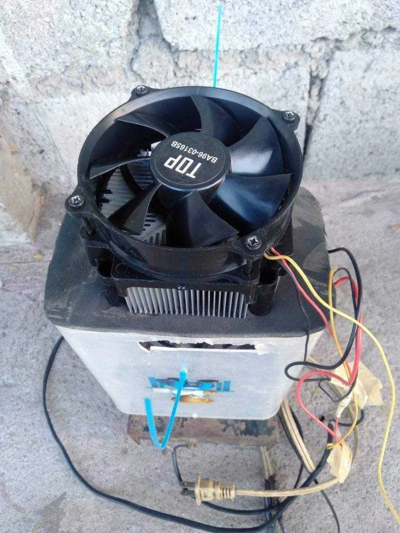

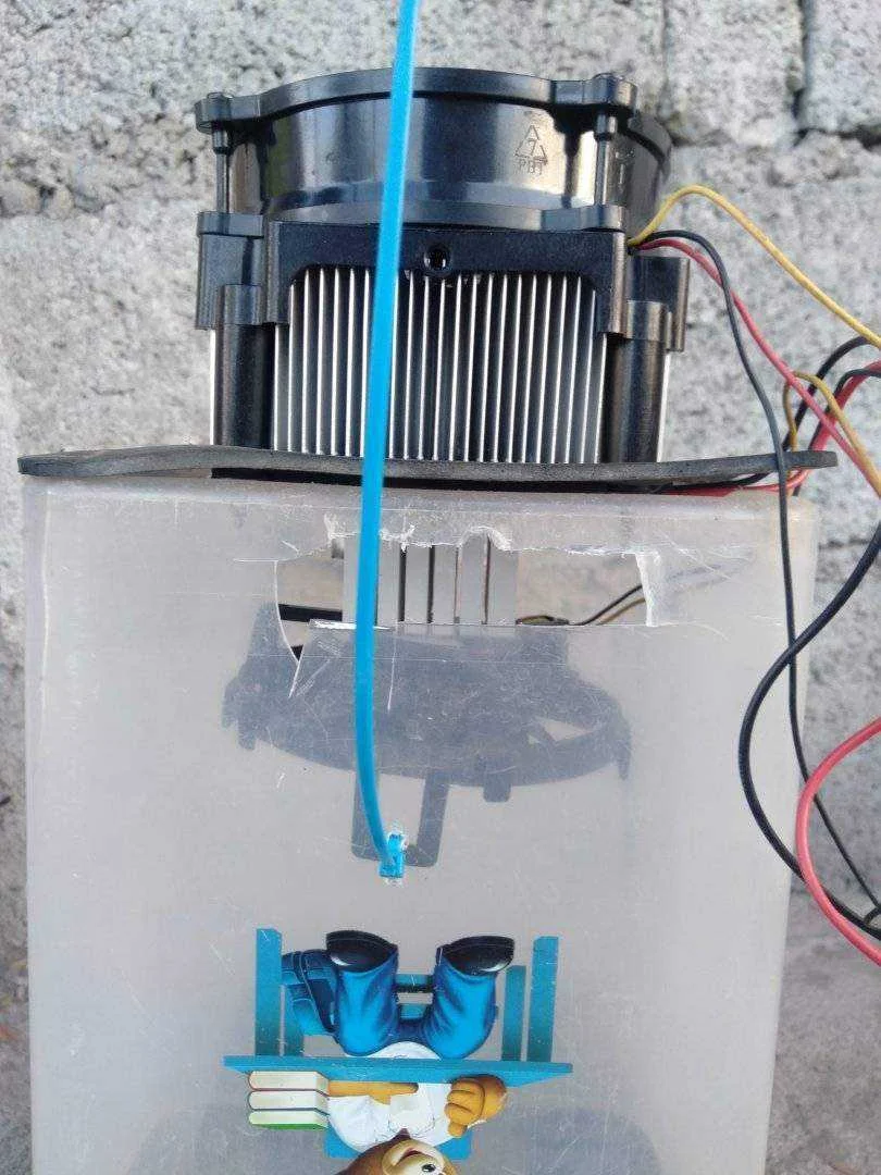

basta kung mag dagdag ka ng fan para dun sa pagbuga ng malamig siguro lalakas ang hangin pero di yan mapapalakas ang lamig...kung ang gamit mo heatsink para dun sa malamig na hangin kailangan mo ng heatsink na malaki ang surface area para gumapang ang lamig
Tama paps maghahanap ako ng aluminum plate na kasing lapad ng platito para malawak kalat ng lamig tas papalitan ko ng 200mm ang sukat ng fan para malaki sakop buga ng hangin order ako sa lazada, salamat hehe
Sir sabi sa study mas malakas consumption energy ng peltier not efficient, much better bumili ka na lng ng aircon, pero kung project project lang ok yan, water block is way better.
kung tubig syempre ipaadaloy mo yan sa copper tube tapos kailan ng pump para mag rotate ang tubig tapos yung tube nakadikit dapat sa peltier...parang sa aircon yung frion ang pinapa ikot sa copper tube...
May dedicated aluminum water block for peltier na may saksakan ng plastic tube to copper tube mayroon sa lazada un bibilihin ko sa susunod, parang freon na hahah
if ilalagay nio po yun heat sink sa same room nde po effective kasi yung heat dissipation balewale. unless na nasa labas ng room yung heat side and sa loob yung cold side. sa efficiency naman po single peltier is not enough sa isang room even po sa 5cubic feet na styro well insulated eh matgal bago nya mapalamig
suggestion mas magnda water block sa heat side. kaso pag uminit nadin yung water wala na din. 4 peltier hardly can cool a single room po pero 60w x4 xnumber of hours gagamitin. still wala padn effect. sa 60 cubic feet nga hirap eh
Yong water block sa cool side ilalagay,, tas naka dikit sa 200mm fan yong copper tube sa paraang paikot ikot, mag ki create ngaun yan ng hamog sa tube at ibubuga naman siya ng fan na parang water mists, tas yong peltier nasa labas ng bintana para dun niya ibuga ang init ng hot side ng peltier super lamig na ang tubig niyan gamit apat na peltier
Naisip ko narin yan sinabi mo tungkol sa init ng peltier sa loob ng room, prototype pa naman ito eh hehe
mahirap mag assume kapag wala kang device para mag benchmark nang heat dissipation. working naman cguro yan, kaya lang yung ganyan kaliit na device cguro 50-100 square inches lang kaya nyan kahit pa lagyan mo nang high rpm fan.
Tapos ko na hehe tapon project mahina talaga buga ng hangin tas di masyado malamig, testing lang naman kung paano gumagana ang peltier hehe
Sa susunod na gagawin ko malaking fan, malaking aluminum plate at maraming peltier modules.

Uu nga no paps di ko alam rpm ng fans ko kaya siguro mahina buga kasi low rpm fans lang yata nagamit ko?
curious lang ako kung required ba talaga lagyan nang heatsink yung cooler side nang thermoelectric cooler? kasi nga tawag diba heatsink :D.
Mas mabuti palibutan mo nang aluminum foil yung box sa loob para ma minimize yung temperature leak.
Tapos dapat yung butas malapit sa fan takpan mo, baka isa rin yan reason mahina buga nang cool air.
