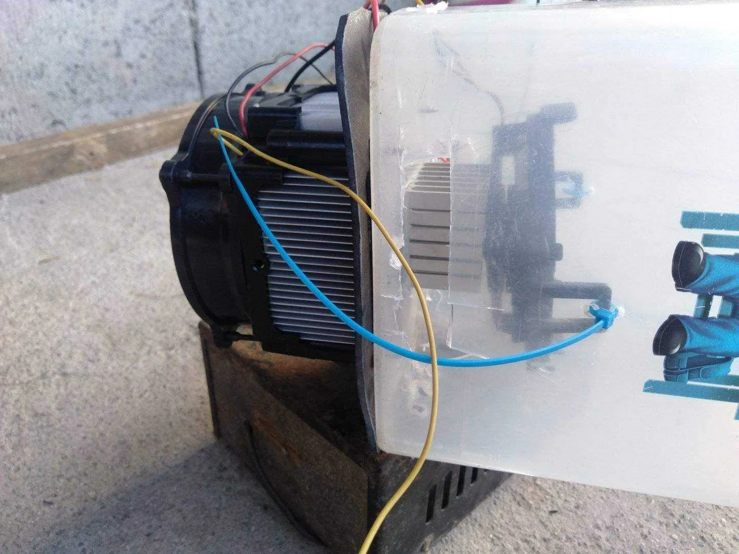

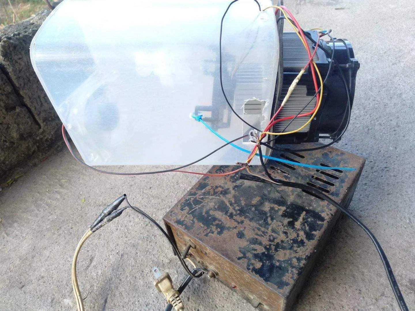

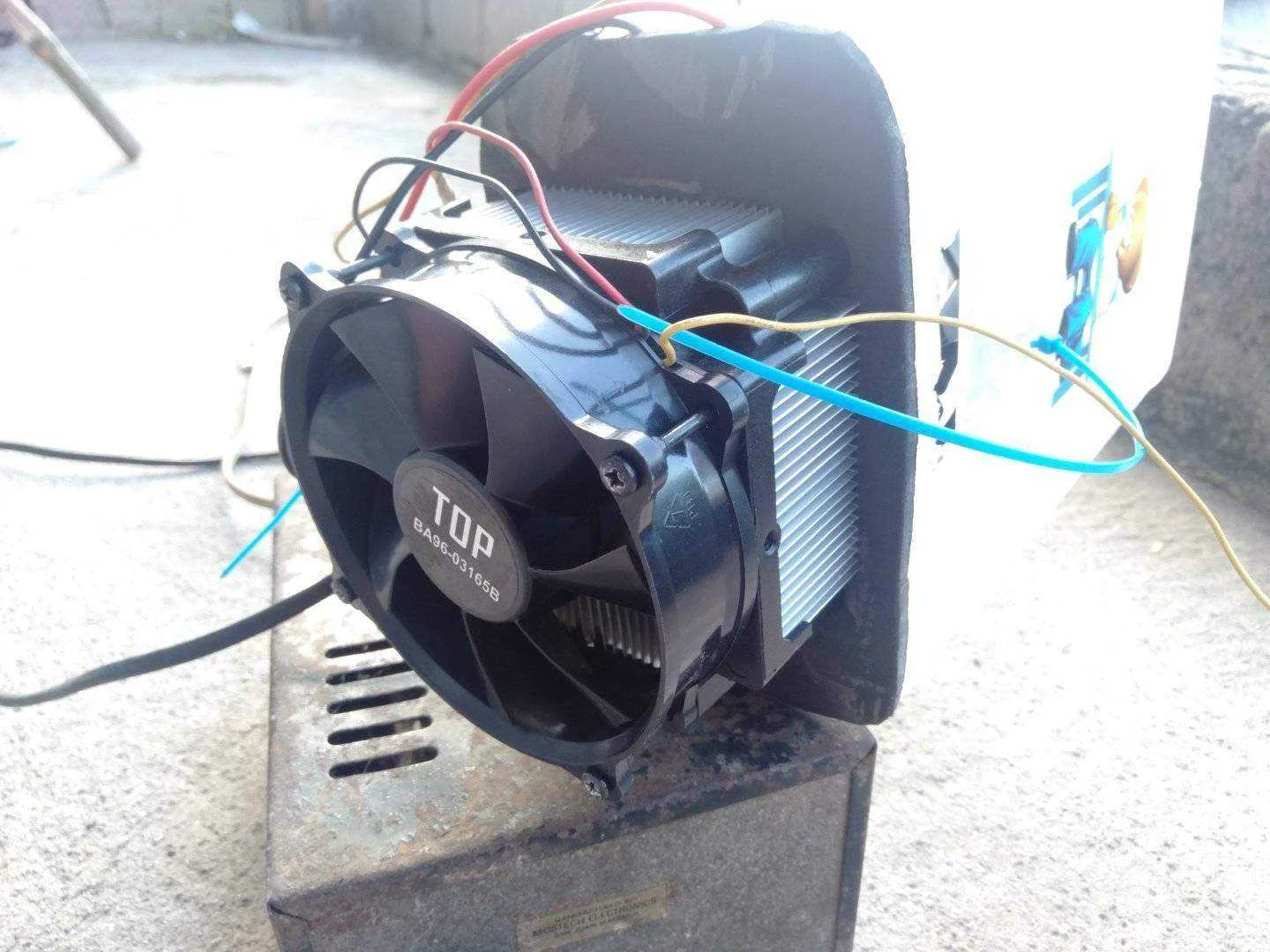

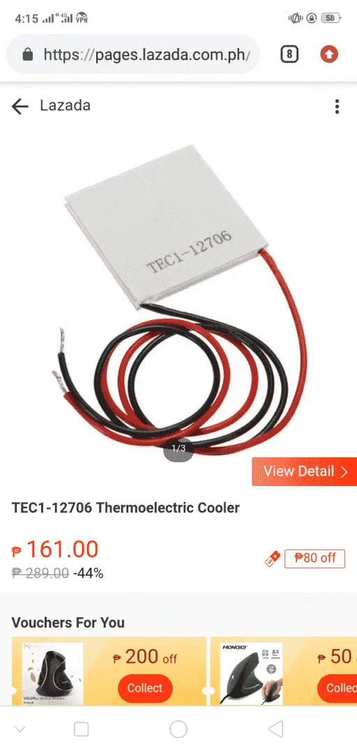

Pampalamig using Peltier module
Hindi ko pa tapos mahina buga ng hangin palabas tas di masyado malamig hehe
Ano pa ma isa suggest nyo para maging mabisa yong peltier?

Ano kaya, matatalo nya kaya ang aircon kapag apat na peltier at dalawang 200mm computer fans? At apat na heat sinks?
Try mo. Di ko pa sinusubukan kahit may peltier ako. It's better kung gagamitin mo with water. Hindi kasi talaga efficient ang peltier. You need to isolate the hot side so that it wont affect the cold side.
kung tubig syempre ipaadaloy mo yan sa copper tube tapos kailan ng pump para mag rotate ang tubig tapos yung tube nakadikit dapat sa peltier...parang sa aircon yung frion ang pinapa ikot sa copper tube...
