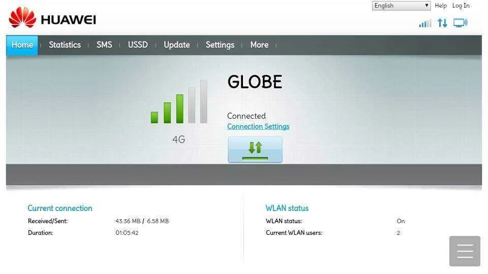

Good day mga ka PHC! Ask ko lang kung ano problema ng 936 ko, mag fa flash sana ako ng bagong firmware yung zain otg, kasama nya dun is yung program na makakapag additional information like cell id sa device information, ngayon success naman po yung pag gawa ko ng jumper trick, may power source naman po sa adapter, and no light na din po sya nung pinag dikit ko yung dalawang pin para pwede nanh isaksak sa laptop kaso ayaw madetect mga sir, ano po solution dito? Salamat sa sasagot

opo working naman po sya, actually gamit ko po ngayon. wala naman problema sa pag startup niya, yun nga po gawa ng gusto ko i flash to zain otg, okay sya sa jumper trick pero di talaga ma detect sa laptop ko. suspect ko po talag yung male to male na ginawa ko po ni-check ko naman po yung polarity ng bawat wire para iwas short sa bawatend, laptop to modem.

Ito po ang version ng aking software sa modem paps, wala pa ako sa zain otg firmware
