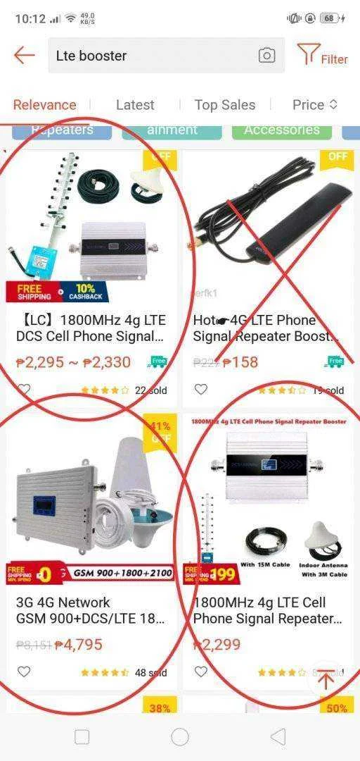

Ano po bang antenna? yung built-in na nakakabit sa modem or yung antenna na booster na sineset up sa labas?
Just note na depende pa din sa layu mo sa tower and possible na harang (building, infrastructure, bahay na 4th floor pataas tas ikaw 1 or 2 floors lang) between you and the tower. DL ka muna opensignal cp mo tapos check mo towers near you
