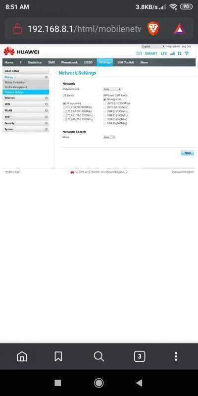

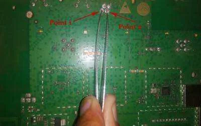

Meron po akong b315s-936 at openline na po sya at may admin access na din po. In short, official firmware po from huawei ang gamit. Gusto ko sana palitan ng lte band kaso wala po sa network settings. Kailangan ko pa bang gawin ung jumper method na tulad ng nasa picture? o firmware na lang po ang idodownload ko at manual update na lang po? Salamat po sa sasagot.
Credits to the owner of the picture.
May tutorial naman po ba sa loob ng file noh?
Yes yung important.txt ata yun. Mabubura nvram dyan sa firmware na yan kaya dapat ibackup ko. Firmware, serial number, mac address, default ssid and password. Lagay mo lang sa notepad. Para may guide ka talaga. Hanapin mo yung vid tut ni sir juan tamad sa yt
