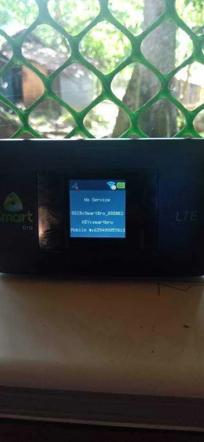

Pa help nman po sa meron pang pocket wifi na ganito, na stuck po sa 3g ung akin, Ayaw nya po mag 4G, kahit i set ko po sa 4g only eh ayaw po,
mag i stuck lng dn sa No service ayaw kumuha ng signal pero pag I set ko po sa Auto eh 3G lng nakukuha nya. na Try ko na po mag reset kaso ganun pa dn. Pahelp po.
Ty po.
kala ko ako lang..
same sakin nung march 22 pa
pag i 4G-only "no service"
pero 3G only/ Auto may signal naman..
pag i try via manual search ung 4G "Failure" din
MF920TS zte din model
hindi block ung sim..
working na working yung 2G...
everytime na i set sa 4G-only (no service) or manual search 4G network (failure)
tapos napansin ko naging 0 lahat ung number sa IMEI..
check mo po yung IMEI sa dashboard if 00000.. po yan
bka yan dahilan kung bakit ndi maka register sa 4G network
Same mga paps..may sakit pala ung ZTE Ms920Ts na pocket wifi..magtulungan tayo na makahanap ng solusyon..wlang kwenta ang customer service ng smart
feel ko binoblock talaga ni smart mga imei natin e yung nag signal outage last week nawalan ako signal. akala ko una sim nilipat ko sa phone ok naman pocket wifi pala problema. bumili pako bago pocket wifi sobrang hina pa mas ok padin talaga MF920TS para sakin.
