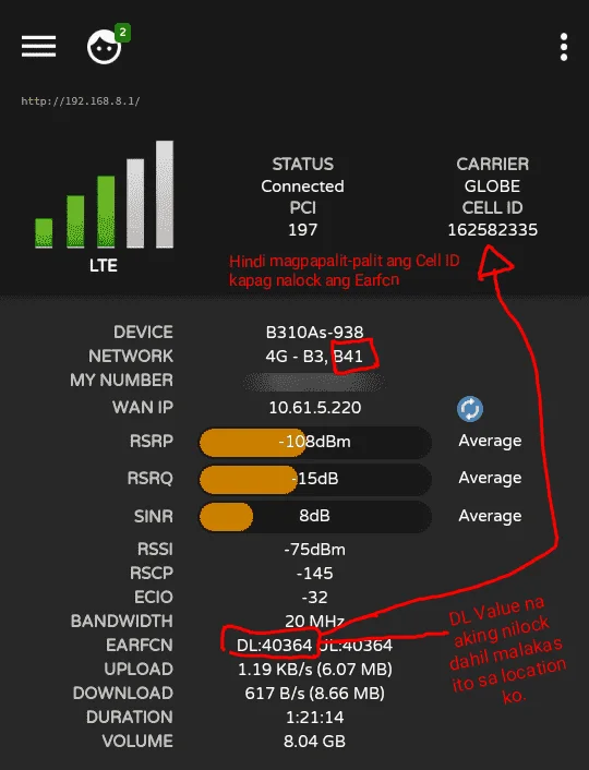

Pano Kumuha ng Earfcn na malakas?
  • gumamit ng monitoring app gaya ng huawei manager.
  • tandaan o ilista ang malakas na earfcn dl
