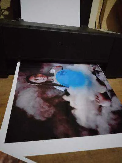

Bakit pag nag print ako ng picture gamit yung photo paper hindi mataps yung pag print nya ?.
Tas hihilain ko nlang pra matapos.
Pero pag Bond paper lang yung gamitin ko okay nman cya wla namang error.
Sa photo paper lang talaga 😌😌😌

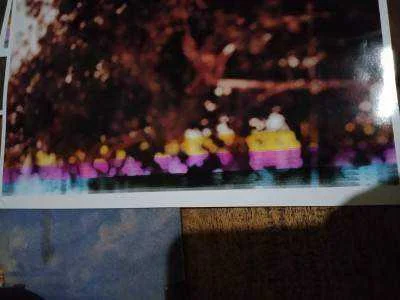

Ito po yung result pag photo paper 😊.
Hindi po.
A4 po yung photo paper.

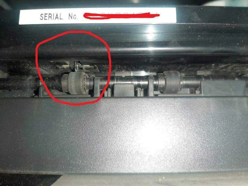

idol ang problema jan ay ung tutulak sa papel luwag na yan tingnan mo ung may blade at goma nya kung lapat pa bka kasi lumuwag na kaya pag dating sa dulo di na yan ma push at natigil na. eto ung pic nsa bilog red ung sinasabi kong blade at goma nya
