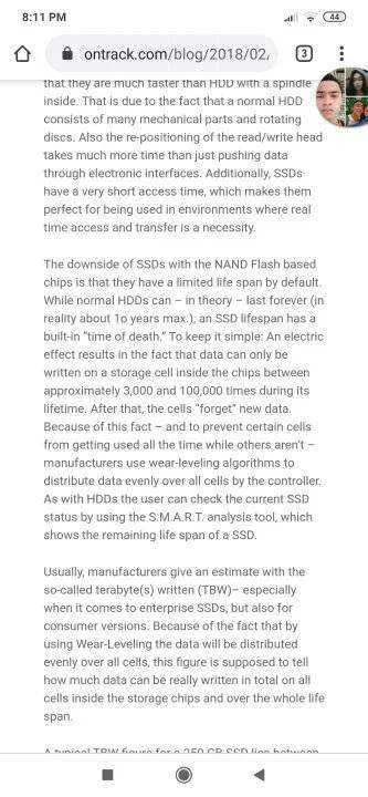

may tanong lang ako paps kung worth ba ang ssd? hindi natin basehan ang speed kundi yung life expetency...aanhin naman ang speed kung di naman aabot ng 1 year ang ssd....
meron kasi akong nababasa na ang ssd ay madali raw masira kung palaging puno at palaging ginagamit ang write speed(copy/move/delete)
