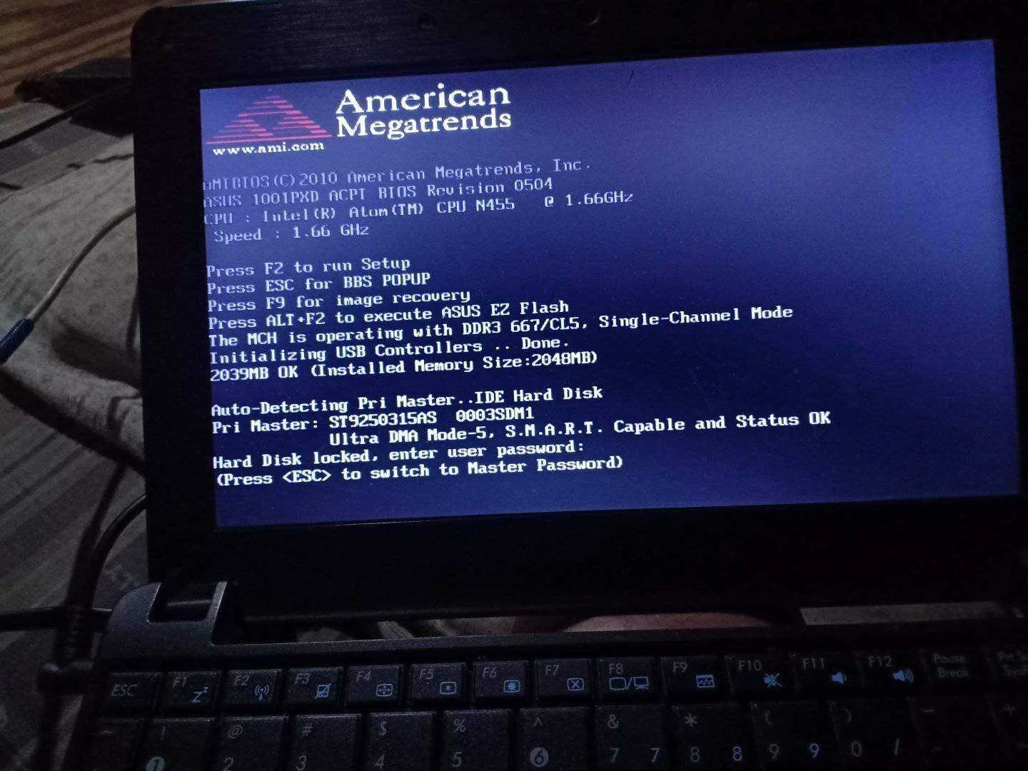

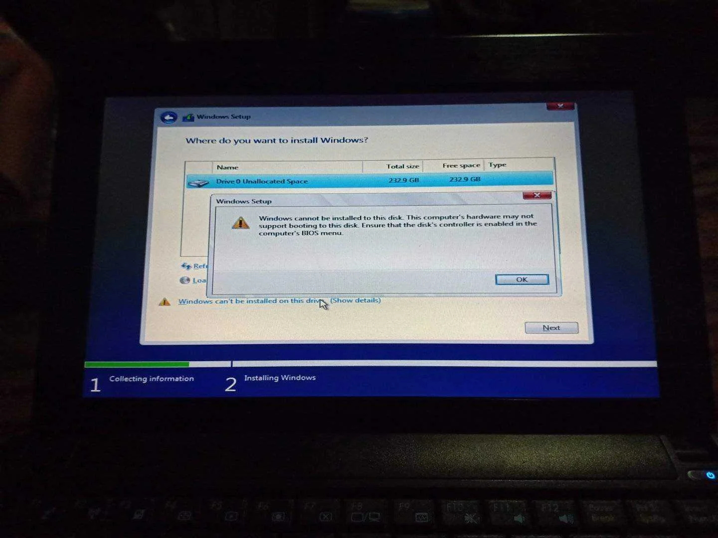

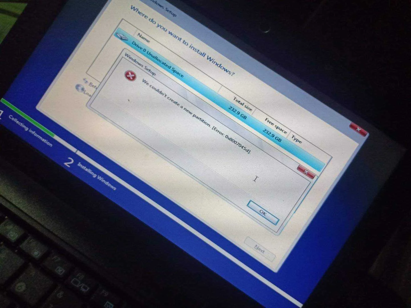

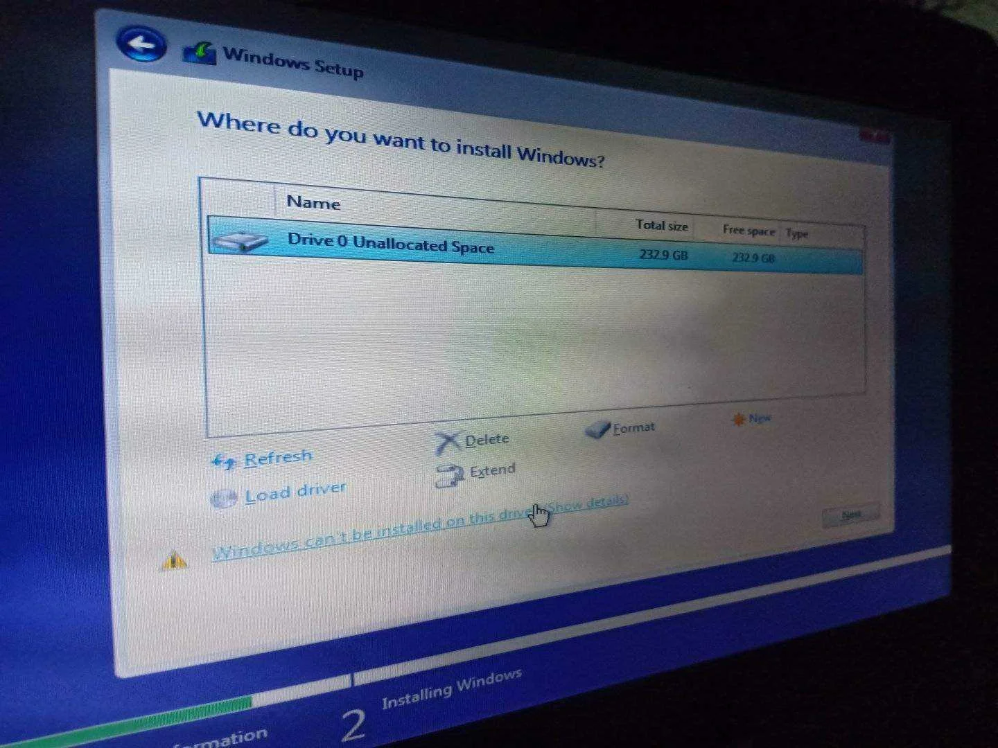

pahelp naman po na lock kasi hard drive nakalimutan password

Offline NT password and registry editor yan ang sagot sa problema mo mula vista gang 10 kayang-kaya tested ko na yan , libre yan at may kumpletong guide kung pano gamitin, si pogostick ang may gawa nyan goodluck :)
Pwede ba syang gawing bootable?
i-eextract mo lng yan sa usb flash at may i eenter kang command sa cmd mo tapos pg restart mo pasok ka sa bios at 1st boot priority mo yang usb. yup magiging bootable sya matapos ang mga step na yan. Tandaan naka default yang sa settings nya kya press enter ka lng maliban lang sa user na aalisan mo ng password, yung clear blank password option at pina importante yung last step write in SAM YES OR NO, yes dapat yan pra mg take effect at cntrl-al-del para sa exit at reboot
