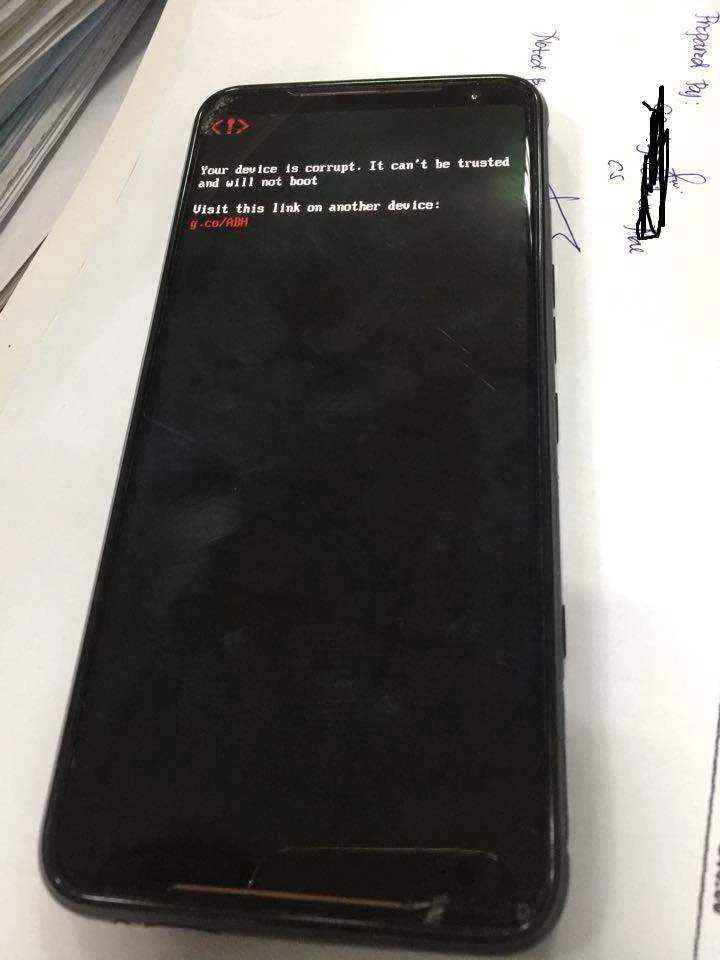

Patulong naman, maayos pa kaya to? Rog phone II tencent edition 8gbram 128gb rom. zs660kl. namali ako, nahardbricked try ko sana iconvert into global rom.after ko maunlock bootloader, nagflashed ako ng rom (raw image) di ko napansin not supported pala sa 32 bit kapag magfflash, so ayon nastuck lang sya sa bootloader, i tried to relock the bootloader kasi nag-assume ako na kapag ganun marerestore then clear dataat akala ko babalik sa dati pero mali pala, nastuck na lang sya sa ganyan. Ano po ba dapat kung gawin? Salamat sa mga tutulong.

flash mo nalng nang stock global rom. Meron marami tut sa youtube. Make sure swak sa model # nang ROG mo
flash po gawin mo visit mo website ng asus kung meron silang stockrom sa cp mo.

Then i test point mo. Gawin mong 9008 mode ng device then i convert mo ulit sa global directly. Use QFIL if meron ka nang mga mbn file or image firmware niya via rawprogram.xml .
