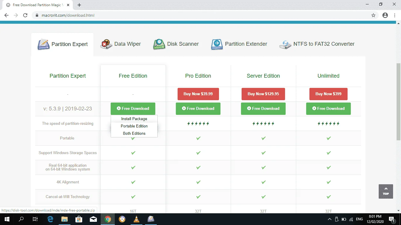

Hanapin ang PARTITION EXPERT, then hanapin ang FREE EDITION, sa baba nito makikita natin ang FREE DOWNLOAD, ngayon HAHANAPIN naman natin ang PORTABLE EDITION, after non click lang natin then mag sstart na yon mag download.

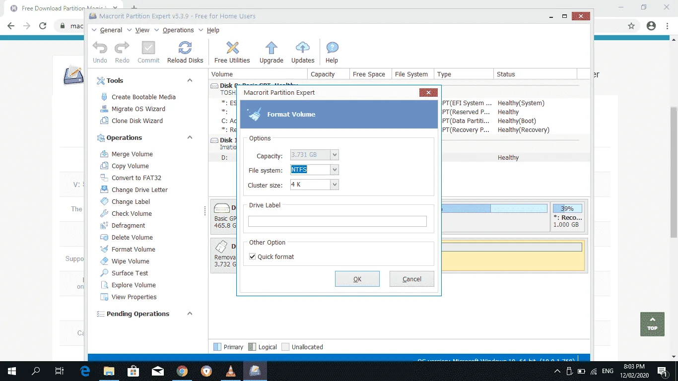

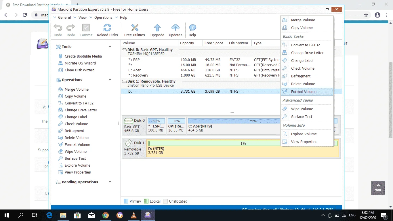

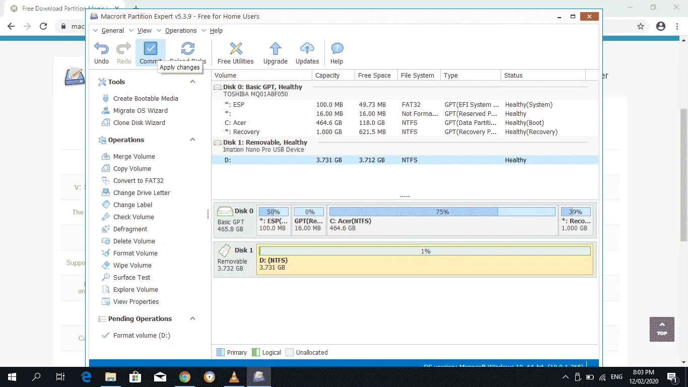

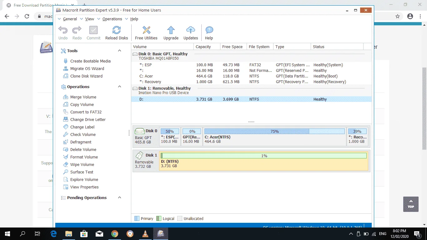

Step 1: Hanapin ang pangalan ng flash drive na hindi nag rread sa TV.
Step 2: Right click natin at hanapin ang FORMAT VALUE.

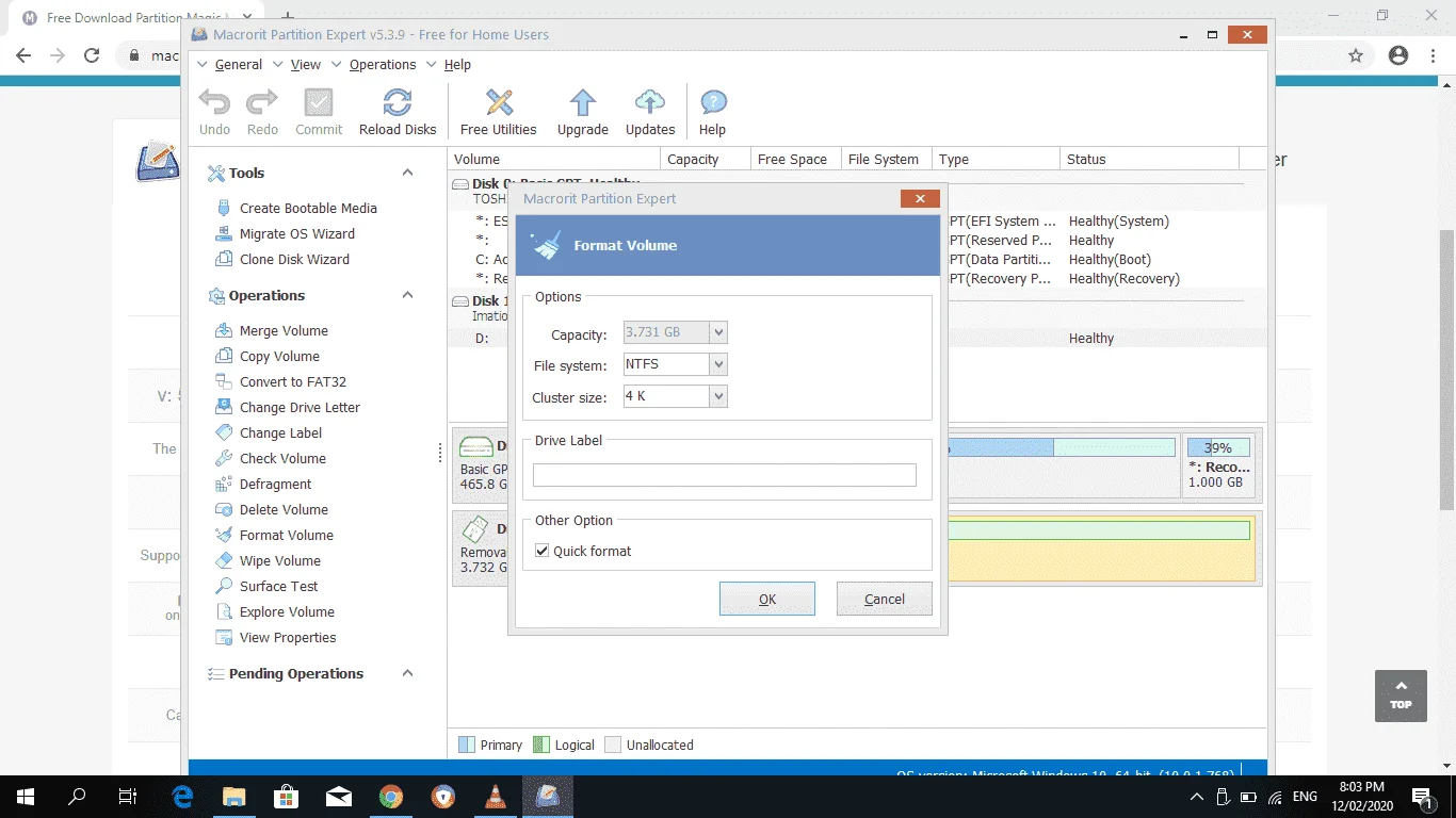

Step 3: Ngayon naman ay palitan natin ang file system nito sa FAT32, after non click OK.

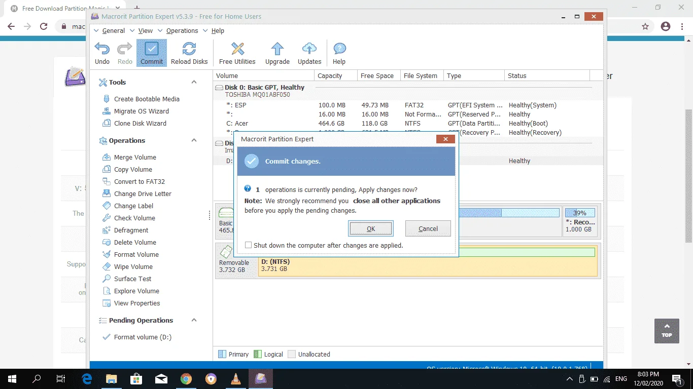

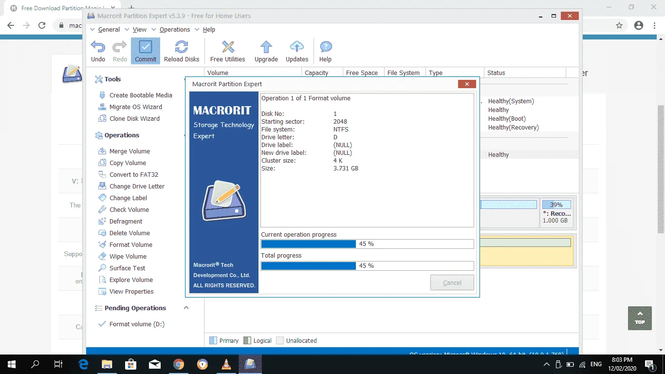

Step 4: Hanapin ang "COMMIT" then click OK.

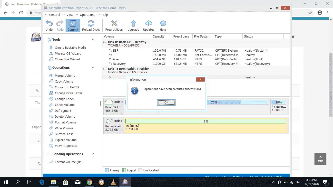

Ayon, Fat32 na file system ng ating USB. Ngayon naman ay subukan na natin kung into ba ay gagana kapag sinaksak na sa TV.
