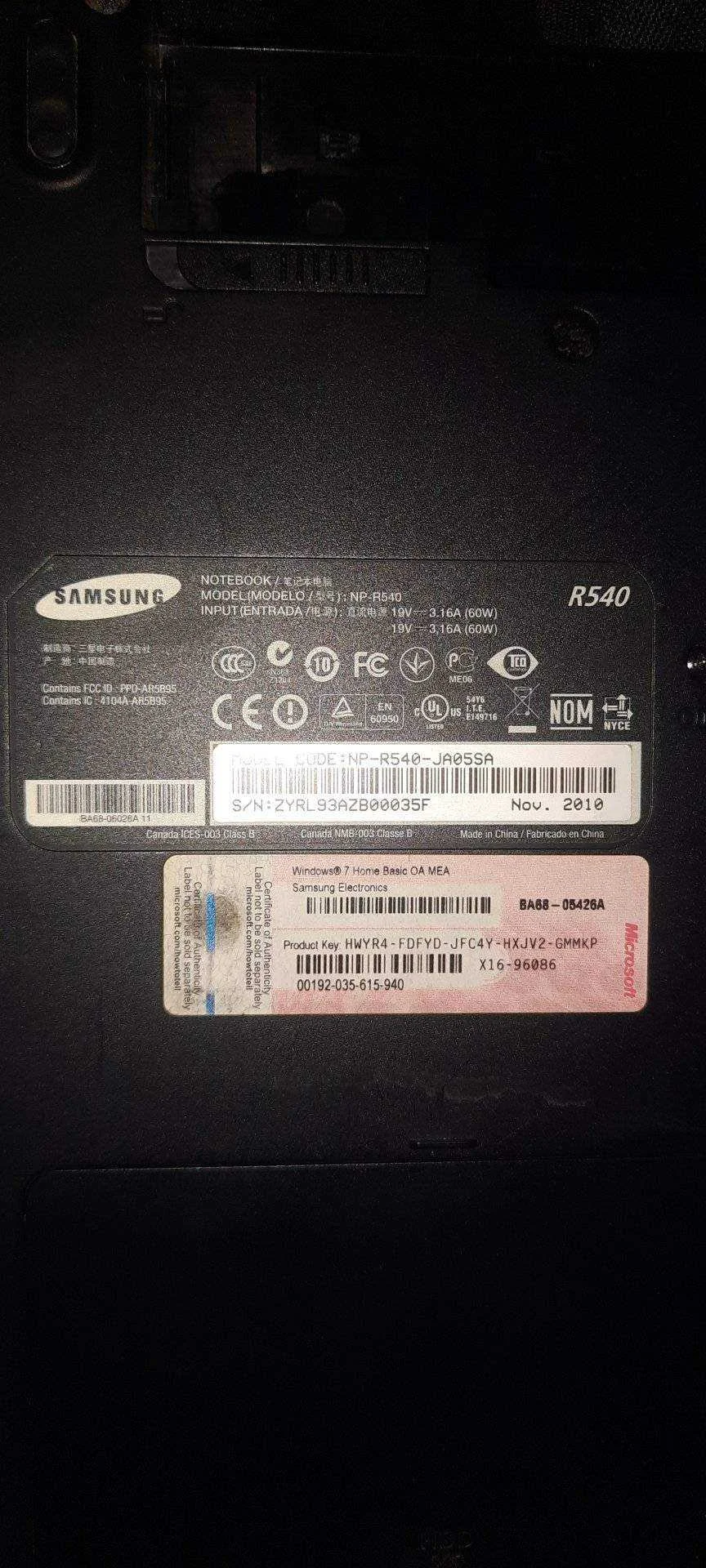

Buhay paba thread nato?? mga mamsir. balak ko sana mag upgrade ng laptop kaso. di ako sure kung ano papalitab baka pag bumili ko ng parts ng laptpp tos di naman compatible baka masayang lang..
Anong model ng laptop mo?
Mostly upgrade ng hdd to ssd at add ng ram.
paps eto po baka matulungan mopi ako. hirap na kasi gamitin ngblaptop sobrang lag na. nga po pala pag ba pinalitan ng ssd wala napo bang aayusin?? salamat po
saka po sir pa recommend naman gaanong kalaking ram pwede kong ilagay saka po pwede po bang palitan sa 32bit to 64bit
salamat po
