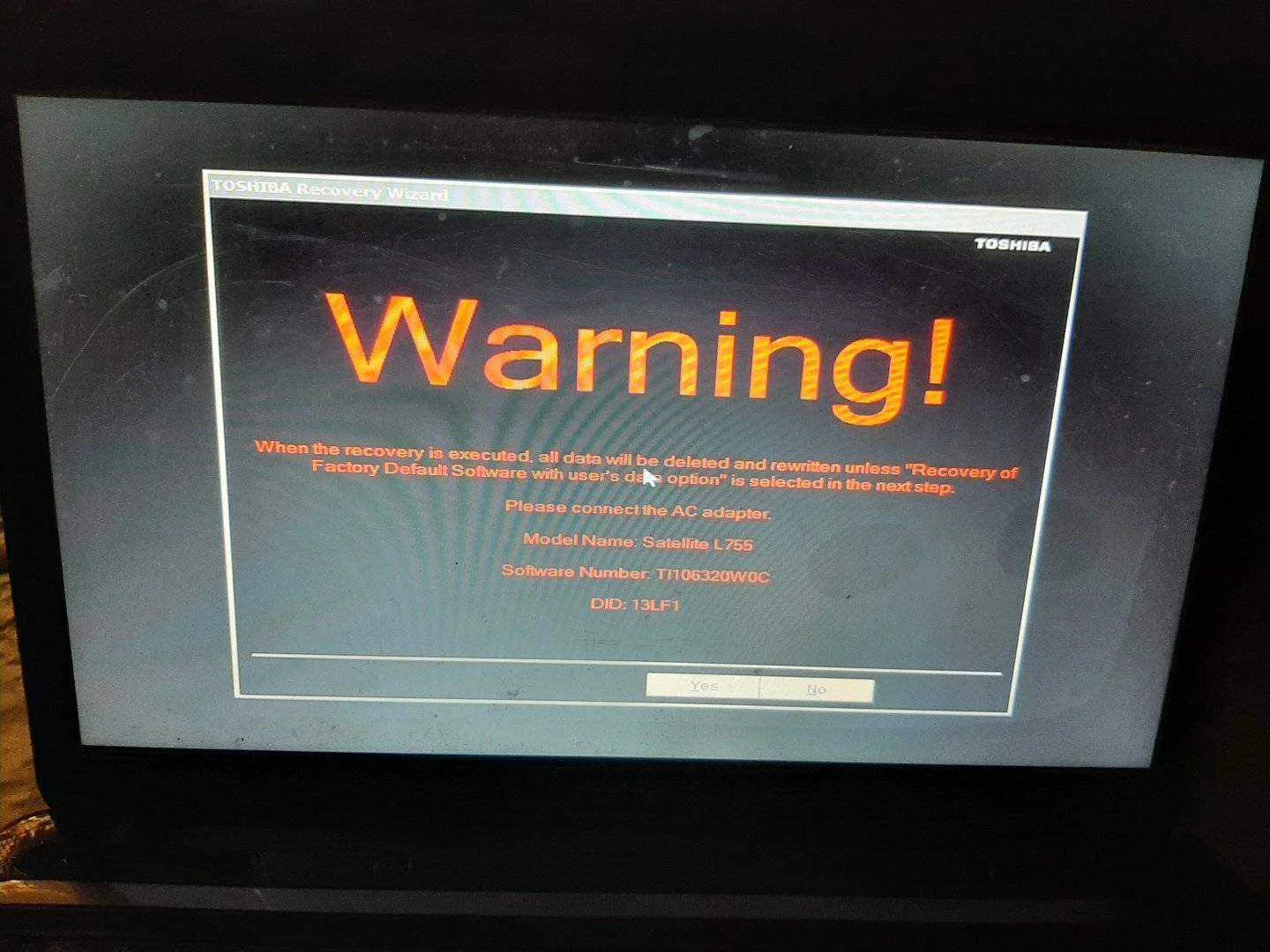

Toshiba Satellite L755 intel core i3may mga keys po na ayaw gumana. Tapos pag inoopen ko may sounds siya tapos matagal magopen. Tapos ganyan lalabas. Help po

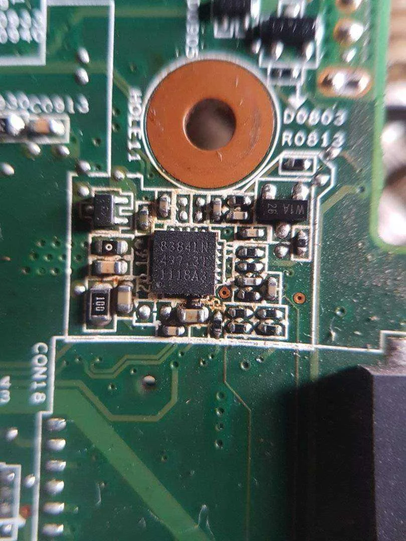

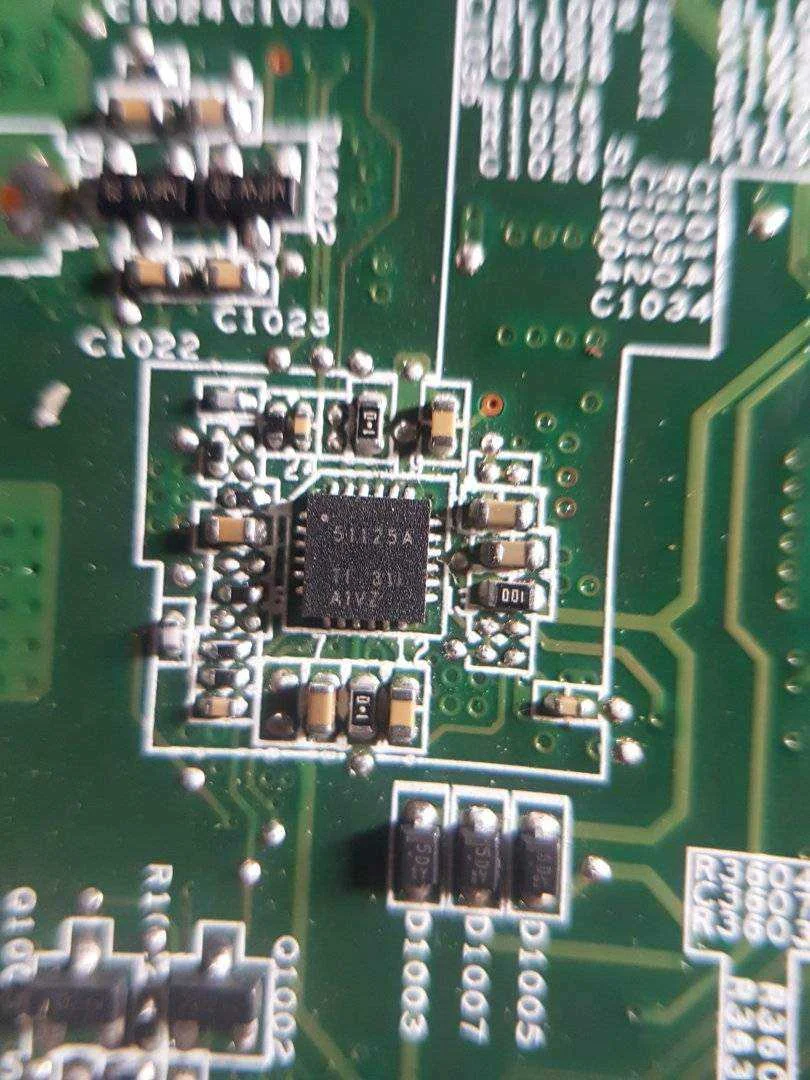

lods pahelp naman alin ba dito yung charging IC?
need ko kasi maorderan, yun daw kasi yung sira sabi ng technician

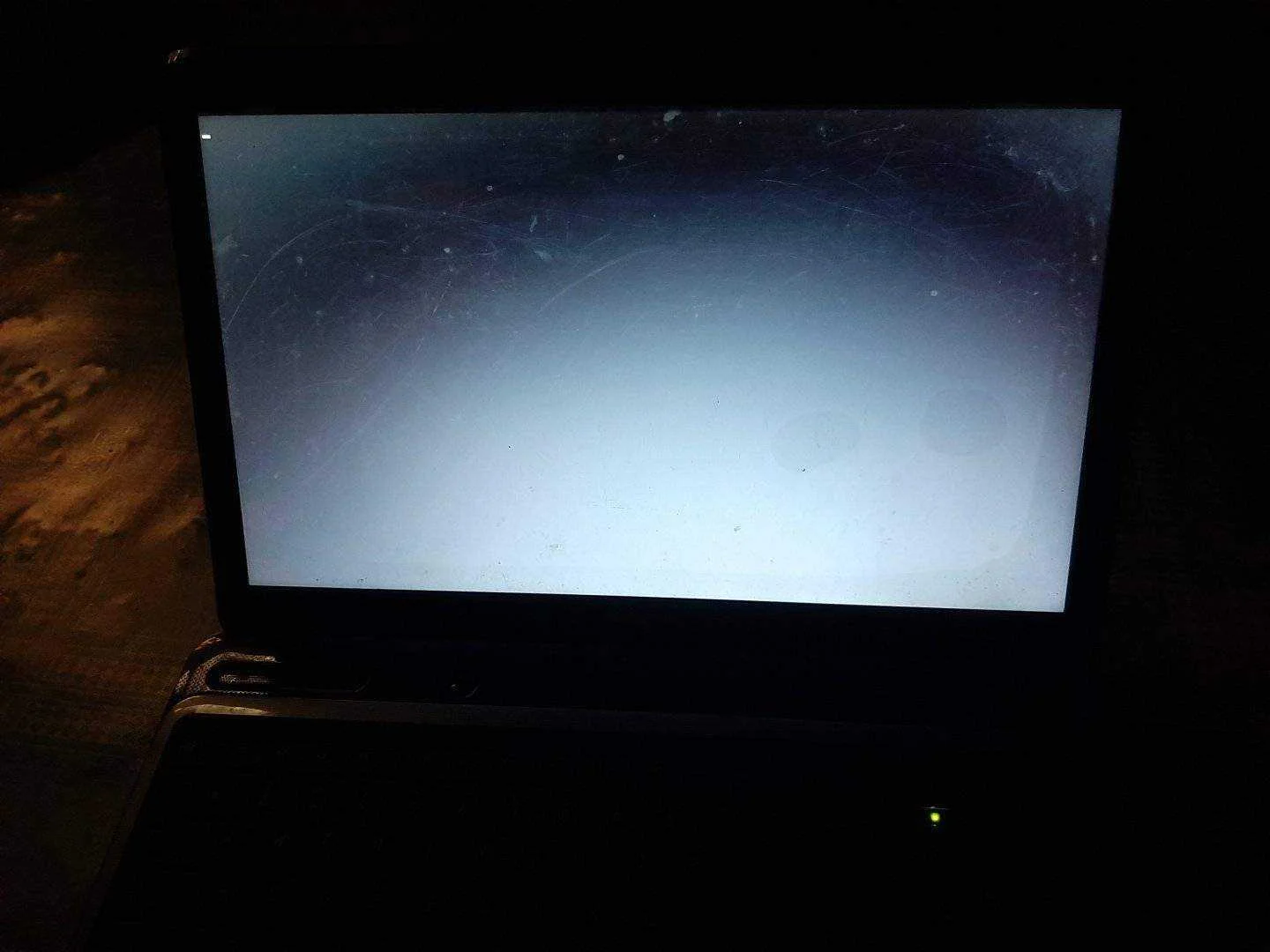

Sir ano po kaya sira nang laptop ko ayaw mag bukas nailaw lang ung power button nya .
Sony Viou po laptop ko sana matulungan nyu ako
Nilinis ko na din ung ram ayaw pa din ee
may backlight po ba ang Display? or power light lang yung nailaw?
