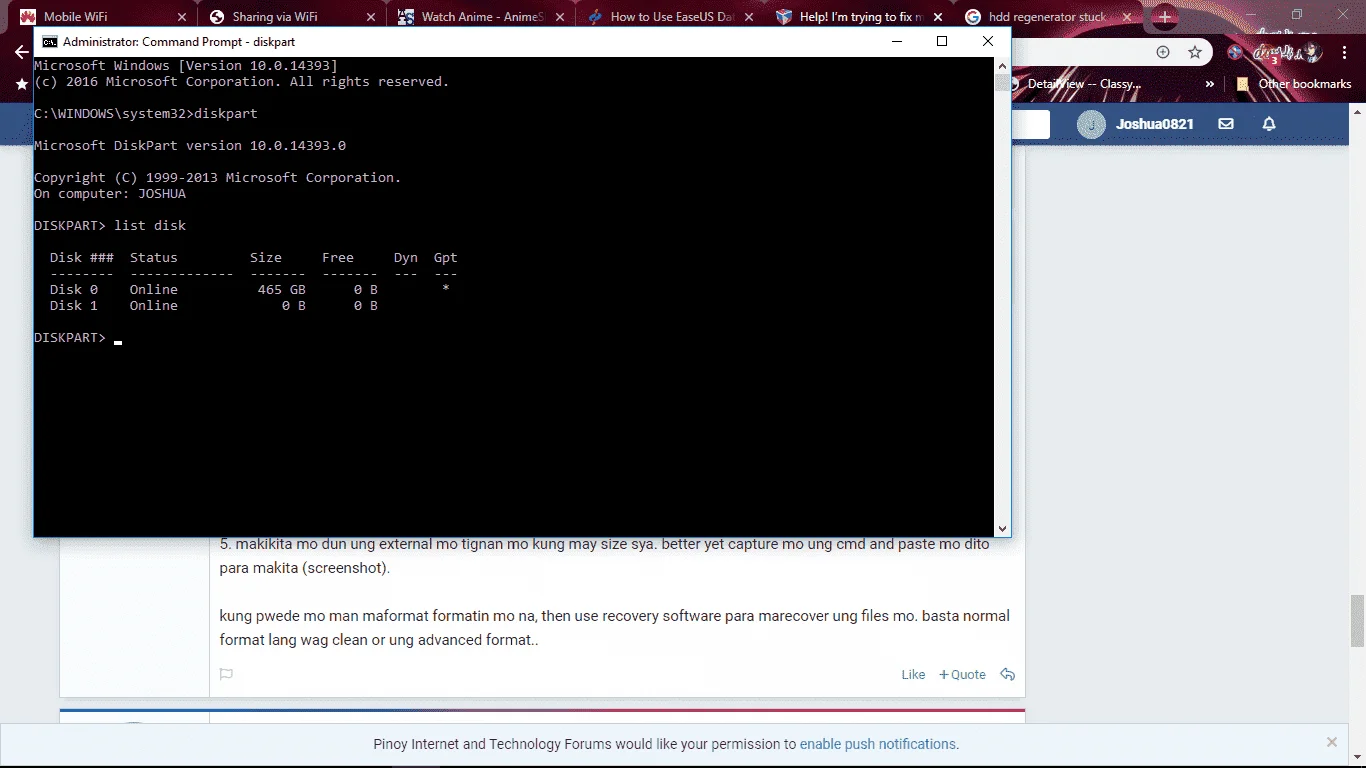

ito po ung sa disk ko, disk 1and ung sa recovery software ko na ginagamit

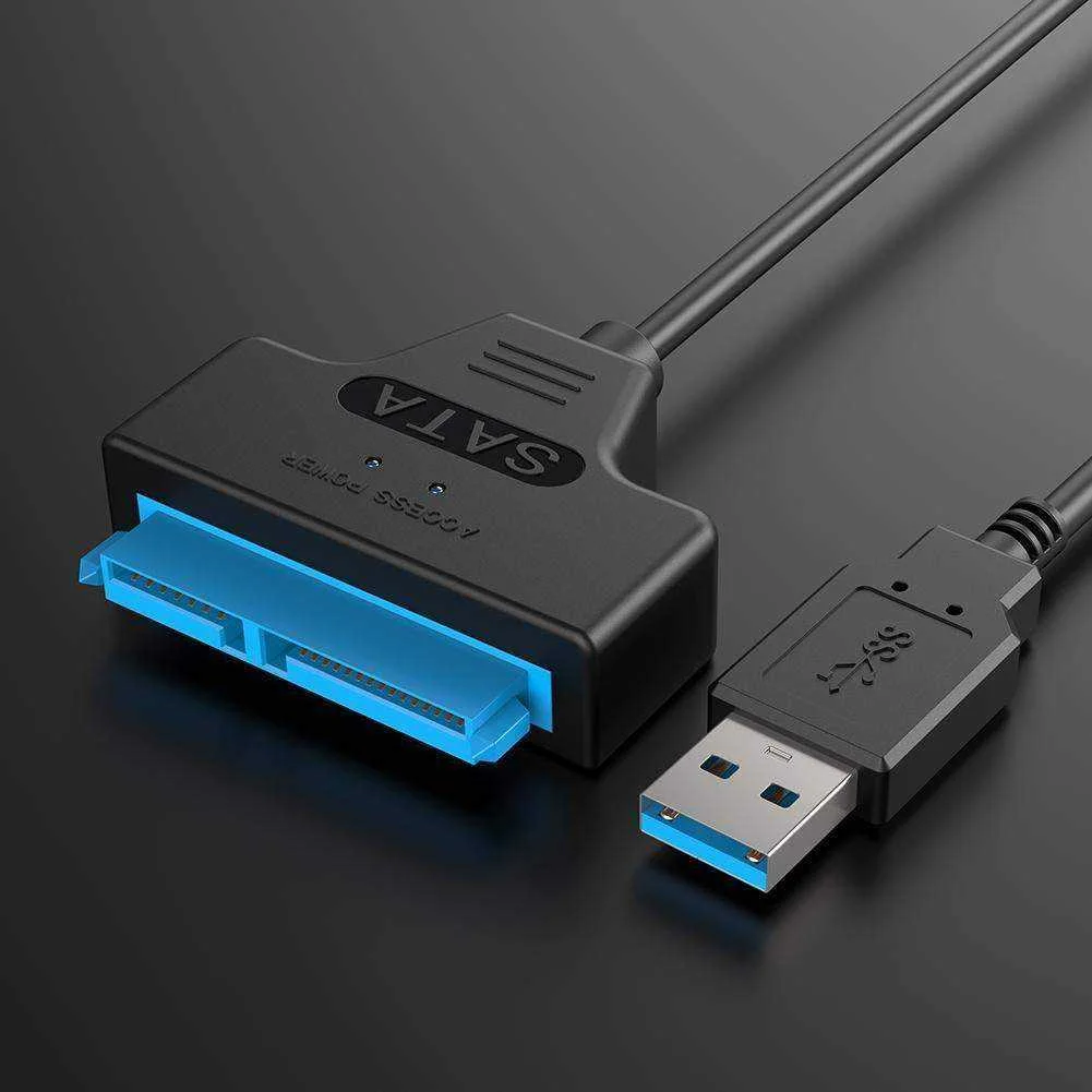

pwede po kaya ang gantong cable

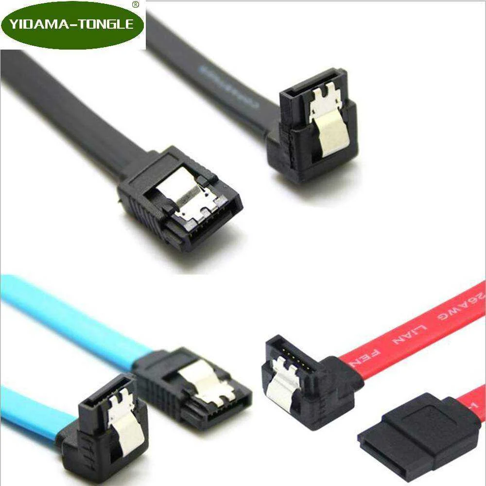

Wala ka bang sata cable na rekta sa slot ng motherboard? Yung ganto TS
wla po pero tingnan ko kung mabibili ko to online
ano po bang pinagkaiba ng cable na pinakita ko dyan sa pinakita nyo?
Yung pinakita mo SATAIII to USB3.0 yan, para sa small form factor na HDD yan para ma-connect sa USB port, data at power dumadaan dyan. Yung isa SATA cable, data lang dumadaan dyan.
