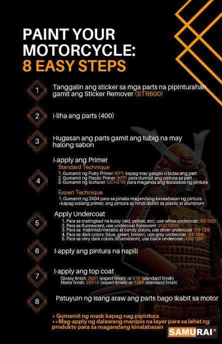

Hi guys, gusto ko po kasi i repaint ang mags ng scoot ko at gawing puti na may konting design na orange. Alam ko po kung paano i design yung mags by color layers ang wala po ako idea is kung anong brand ng spray paint at anong klaseng spray paint at kung magkano. Sino po may experience dito mag repaint? Ano po kailangan? Thanks po. RS
Samurai paint paps.
agree with this 👆
Agree ako sa taas ko. ☝
Umm, anong samurai po gagamitin? Ano yung una ko gagamitin? Surfacer, primer ba or kung ano yung first na gagawin after removing old paint (ano gagamitin for removing old paint), or kung pwede naman di tanggalin ang old paint ano gagawin. Sino po nakaka alam ng step by step nito sir? Nakakahanap kasi ako video sa youtub3, kaso di masyado detailed e. Sana po may maka explain ng mas maayos. Thanks po guys! :D
Sir youtube daming tutorial. Una kasi pag kakaalam ko. Kelangan ng paint remover, tapos liha hindi ko alam kung anong no ng liha. Last step pintura. Pinakamaganda samurai. Pero kung budget meal hanap ka na lang ng available na kulay primer then top coat at clear coat.
