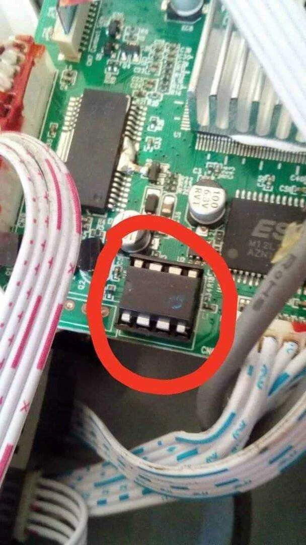

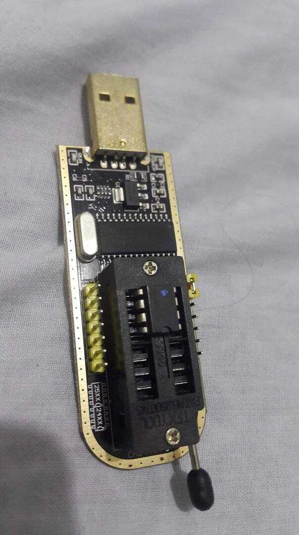

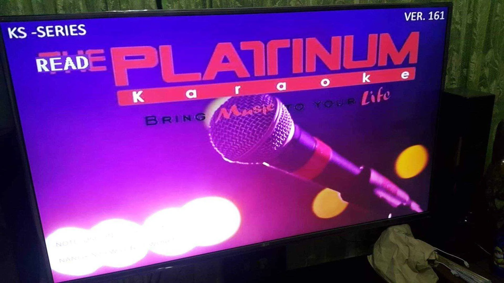

ang need mo
received_204600887104662.jpegreceived_337038870207269.jpegreceived_1043785325801431.jpeg
at matinting pag eedit para gumana ang button
kung may nano n20+ pm mo ako :)
So hindi na uupdate ang firmware kundi pinapalitan ito ng bago from other platinum model. pero baka masira ang unit mo at dahil naging iba ang firmware. bakit naman kailangan palitan kung gumagagna naman?

ang need mo
View attachment 758278View attachment 758279View attachment 758280
