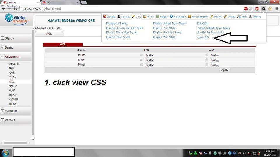

3. click nyo na yun web developer icon right side makikita nyo namn un icon nya sa taas clik nyo un then View Css ..

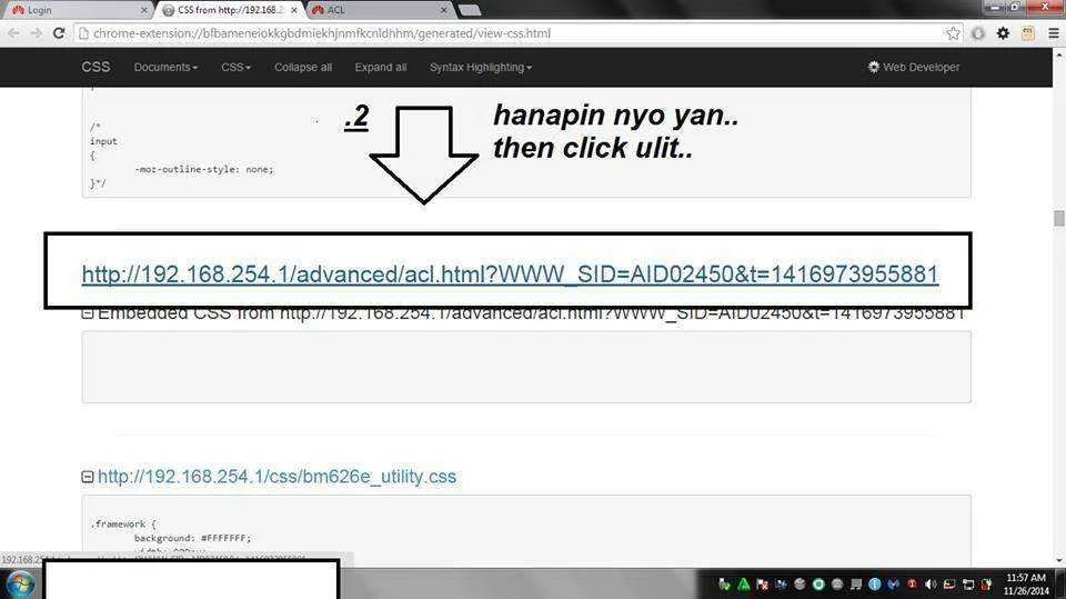

4. hanapin ito You do not have permission to view the full content of this post. Log in or register now. bla blah

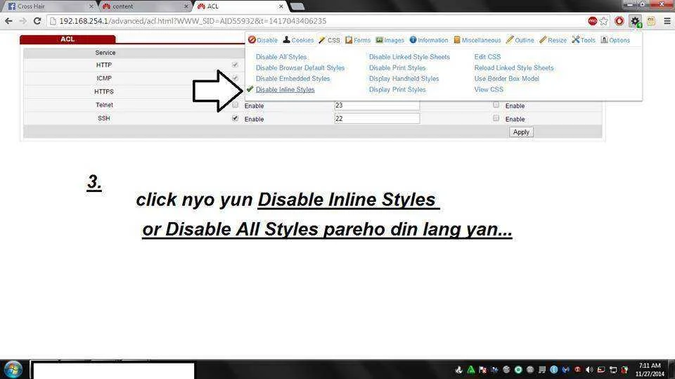

5. Punta ulit sa web developer icon... Click Disable inline styles o Disable all styles pareho lang din naman... Parang .net reflector itong web developer hehe

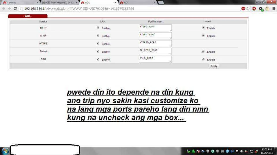

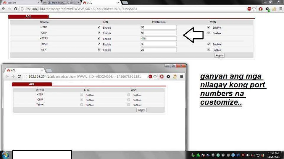

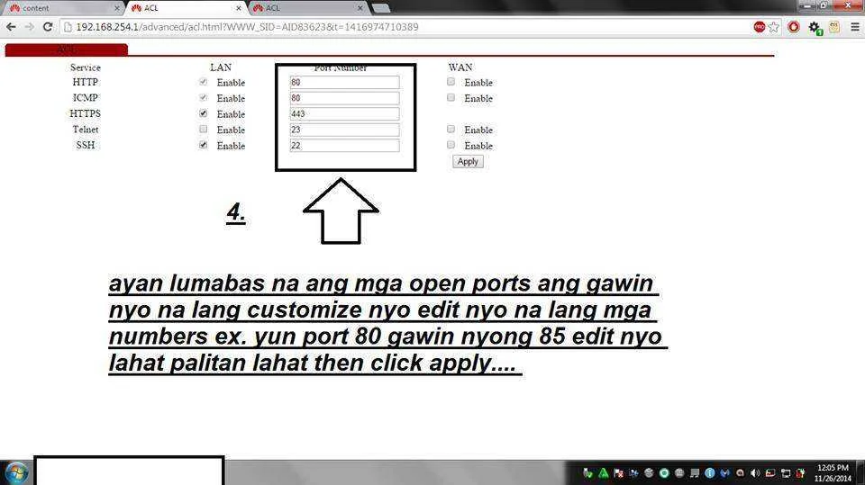

6. Makikita nyo na yan mga hidden boxes or na ka hide sa firmware ng modem gawin nyo na lang customize ang mga numbers then click apply... Boom na yan...
mas ok ito kesa mag mask kayo ng mac address or killing process kasi kahit reboot ng reboot ito ganun pa din..hindi babalik sa dati...
