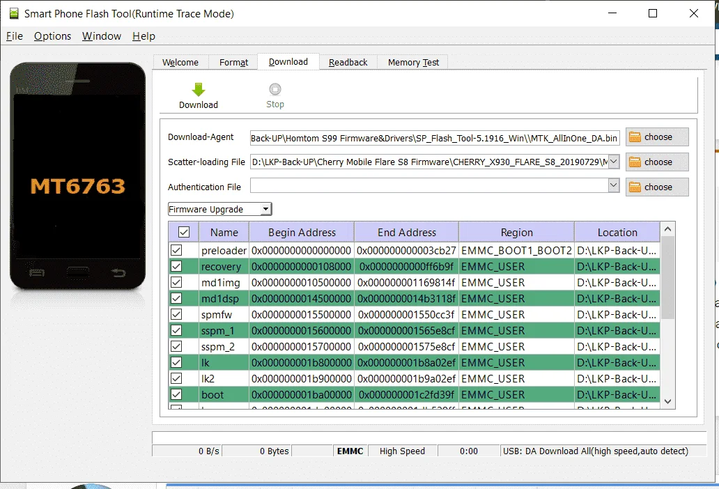

gamit ka SP Flash Tool, tapos pag nadl mo na yung firmware. extract molang tapos hanapin mo yung scatter file, dapat iclick mo muna yung download mode bago mo, isaksak yung s8 mo. pag nd nafix at bootloop paren. click mo yung arrow sa tabi ng download only,palitan mo sya ng firmware upgrade ,then click download at saka mo isaksak ang cp mo. pero kung ayaw paren. no choice kana at kailanagn mo na gamitin yung format+download, cguradong maaayus na yan kaso mag kakawater mark nmn yan sa baba pero nd nmn nakakaapekto.

patulong po na brick ung cm flare s8 ko... pag flash ko nyan ganun pa din nalabas e... ung blank na scree at ung tunes lang ng cherry mobile... then wala na... bale hati kadalasan ung screen... paano po ba step by step para malaman ko ano gagawin... thanks po sa reply... more sharing and more power po.
ganun pa din sir e... na try ko na hanggang format and download... same pa din... blank ung scree or minsan hati.. tapos dinig lang ung tune ng cherry mobile.

after ba ma flash may nid pa gawin? paanong matagal mag open ung sa iyo? matagal ba bumukas pag kaka flash pa lang?
pwede ba yan sa deadboot na flare s8 ?
pde yan sa dead boot sir. basta tama ang pagkakaflash. at tips lang po. make sure na working yung usb cable na gagamitin nyo. nd pde yung may deffect. kung sakaling nd nagboboot at hati yung screen. try nyo gumamit ng ibang data cable kase may ibang data cable na may deffect pala pero nd halata kase good sa charging pero nd pala pde sa data transfer. kaya maganda kung nd nyo mapabukas yung s8 nyo nang walang problema sa boot animation. try nyo gumamit o bumili ng bagong data cable.

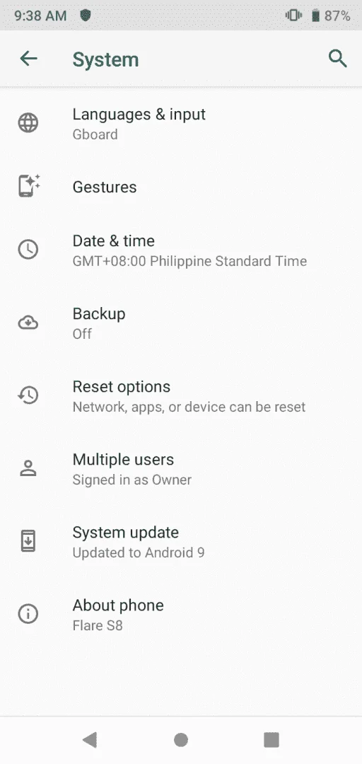

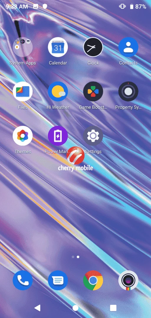

Maraming salamat po sa FW tested sa akin at meron din syang imei...nck dongle po yung ginamit ko.(full flashing) para sa black screen pero nagku-connect pa sa computer.
